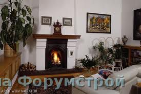

    Да, возможно. Мы такое делали неоднократно. Рассмотрите вариант создания камина с применением каминного вкладыша.

    Устанавливается каминный вкладыш (вес 60-80 кг) на негорючее основание в месте где это будет уместно и удобно для его обслуживания.
    Далее выполняется с фасада декоративный портал камина (он может быть покупной или самодельный), а по бокам и вверху делается так называемая воздушная рубашка - специальная камера для конвективного подогрева воздуха помещения (для этого на воздушную рубашку устанавливают вентиляционные решетки снизу - для забора воздуха из помещения, а сверху для отдачи теплого воздуха в помещение). Рубашка утепляется плитыми из фольгированной минеральной ваты.
    Между рубашкой и перекрытием делается также вентиляционная холодная камера (для того что бы избежать нагрев перекрытия).
    От камина и выше идет дымоход, который делается из металлических утепленных труб (сендвич трубы выше рубашки) и неутепленных труб в пределах рубашки. Также в пределах рубашки может быть установлена шиберная заслонка для регулирования работы камина. Соединение труб осуществляют при помощи специальной мастики, которая продается в тубах в строймагах.
    Дымоход пропускается через существующие конструкции перекрытий и кровли. Для этого перед его установкой изучаются конструктивные особенности этих конструкций (как расположены стропильные ноги и балки, в каком месте находятся пустоты плит перекрытия и пр.).
