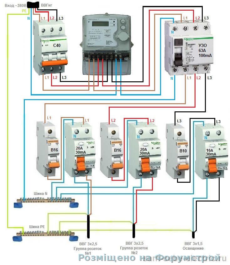

    У меня к Вам еще один вопрос: Подскажите пожалуйста жилу РЕ нужно просто вывести на заземление? Или обязательно делать по нормам ТN-C-S на вводе перед входным автоматом расщепить ноль и потом соеденить шину РЕ с расщепленой шиной N? Если не заморачиваться с раздвоением нуля, все ли с работает как надо? Спасибо! Натисніть на зображення для збільшення.
	Назва:	shema-shitka8.jpg
	Розмір:	77.9 Кб
    Олег (11.02.2016)
	Розмір:	77.9 Кб
    Серж, я бы из этого набора убрал бы трехфазное УЗО. Потому как если будут проблемы по какой-то из фаз, останетесь без света вообще.
    По началу тоже думал убрать, но хочу перестраховаться так как вводной кабель СИП 4х16 идет рядом с деревянными конструкциями. Хотя по идее если что-то случится с одной из фаз, у меня должно остаться еще две. Первой должно сработать одно из групповых УЗО, у него задержка (селективность) на класс ниже чем у вводного.

    Общий дифавтомат вводной кабель не отследит. Т.к. он отслеживает нагрузку уже после себя. Или у вас вводной автомат вместе со счетчиком и вводным дифавтоматом стоят отдельно на улице на столбе?
  11. #37
    Олег, совершенно верно. Сорри, я этот момент упустил. Действительно у меня вводной автомат, вводное УЗО и счетчик будут висеть в ящике на столбе, а все остальное в домовом щите. Сейчас хожу по магазинам и по мере поступления средств подкупаю комплектующие по чуть-чуть.

    А, ну тогда ясно.
    Еще хочу дописать. Вообще для дома не советуют 3-х фазные девайсы(автоматы, стабилизаторы). Но если, конечно, нет 3-х фазных потребителей.
