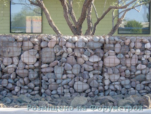

    Есть 2 варианта строительства габионов:
    1) Блочные габионы - когда строится забор, выкладывается блоками. Натисніть на зображення для збільшення.
	Назва:	landsc_2.jpg
	Переглядів:	4
	Розмір:	38.5 Кб

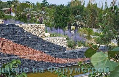

    2) Бетонируются столбы. 2 столба из оцинковки между собой стянуты шпилькой (шпилькой достигается нужная ширина забора). К столбам с 2-х сторон прикручивается сетка, толщина цинка на сетке должна быть хорошая. И между ними закладывается камнем. Надо учитывать то, что бут со временем уходит в землю сантиметров на 40. Когда лет через 70 железо сгниет, забор сможет стоять сам по себе. Натисніть на зображення для збільшення.

    Оказывается габион используется даже во внутренней отделке помещений. Даже пока не могу понять, нравится мне это или нет. Как-то сетка грубовато смотрится.

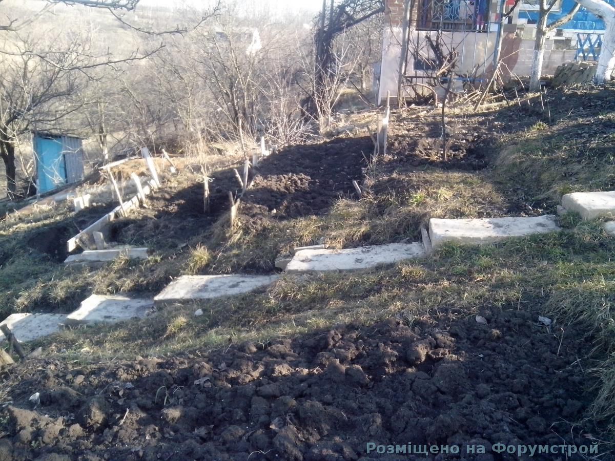

    Помогите рассчитать габион в качестве подпорной стены. Какие данные нужны? Заранее спасибо.
    Необходимы геология и топосъемка. Конечно если там у вас приличный перепад высот.
    Перепад высот – уклон около 30°. Фото места участка, где будет опорная стенка:Натисніть на зображення для збільшення.
	Назва:	IMG_20140308_144138.jpg
	Розмір:	242.5 Кб
    Немного поясню. Габионы представляют собой объемные каркасные конструкции (чаще в форме коробки), изготавливаемые из металлической сетки двойного кручения или сварной, а затем заполняемые камнем. В зависимости от диаметра проволоки и размера ячеек сетка может выдерживать разрывную нагрузку от 3000 до 5300 кг/м.Для обустройства садовых участков чаще используют коробчатые габионы размером 2 х 1 х 1 м и габионы Джабо 2 х 1 х 0,5 м или 3 х 2 х 0,5 м.
