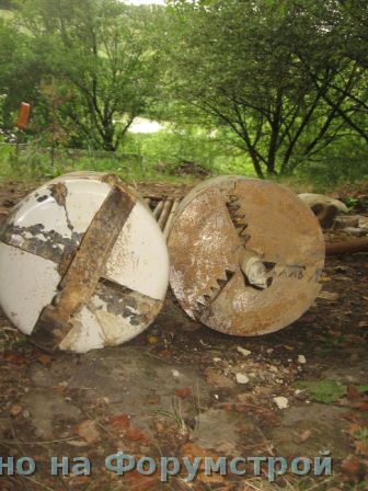

    Обрезка стальной трубы большого диаметра не было, поэтому было принято креативное решение воспользоваться кастрюлей, из которой был сделан бур №1. Доборные штанги были изготовлены из водопроводной трубы.

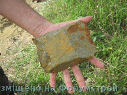

    Начало было многообещающим. Когда пошла глина бур с двумя ножами с легкостью проходил ее слой, поскольку она была как пластилин. Следующим слоем был слой голубо-зеленой глины, после слой чистого белого песка около 1 метра. Потом начался ад. Это был слой песчаника и бур не представлялось возможности прокрутить. Упершись в песчаник, зубья на буре №1 начали мяться. На скорую руку прикрутил к буру №1 треугольник и заточи л его, чтоб он разрыхлял песчаник. Но ничего не получилось и пришлось делать бур №2.

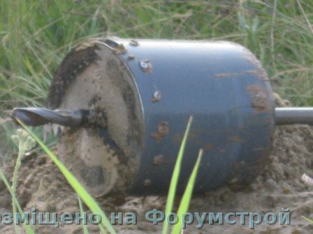

    Порывшись в хозяйстве нашел пластиковую трубу 225 диаметра с сантиметровой стенкой. Из старой дисковой пилы сделал три лепестка. Нарезал уголок и на болтах прикрутил к краям трубы, к которому в дальнейшем приварил эти лепестки. Режущую часть этих лепестков (зубья) заточил как у комбайна. И приварил направляющее сверло. Попробовали бурить, но потом понял, что перестарался с углом, под которым прикрутил лепестки, т.к. бур начал вгрызаться в песчаник с такой силой, что мы не могли его провернуть.
    Было решено пройти песчаник сначала меньшим диаметром, чтоб уменьшить нагрузку на плечи. Под рукой оказался рыболовный бур. Дело пошло веселей, и когда мы перестарались, получилось вот так, как на фото внизу.

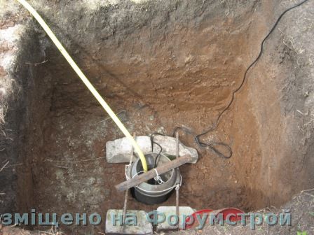

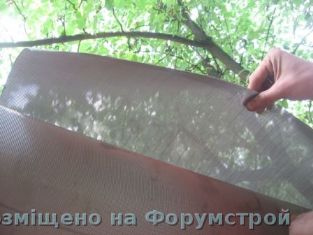

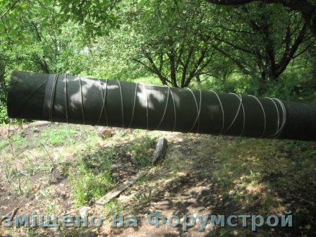

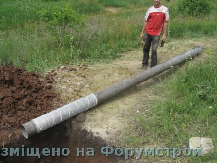

    Когда закончились штанги, решили остановиться. Столб воды получился 3 метра. В хозяйстве завалялась поливочная труба 5-ти метровая. Я посверлил в трубе отверстия, так, чтоб перехлест фильтрующей сетки был не менее 5 см. Сетку купил самую мелкую из нержавейки. Сделал 2 оборота вокруг трубы. Плотно трубу обтянул сеткой, чтоб она не скользила и не сдвигалась, выкопал колодец и опустил трубу.

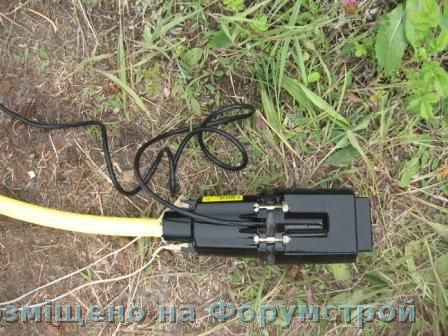

    Внутрь насыпал щебня и опустил насос. Первая вода была такая как на фото ниже.
    Через 10 минут работы вибрационного насоса пошла чистая вода. При прокачке скважины лучше использовать вибронасос, так как насосы других типов такую грязь качать не смогут.

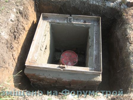

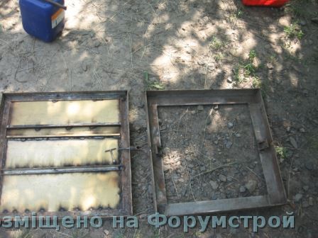

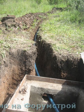

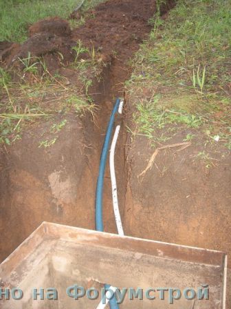

    Выложил люк, прорыл траншею, заложил ПВХ трубу, которая идет в дом, сделал отводы по участку. В этой же траншее поселился кабель в гофре. Сварил крышку люка, установил и закопал траншею. Теперь не нарадуюсь!
