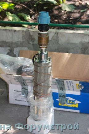

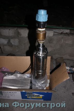

    Какой у Вас сейчас стоит насос, можно фото посмотреть?
  9. #28
    5,136
    За умовчанням Re: Скважина своими руками
    Насос погружной шнековый 4QGD1.2-50-0.37, мощностью 0,37 кВт, цена 800 гр.
    Фото пока выложить не получится, не помню есть ли оно. Когда будет возможность, достану насос со скважины и сфотографирую, или коробку найду.
  10. #29
    5,136
    Как и обещал, выкладываю фото:
