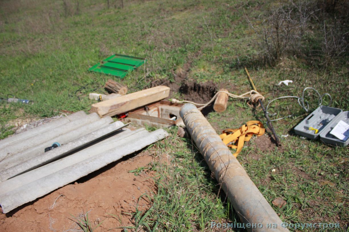

    Понял, что когда бурил скважину, допустил ошибку, засыпав песок, поскольку когда штудировал инет по инфе *скважина своими руками*, чел писал, что у него долго вода была мутная, но после засыпки песком стала прозрачной. А связано это с тем, что вокруг трубы образовался фильтр из крупного песка. Когда я бурил скважину, уперевшись в песчанник, бур практически стоял на одном месте и по бокам сильно осыпался песок. Получается, где -то по средине трубы было большое пространство. Спустя месяц вода у меня не стала прозрачной и я задумался о том, что вычерпал много этого песка, который вроде как должен образовывать фильтр (со слов человека, технологию которого я изучал). Я тогда взял 3 мешка крупного песка и решил засыпать вокруг трубы, для того, чтоб этот фильтр как -то образовался по -быстрее. После этого вставил насос и решил прокачать, думая, что выкачаю мутняк. Спустя 10 секунд выкачивания каши вода закончилась. Где -то полчаса я мучался кратковременными включениями, выкачивая гущу. Потом скважина ожила. Через время пересекся по рабое с толковыми буровиками. Они мне сказали, что это сам вибрационный насос мутит воду. Поскольку в скважине был песок,купил шнековый насос. Получилось так, что воды стало маловато и насос качал воду вместе с воздухом. Также буровики сказали, что в таком грунте сетка вообще не нужна. Вода после замены насоса стала прозрачней, но не абсолютно.
    Как я предполагал, сетка сильно забилась, но на дне трубы лежало немного песка, который мутился с прибавлением воды в скважине. В этом году решил вынуть трубу со скважины. Но просто так она не пошла. Пришлось прибегнуть к помощи домкрата.
    [attachment=4:kv5le9j9]IMG_3986.JPG[/attachment:kv5le9j9]

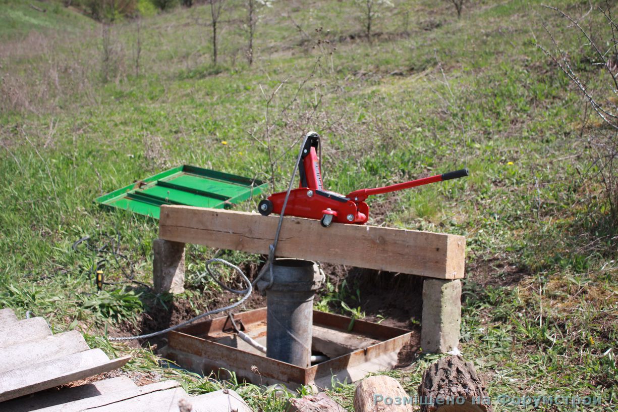

    Подняв трубу на метр, дальше она пошла свободно.
    [attachment=3:kv5le9j9]IMG_3989.JPG[/attachment:kv5le9j9]

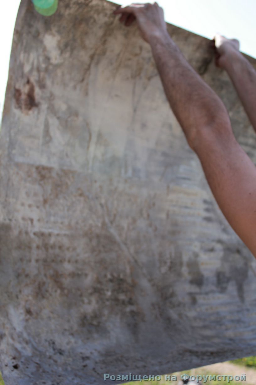

    Сетка была вся в песке, решил ее вообще снять, прислушавшись к совету бурильщиков.
    [attachment=2:kv5le9j9]IMG_3989.JPG[/attachment:kv5le9j9]
