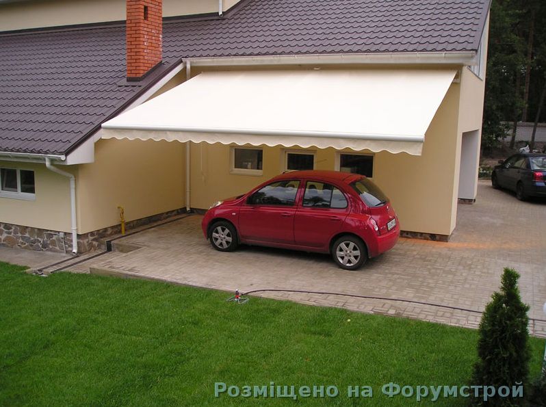

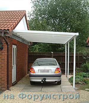

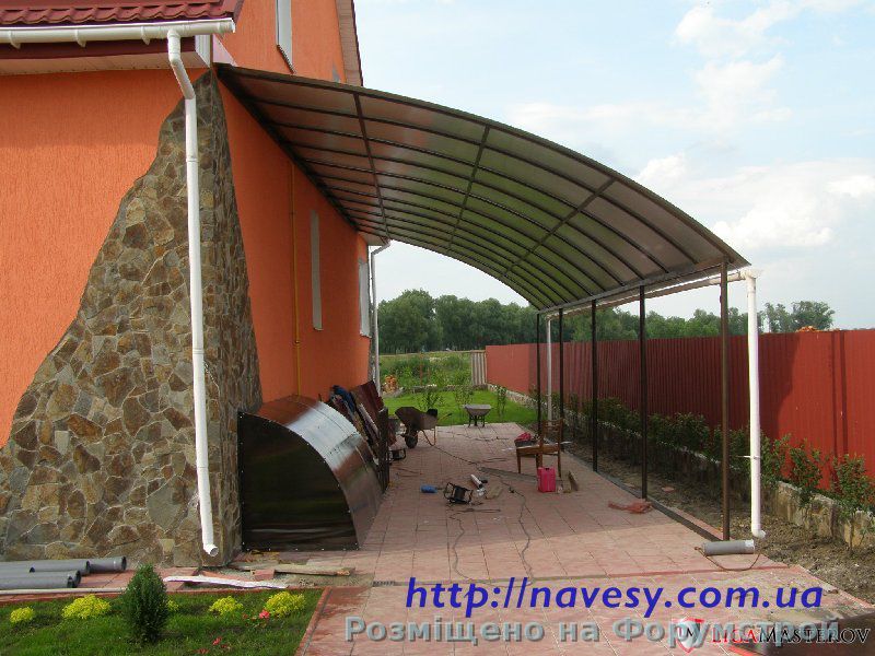

    Подобрал пару фотографий. По расположению навес у меня получается так же, как на фото.
    Рассматриваю 2 варианта. Либо крыша ровная с уклоном, либо дугой.

    При изготовлении навесов, которые примыкают непосредственно к дому нелязя забывать о том, что в месте перепада высот зимой может возникнуть снеговой мешок. Очень часто такие навесы не выдерживают снеговой нагрузки.
    5,128
    Здесь примыкание прикручивается на анкерах.

    я б не радив прив'язувати навіс до стіни з газобетону.
    вітрові навантаження потрібно враховувати.
    висота гаража навряд чи дозволить зробити навіс аркоподібним, так, щоб ще й висота була нормальна.
    тоді лишається прямий навіс.
    робити прямий навіс з сотового полікарбонату я б теж не радив - для міцності сотовому полікарбонату треба дати напругу, тобто арку.
    прямий може побити градом/кригою.
    на прямий можна поставити литий полікарбонат, але там вже геть інша цінова політика.
    я б рекомендував зробити прямий та накрити його тим же матеріалом, яким і гараж накритий.
    якщо ж висота гаража дозволить зробити нормальну висоту навісу у тій частині, що примикає до гаражу - то можна й арковий поставити, з накриттям полікарбонатом сотовим.
    у будь-якому разі біля гаража треба буде ставити пару стовпів, на початку та у кінці навісу, а також робити кріплення у стіну. на протилежному від стіни боці навісу - стовпи, мінімум з квадрату 80х80, через кожні півтора-два метри, залежить від висоти та труби, яка використовується на стовпи-тримачі - якщо 100х100, то можна через 2 метри робити.
    бетонувати стовпи на метр вглиб.
