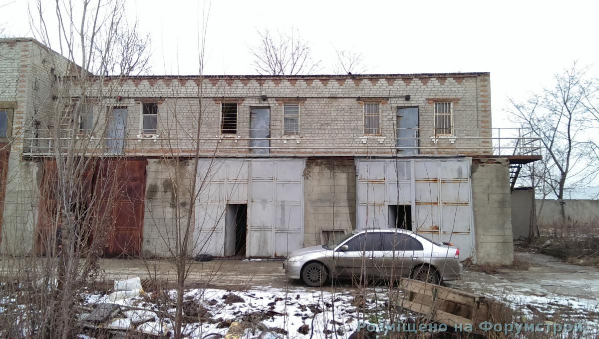

    Требуется недорого перекрыть крышу! Крыша бетонные плиты! Сейчас перекрыта рубероидом, но вся течет как лейка! Когда перекрывалась не известно!
    Размер немного меньше 18*12м
    Крыша ровная под очень маленьким уклоном!
    Для удешевления, есть вариант, могут старый рубероид снять до бетонных плит!

    Что это за здание? (назначение)
    сложно объяснить - здание двухэтажное, первый этаж токарный цех, второй кабинеты!

    ФотоНатисніть на зображення для збільшення.
	Назва:	IMAG0043[1].jpg
	Переглядів:	11
	Розмір:	165.5 Кб
	ID:	2391Натисніть на зображення для збільшення.
	Назва:	IMAG0042[1].jpg
	Переглядів:	8
	Розмір:	144.1 Кб

    а какие есть другие варианты?
    Поменять на более надежный кровельный материал(профнастил),но тогда необходимо угол наклона менять...
    там угол наклона можно изменить, см на 30 с одной стороны поднять! но как крепить его к бетонным плитам....
