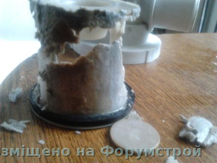

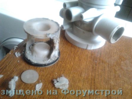

    Нельзя сыпать калгон в стиралку. История из жизни: купили мы с братом одинаковые стиральные машины. Я купила минимум на год раньше, чем брат. Брат сыпал калгон, а я нет. Моя машинка ломалась по мелочам, переставала воду сливать, потому что рвался ремень и 1 раз помпу пришлось поменять, потому что малые в карманах оставляли всякую мелочь. Да и стирала я в несколько раз больше, чем брат. У него машинка за это все время ни разу не ломалась. Но когда-то это должно было случиться. Стали разбирать и вот, что увидели - это последствия использования средства от накипи:
    [attachment=1:2pwsmw9c]2012-08-27 14.16.30.jpg[/attachment:2pwsmw9c]
    [attachment=0:2pwsmw9c]2012-08-27 14.16.49.jpg[/attachment:2pwsmw9c]
    Масса, налипшая на помпу напоминает смесь пластилина и гипса. Вот так.

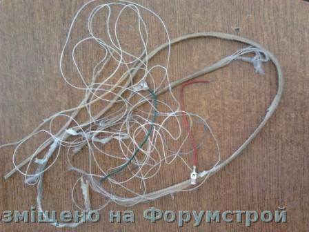

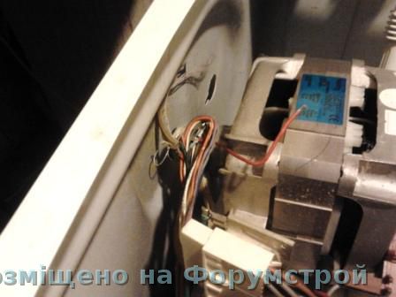

    Вскрытие показало печальную картину: в клочья порвался ремень, намотав на себя жгут проводов и при этом вырвав 3 проводка. Теперь еще не известно, откуда они.
    [attachment=1:1u2kx2jv]1113.jpg[/attachment:1u2kx2jv]
    Радует одно, что это не двигатель.
    [attachment=0:1u2kx2jv]1115.jpg[/attachment:1u2kx2jv]
