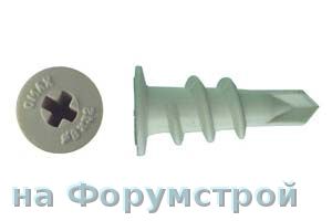

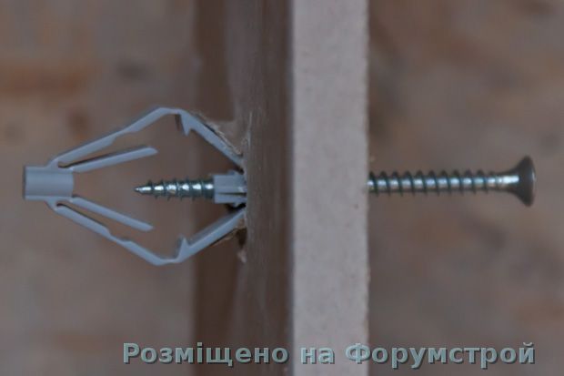

    Добрый вечер. Имеется ниша из гипсокартона, но как-то она стоит без дела. Есть желание ее видоизменить и сделать более функциональной. Как установить полочки из стекла в нишу из гипсокартона, посоветуйте плиз, как правильнее сделать, чтоб не изуродовать ее. Размеры ВХШХГ 60х50х15. Спасибо.
    существует множество мебельных креплений для стекла .
    но учтите , что саморез нужно вкручивать через гипсокартон в метал каркас - в этом случае на полках можно хратить что то не очень тяжёлое , типа ваза .
    если не сможете определить , где проходит метал каркас , то есть вот такие пробки - но это для фотографий .

    в идеале конешно надо было при монтаже гипсокартона заложить в каркас доску или брусок . я делал такие полки , по которым можно ходить и предназначены они были для тяжёлой аппаратуры .
