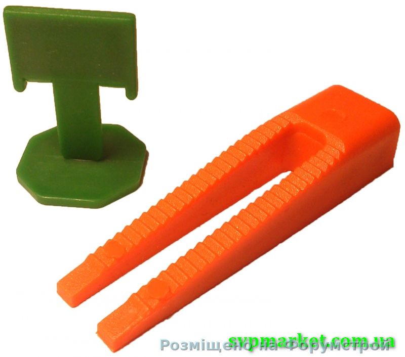

Тема: Кто пользовался системой выравнивания (укладки) плитки?Ваши мнения о системе?

    Много понтов, а результат тот же.

    Это проставки для выравнивания плитки: зеленые штучки - вставляются между плитками, чтобы был одинаковый равномерный шов, а оранжевые - обычно используют для выравнивания по высоте.
    Кста скрытая реклама на форуме.

    Кстати могу сказать, что не совсем правильная технология укладки - при выравнивании плитки по уровню клиньями плитка, которая находится ниже поднимается вверх, вследствии чего под ней образуется пустота, что не есть хорошо.
