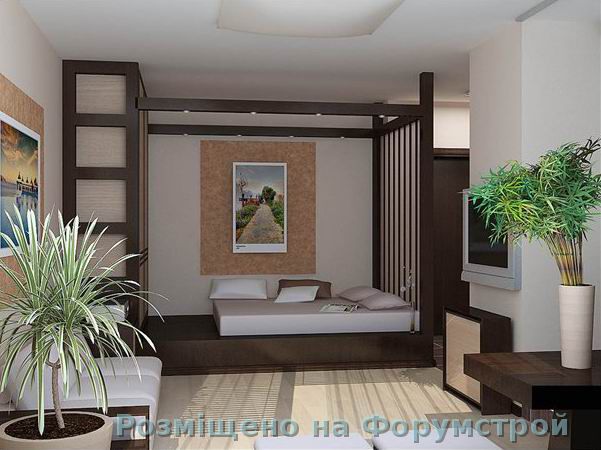

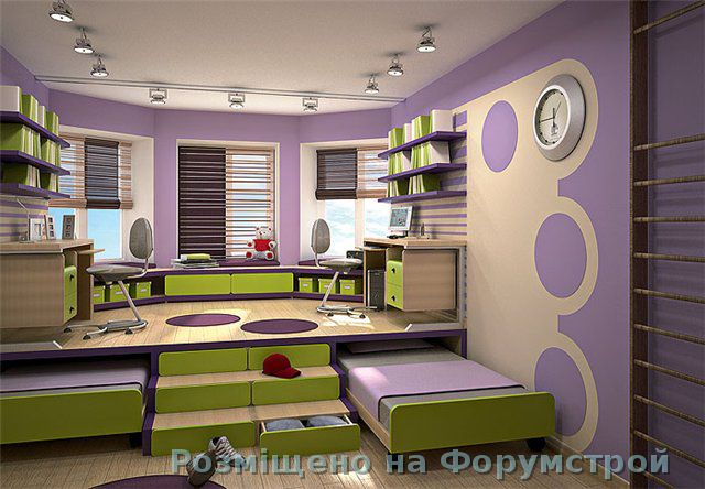

    Интересно мнение ,какие недостатки у кровати - подиум? Спрашиваю только про недостатки, поскольку достоинства очевидны. Какая минимальная высота потолка возможна для реализации? На вид место значительно можно сэкономить, если комната маленькая. Как считаете, трудно ли будет выдвигать и задвигать ящики? На сколько прочна вся конструкция? Что будет дешевле: заказать кровать подиум или купить отдельно кровать и шкаф?
    У вас в квартире какая высота потолка? Думаю, что при потолках в 2500 реально сделать, если рост позволяет и находясь на подиуме потолок не будет "давить".
    Здесь все зависит от размеров ящиков и механизмов.
    5,454
    Лично я не вижу недостатков. Особенно для маленькой квартиры кровать-подиум - это еще и возможность разделить комнату на "зоны".
    Подскажите,какая минимальная высота подиума возможна , чтоб получились полноценные ящики?
    5,112
    Примерно от 30 см.
