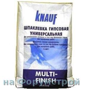

    1. не финишем, а мультифинишем
    2. не 95%, а в случаях где могут быть царапины, мелкие сколы
    1. финишная шпатлёвка - их разновидностей десятки . все насывают - финишкой,финишем .
    мультифинеш - название определённой шпатлёвки кнауф Натисніть на зображення для збільшення.
	Назва:	knauf-multifinish.jpg
	Розмір:	24.6 Кб
    читаем букварь , уважаемый . кста тоже не особо пригодна под покраску - это есть бюджетный вариант .
    2. царапины доработать напильником или перекрыть фсю плоскость финишем ??? а заложена ли сетка в мп75 ???а если трещина - вся покраска в утиль .
    трещина в мп не может быть, писал выше по причине подачи смеси по высоким давлением и плотностью нанесением. это вам не шпателем накидывать!!!
    у нас объектов сделано столько, что за сезон по площади будет раз в 10 больше чем у Вас за все Ваши 10 лет работы. так что спорить не будет. сетка в мпшку заклдывается только если слой более 3-5 см. при меньшем она не нужна. даже если на бетон, там идет специальная груновка
