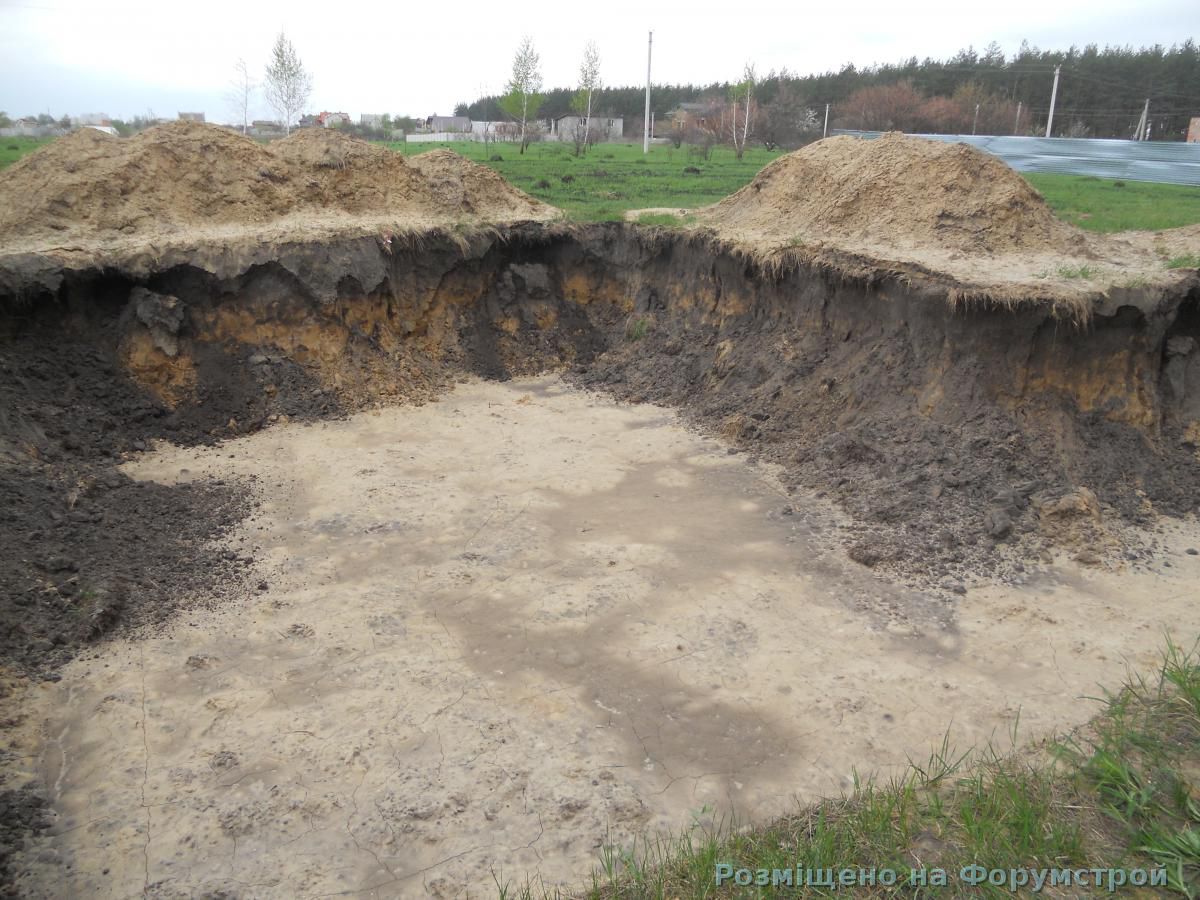

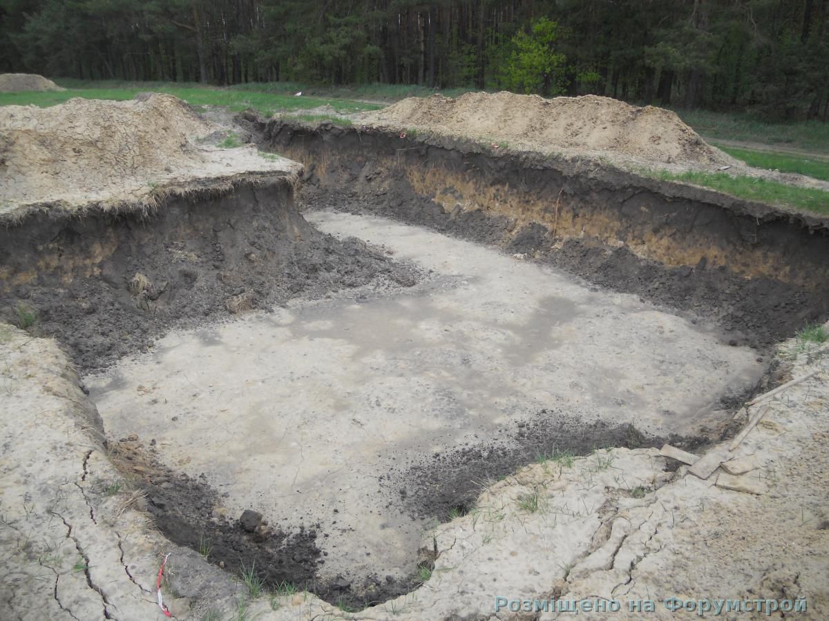

    Как утепляют и подскажите название гидролизованного покрытия?
    Я практикуя такой способ: пленка 2мк склеяная мастикой и феном св сплошной ковер(очень плотная) на нее слой эппс 50мм с выступами за края около 1 м , сверху еще пленка и закидывается небольшим слоем грунта, зарание на фундаменте формируется горка в виде пирамидки,не большая, и соломой обкладывается бока фундамента, чтоб эппс не свисал

    вот фундаментная плита после зимней спячки
