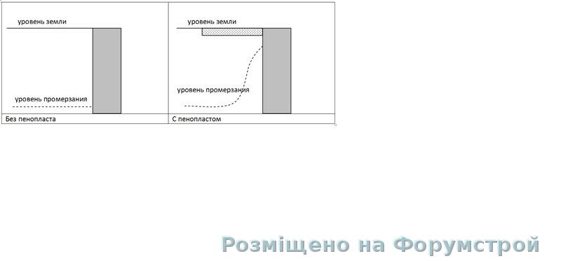

    можно ли уменьшать глубину монолитного ленточного фундамента если есть утепленная пенопластом отмостка или утеплен сам фундамент
    1. Не всегда нужно делать фундамент ниже глубины промерзания. Об этом вы подробно найдете в ДБН "Основания и фундаменты" в соотвествующем разделе.
    2. Также в этом же ДБН вы найдете от чего она зависит (глубина промерзания) и вы получите исчерпывающий ответ на свой вопрос.
    там кажется такого нет
    я вот о чем

  5. #24
    5,136
    Теоретически так. НО. Исходя из того, что зима длится не 2 дня, через недельку эффект от утепления закончится.
  6. #25
    это все в теории, но он не закончится. Дело в том, что пенопласт уменьшает тепловой поток, а снизу остается такой же, соответственно кривая сдвигается вверх.
  7. #26
    ДБН В.2.1-10-2009 Основания и фундаменты сооружений
    п.7.5 и приложение Г
    я это смотрел, но все равно не вижу соответствующей информации
  10. #28
    я вот о чем
    Мне кажется у нас этого еще не изучали. Так как утепленные отмостки у нас появились имхо достаточно недавно. Фактически это тема для исследований, возможно кандидатской. Здесь необходимо изучить влияние утеплителя на изотермы в грунтовом основании.

  11. #29
    Встречу фундаментщиков, кину идею.
