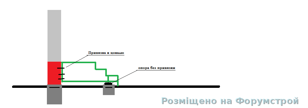

    Крыльцо правильно запланировать в процессе заливки фундамента, чтоб оно было единым целым вместе с домом. Если это не предусмотрели в процессе строительства, то вот мое приблизительное видение.
    Попытался изобразить:
	Назва:	крыльцо.png
	Розмір:	8.6 Кб
    Как привязать ступеньки к дому так, чтоб в процессе эксплуатации не образовалась трещина между крыльцом и домом. Но это для легких независимых конструкций. Я бы сварил каркас, связал бы его с цоколем. Далее делается независимая опора, которая лежит на отдельном, либо ленточном, либо точечном фундаменте. Но это уже зависит от конфигурации крыльца.

    тут я не соглашусь, ведь по нормам все пристройки к основному зданию которые не стоят на одном фундаменте(например ваше крыльцо), должны быть полностью независимыми, так как у них разная нагрузка на грунт и разная реакция от грунта, а трещина, она будет, но не большая, то допустимо

    Крыльцо металлическое и связано с цоколем дома. О какой щели речь? Щели не будет. Мы и этого пытаемся достичь, чтоб ее не было.
