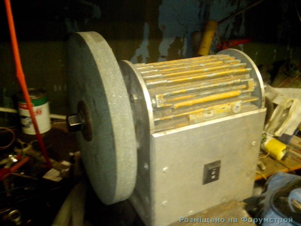

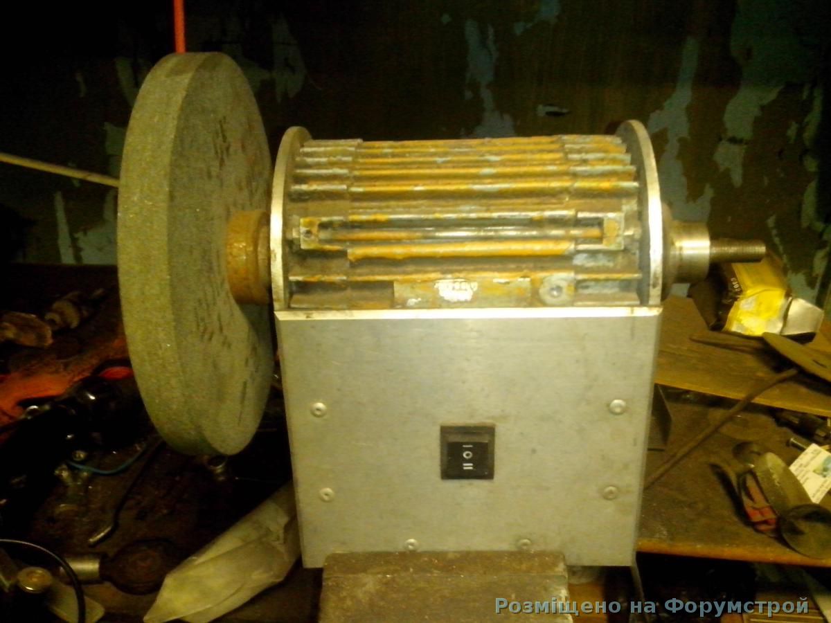

    Я сам себе тоже делал точило, рассказываю как.
    Случайным образом попал в мои руки мотор. На уже не помню сколько, но где-то около о,55 кВт 1470 об. Сделал под него коробку с боковым креплениями, т.к. двигатель без лапы, т.е. флянцевый. Для того, чтоб возвысить мотор, под ним у меня образовалась еще пустая коробка. В ней отлично разместились конденсаторы и переключатель направления вращения. (очень удобная вещь). Т.к. в домашней мастерской точило долго не работает, максимум 10 минут, решил избавиться от задней крыльчатки и получилось у меня 2 свободных вала. Но они разного диаметра. Заказал токарю 2 насадки. Получились они идеальными. И к этим насадкам переходничек под посадочный размер 22, чтобы можно было ставить диск от болгарки. Вот и все.

    Можно на фото посмотреть?

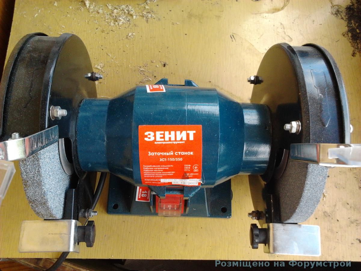

    Не пойму, в чем смысл возиться, если цена точила 250?
