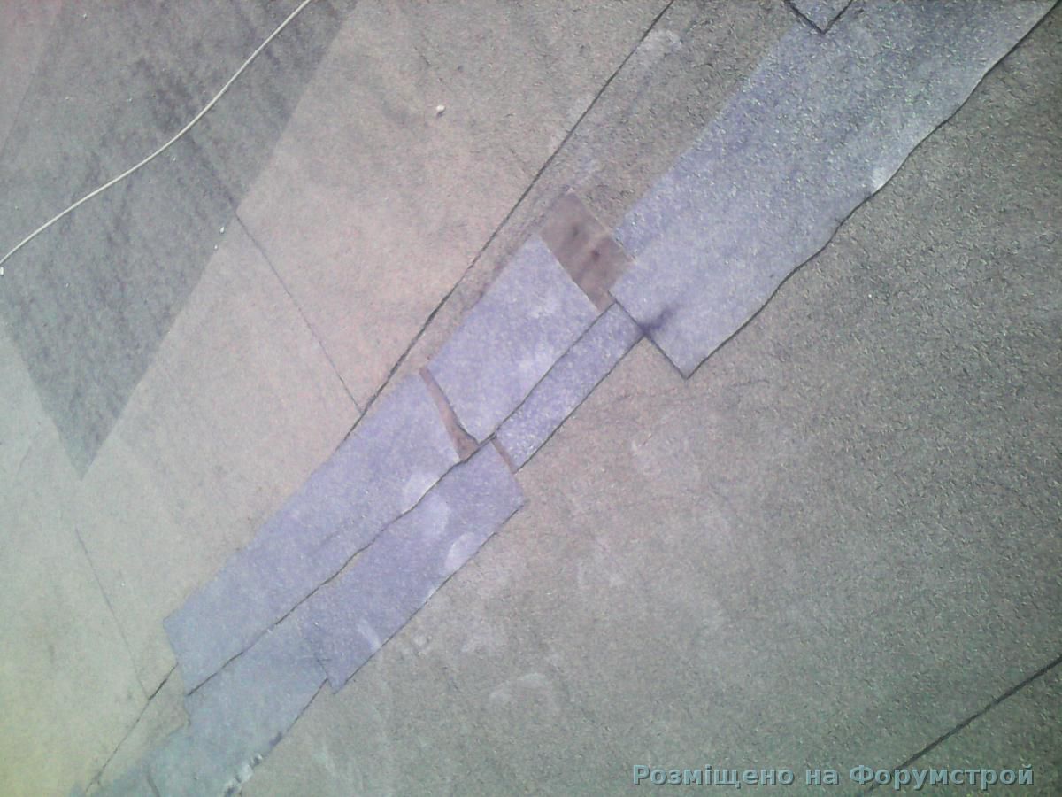

    Приветствую! Нужна консультация (ответственная).
    Крыша пятиэтажки, кровля мягкая современный рубероид не самый навороченный. По перегибу (центр) уклон < 5 град наложены заплатки из "Еврорубероида" размером 50х20 см высотой около 3 мм. Края этих заплаток местами поднялись вместе с клеевым слоем (видимо мастика).
    Ремонт будет проводиться над одной квартирой. Приблизительно 8-9 метров.
    У меня есть 3 варианта ремонта кровли:
    1. Взять рулон мягкого (на плёнке) рубероида и наклеить сплошной полосой, не снимая заплаток.
    (минус- цена! То что я нашёл, То что можно вдавить и обжать заплатки - рулон стоит под 600 грн (10м))
    2. Поснимать заплатки которые начали отходить, и позаменять их.
    (минус - Опасаюсь, что При снятии они подорвут нижний слой.)
    3. Позаливать мастикой (какой?) под поднявшиеся края и сверху по швам.
    (минус - не могу подобрать мастику, и опасаюсь, что она потечёт от солнца и побъётся дождём)
    Кто, что посоветует?

    За умовчанням Добавил фото по предыдущему посту

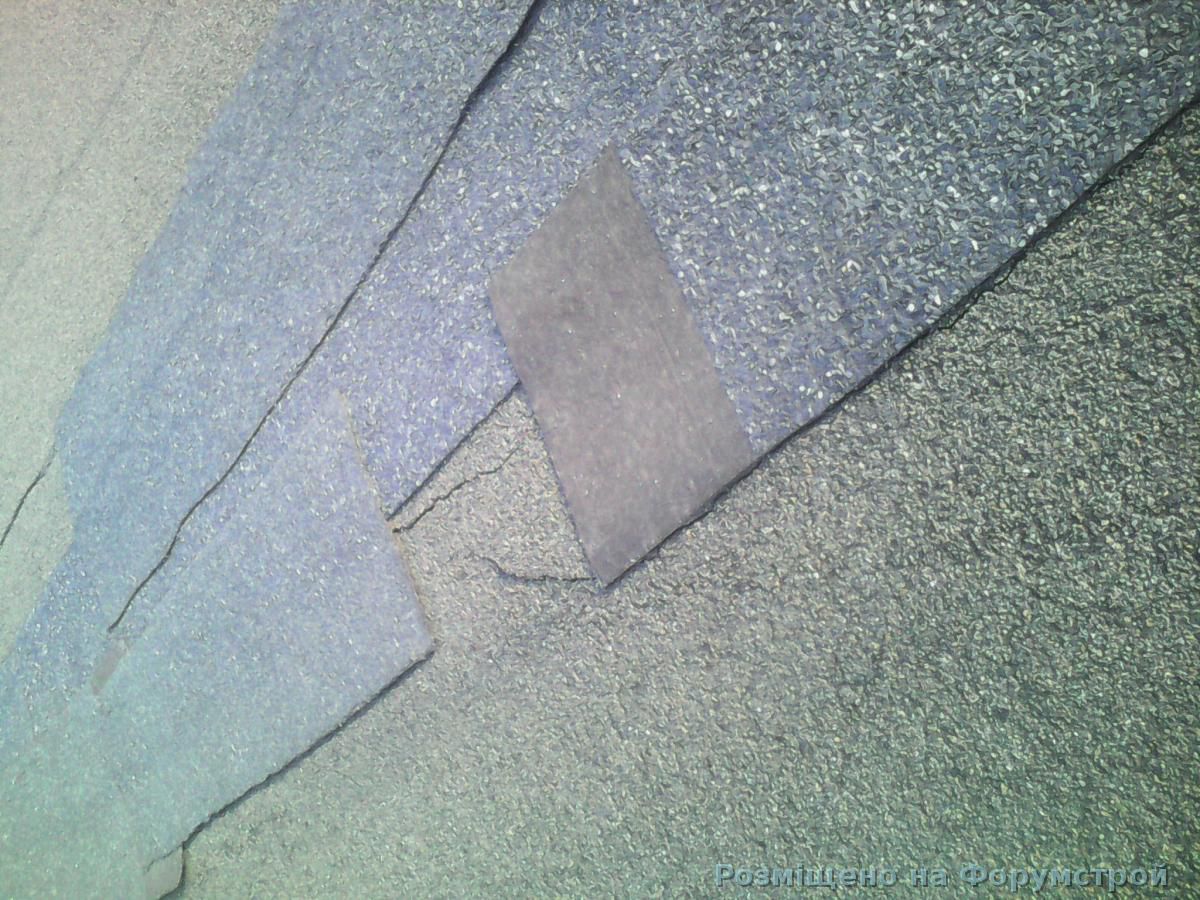

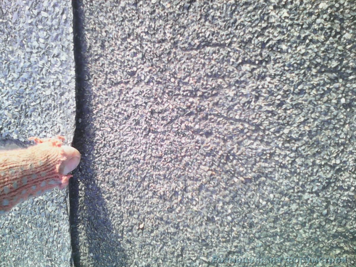

    Вот получилось сфотографировать...

    На фото 3 я поэкспериментировал с феном (нет у меня горелки).
    Кроме центра крыши (по которой и идут латки) остальная кровля очень даже прилично выглядит.
    Может будут какие ещё уточнения? С уважением. Спасибо.
    Не совсем понял: зеленое (основание) - то, что было, а серое (латки) - это то, что Вы собрались делать или такое уже сделали до Вас?
    Самоделкин (05.05.2015)
    То, что на фото зелёное - Основание. (На самом деле оно чёрное - рубероид укладывал ЖЭК)
    Латки (на самом деле они зеленоватые) на фото серые - это кто-то уже ремонтировал крышу (не знаю кто).
    Старый программист грамматических ошибок не делает.
    Латочки я бы содрал, а то они на наполеон похожи. И сплошняком накрыть полосу. Но феном ничего у Вас не выйдет, надо горелкой.
