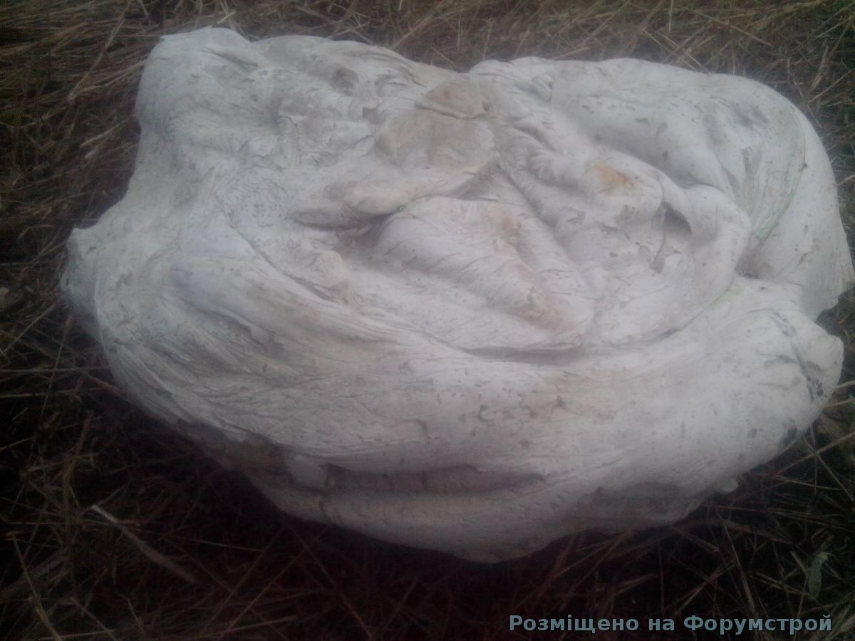

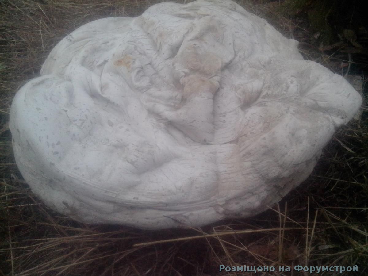

    Как то оставался цементный раствор и было жаль выбрасывать (около ведра). Я решила попробовать сделать камень, все равно нечего терять. Слили мы его в мусорный пакет, который заранее положила на кучу коры. Свернула пакет и сверху придавила корой. Так он всю зиму и пролежал на улице. Сегодня проверила что вышло. Как для эксперимента вроде нормально, трещин нет. Можно еще затонировать в песочный оттенок. Натисніть на зображення для збільшення.

    Бася, мне понравилось, что Вам удалось добиться фактуры природного камня. Можете сделать такой же камень для своей крышки люка. Можно не только красить камни, как пишет Aziza, а и при замесе цемента добавить пигмент прямо в раствор.

    Спасибо за идею.)
