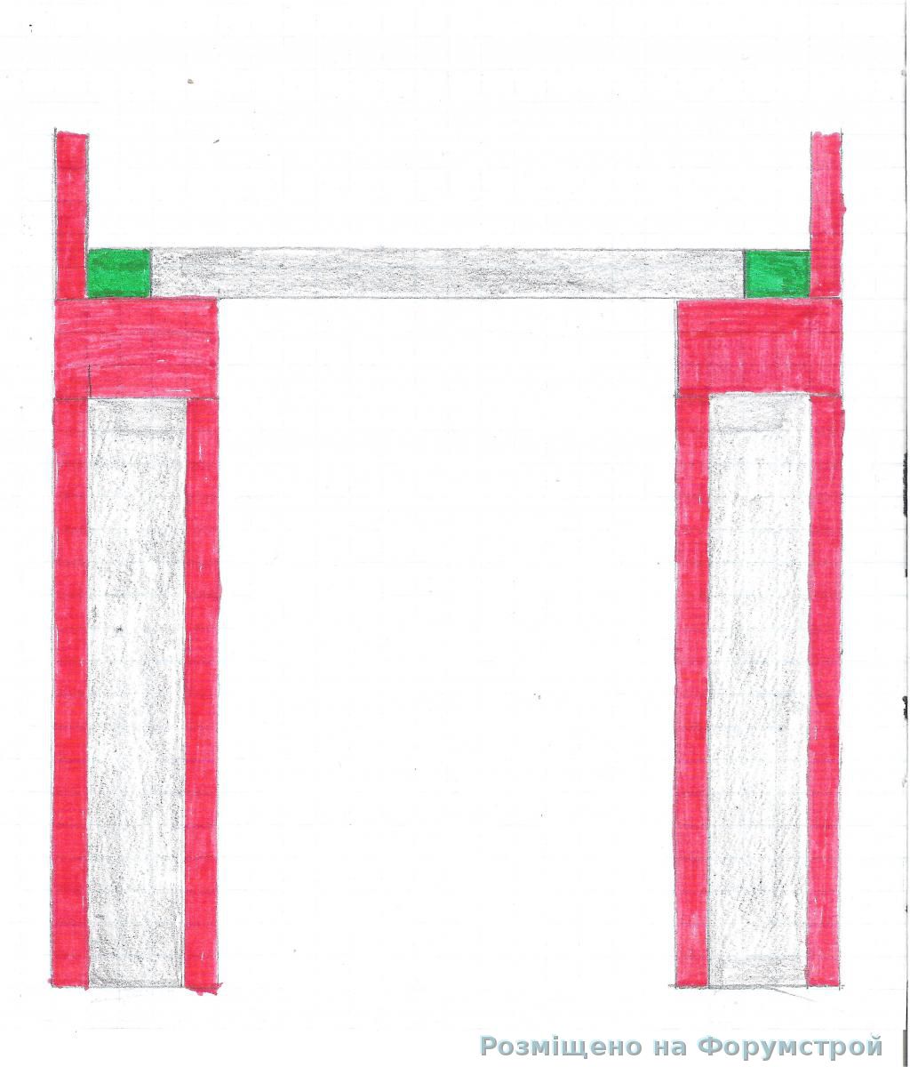

    Нуждаюсь в советах по моей проблеме.
    Дом в два этажа с подвалом, построен 5 лет назад. На первом этаже и выше, с внутренней и наружной части дома пошло много трещин, есть и более 5мм. Сосед говорит, что это ерунда, мол штукатурка треснула, но у меня есть большие сомнения в его правоте.
    Детали:
    1) Фундамент выполнен основательно, без едной трещины.
    2) Несущие построены из пеноблока, обложены облицовочным кирпичем.
    3) На картинке видно, что плиты лежат на трех рядах кирпича, выложенных с использованием кладочной сетки.
    4) Армпояс находится рядом с плитами, но не под ними.
	Назва:	Рисунок (18).jpg
	Розмір:	103.8 Кб
    1) Как и чем плоха данная конструкций, может ли это быть виной появления трещин?
    2) Какая ожидаемая перспектива и в какой степени это серьезно?
    3) Возможна ли переделка дома, как его укрепить, чтоб трещины не распространялись?

    Я не правильно выразился, то, что красного цвета - это красный кирпич.

    Вы допустили конструктивную ошибку у вас стена, на которую опирается плита и передает нагрузку через армокаменный пояс состоит фактически из 3-х стен, которые не связаны друг с другом.
    В добавок ко всему, материалы, которые работают на сжатие имеют разный модуль деформации, поэтому пенобетон заработает после того как разрушится кирпичная кладка в 1/2 кирпича с двух сторон.

    Разделяю полностью мнение Андрея. У Вас плиты лежат фактически на внутренней кладке.

    Трудно что-либо сказать не видя "в живую" реальную ситуацию. Скорее всего повреждение внутри кладки и снаружи трещинами продолжится, поэтому зачеканить и оштукатуривать трещины на данном этапе бесполезно.

    Трудно прогнозировать. Может день, может месяц, а может и 10 лет простоит.
