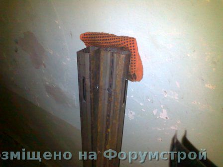

    хочу поделиться с Вами своим решением проблемы стопора для распашных ворот. началось все с сильного испуга когда в абсолютно без ветряный день ворота чуть не попортили мне машину. ворота у меня достаточно большие 4,5м в проеме, сваренные из проф. трубы и зашиты проф настилом, так что как вы понимаете парусность у них очень большая.
    делать штыревые стопоры я не захотел по ряду причин: 1) по сути своей я достаточно ленивый чтоб каждый раз нагибаться и стопорить ворота, и в тихую без ветреную погоду я все таки попадусь и ворота попортят мне машину. 2) зимой это просто кошмар каждый раз раздалбывать отверстия от снегаи льда. НУ и тд. и тп.
    и вот к чему я пришел после блуждания в просторах нета.

  6. #3
    И вот что получилось в итоге.
    как это работает можно посмотреть здесь:
