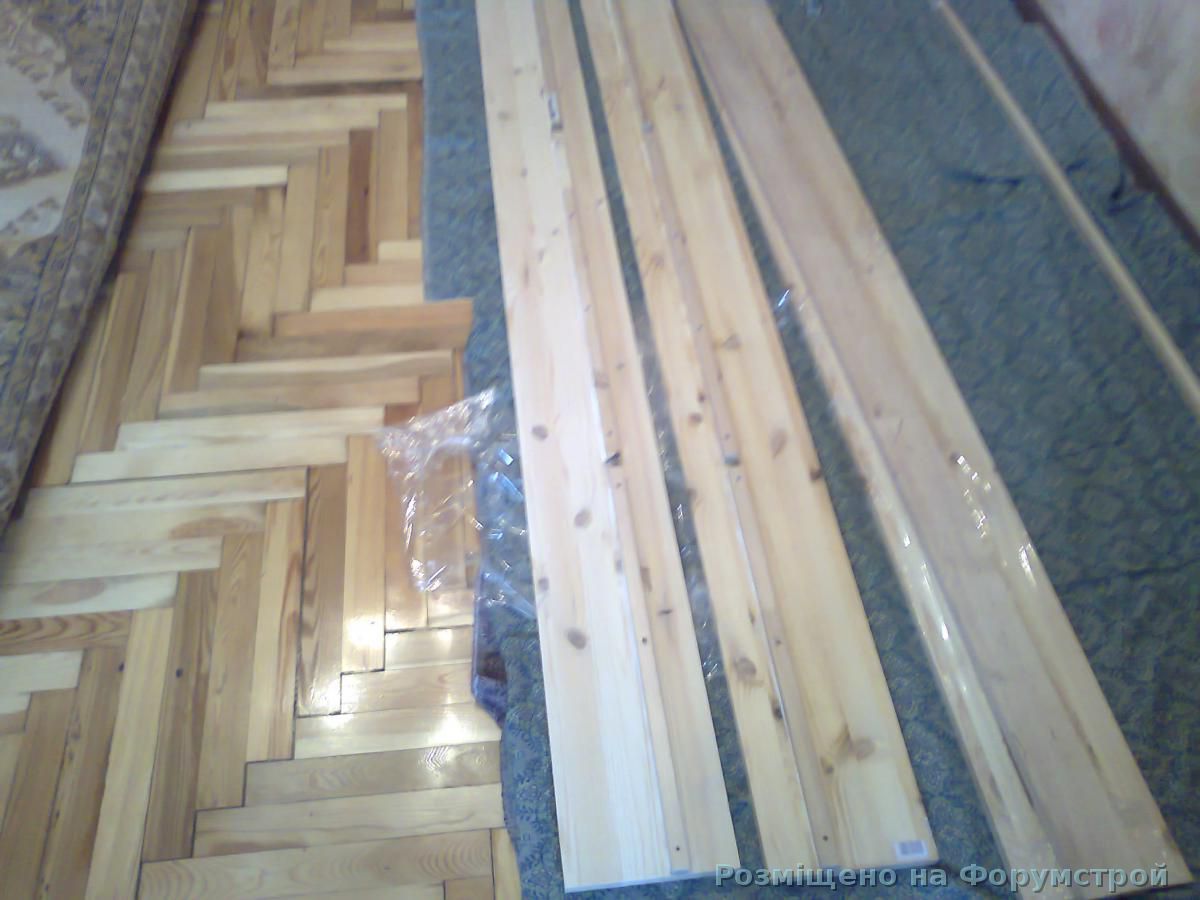

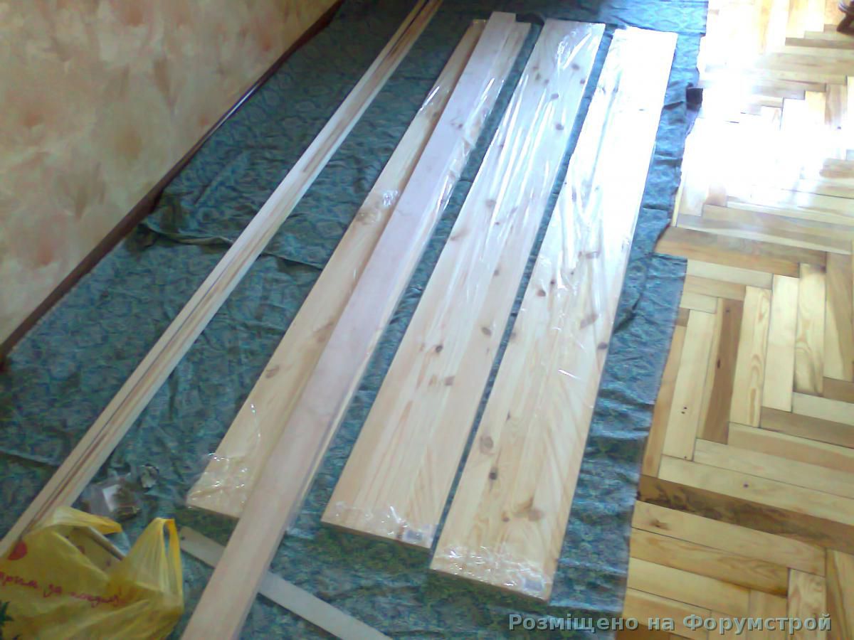

    Было принято решение делать кровать своими руками, первым делом я поехал в Эпицентр и купил необходимые материалы, кровать будет размером 90*200 см
    1) щит мебельный 18*200*2000 мм, сосна 3шт
    2) рейка 20*20*2600 мм, сосна 3шт
    3) брус 25*80*2600 мм, липа (для ножек)
    4) клей ПВА 1л
    итого примерно 410гр

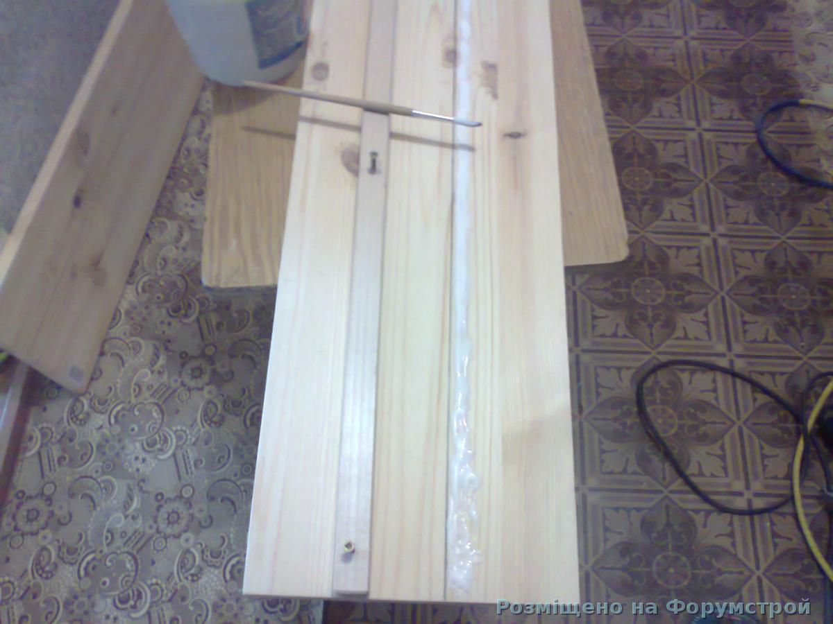

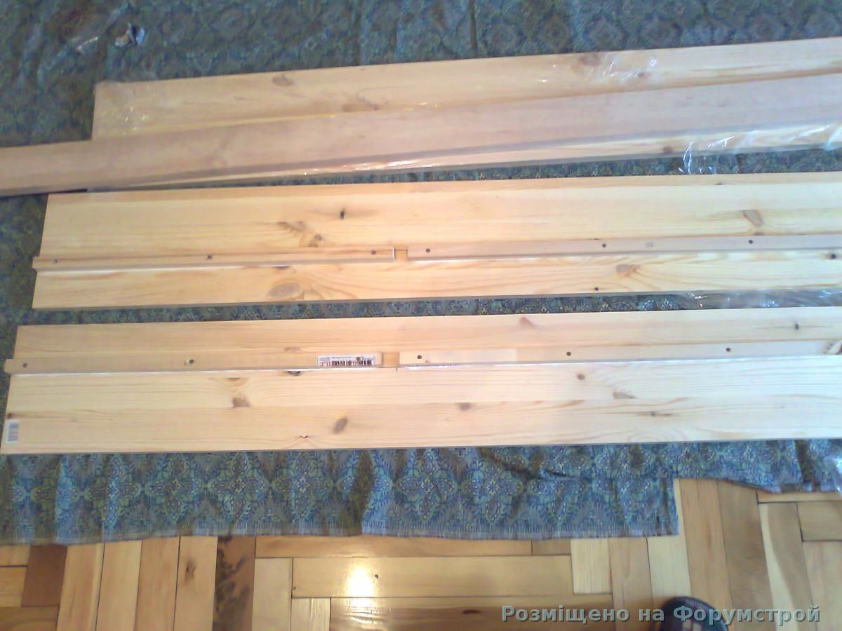

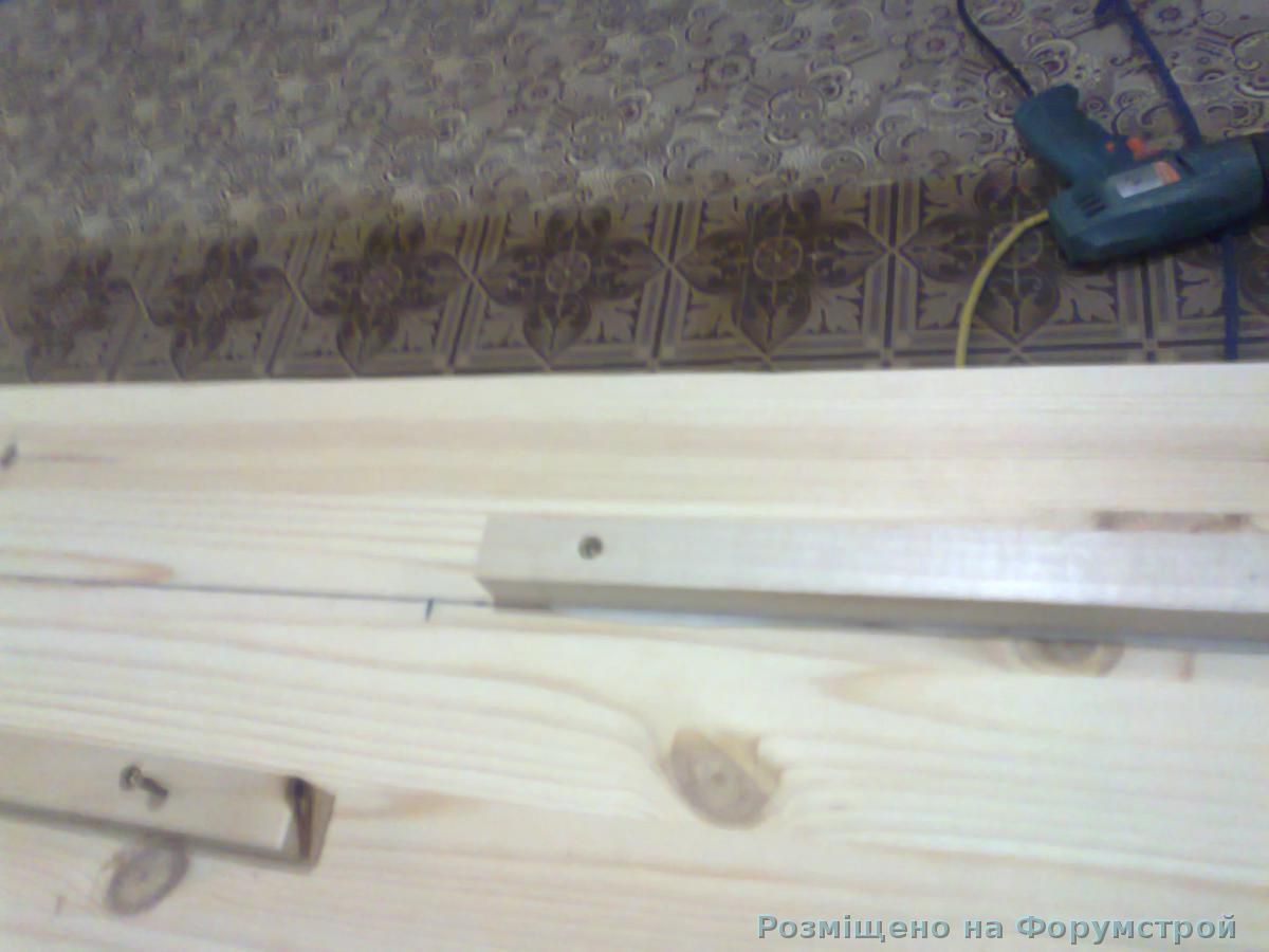

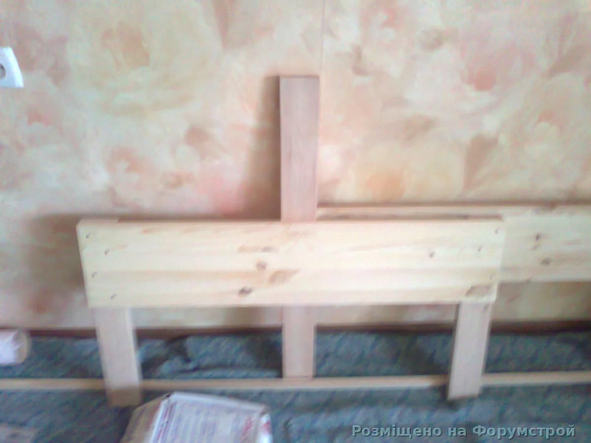

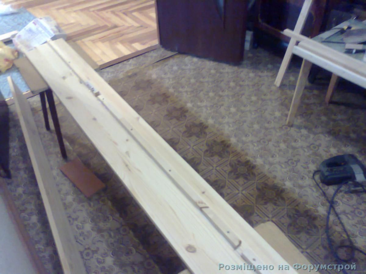

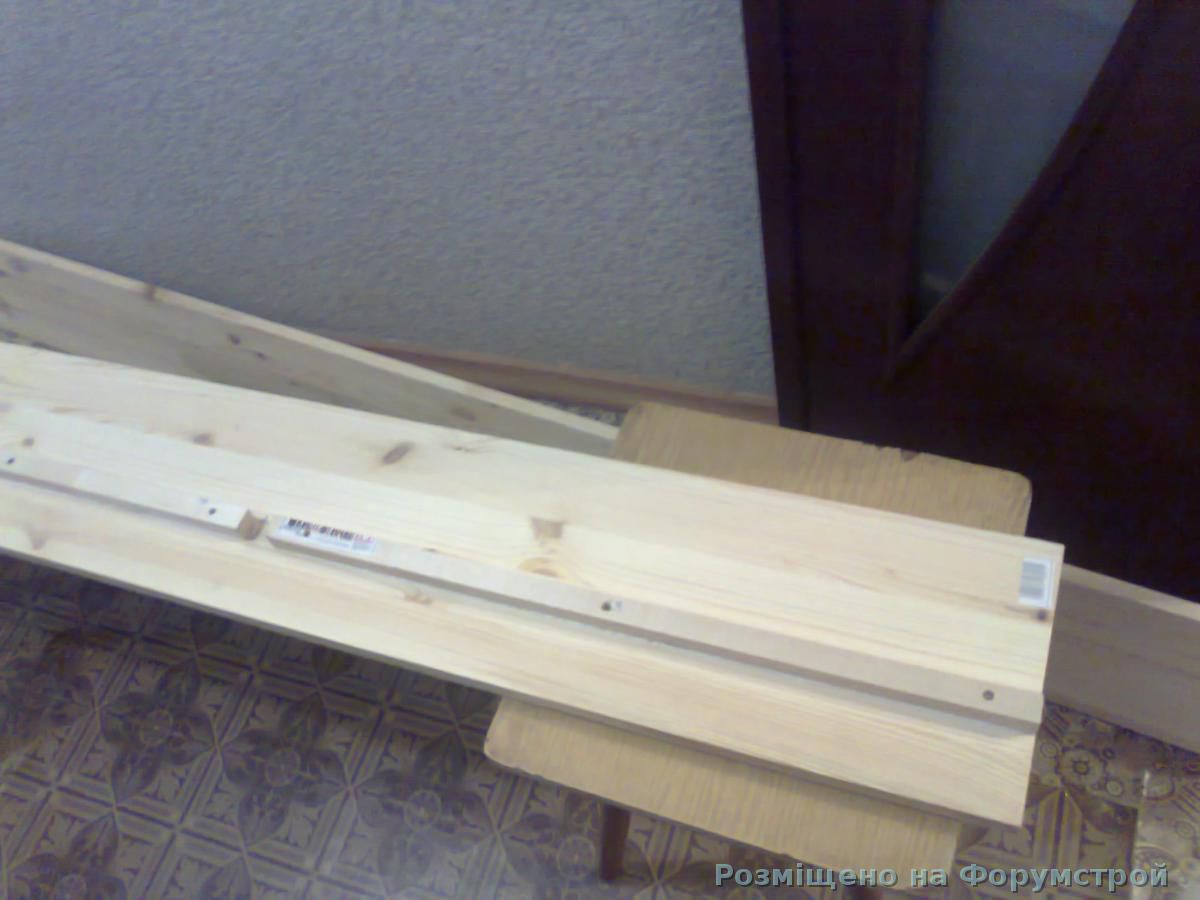

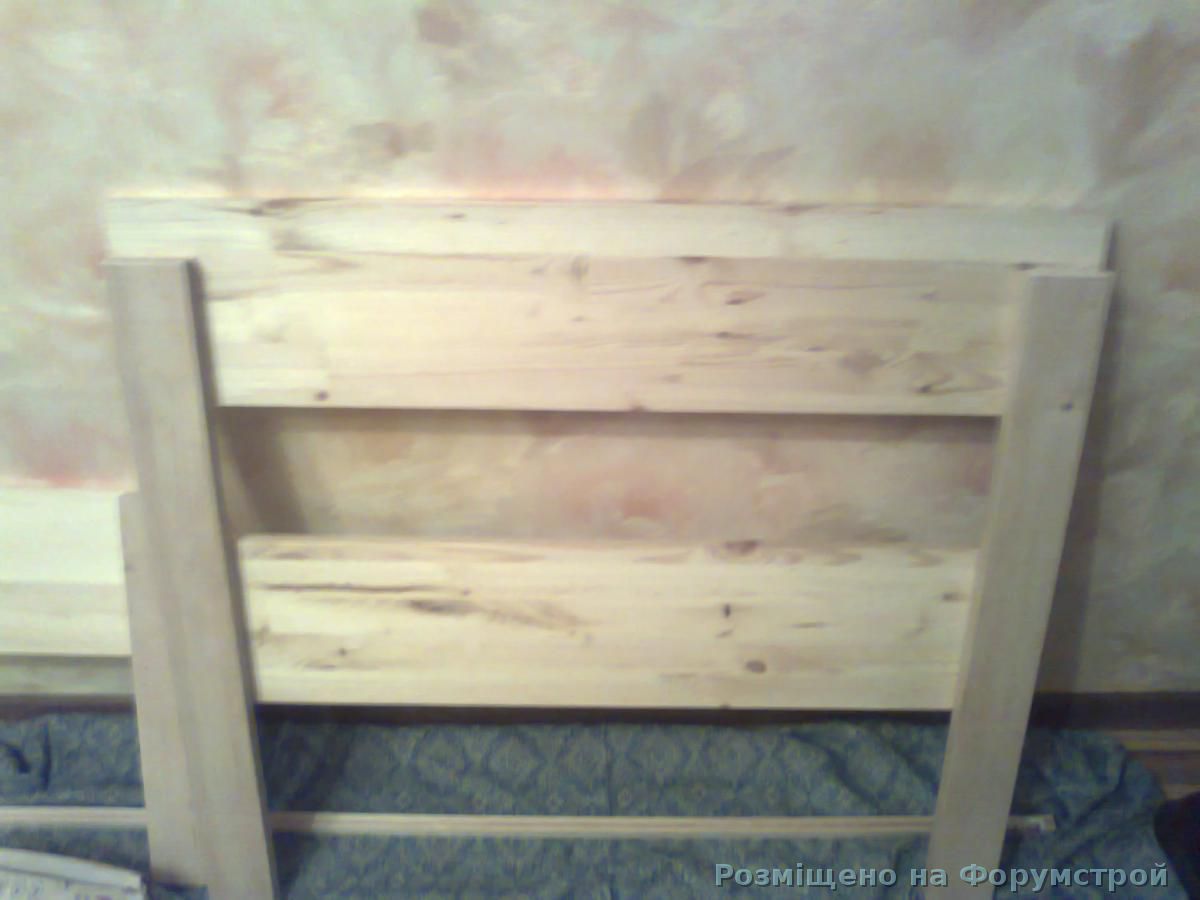

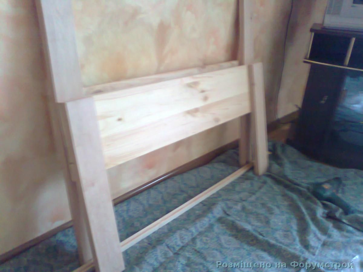

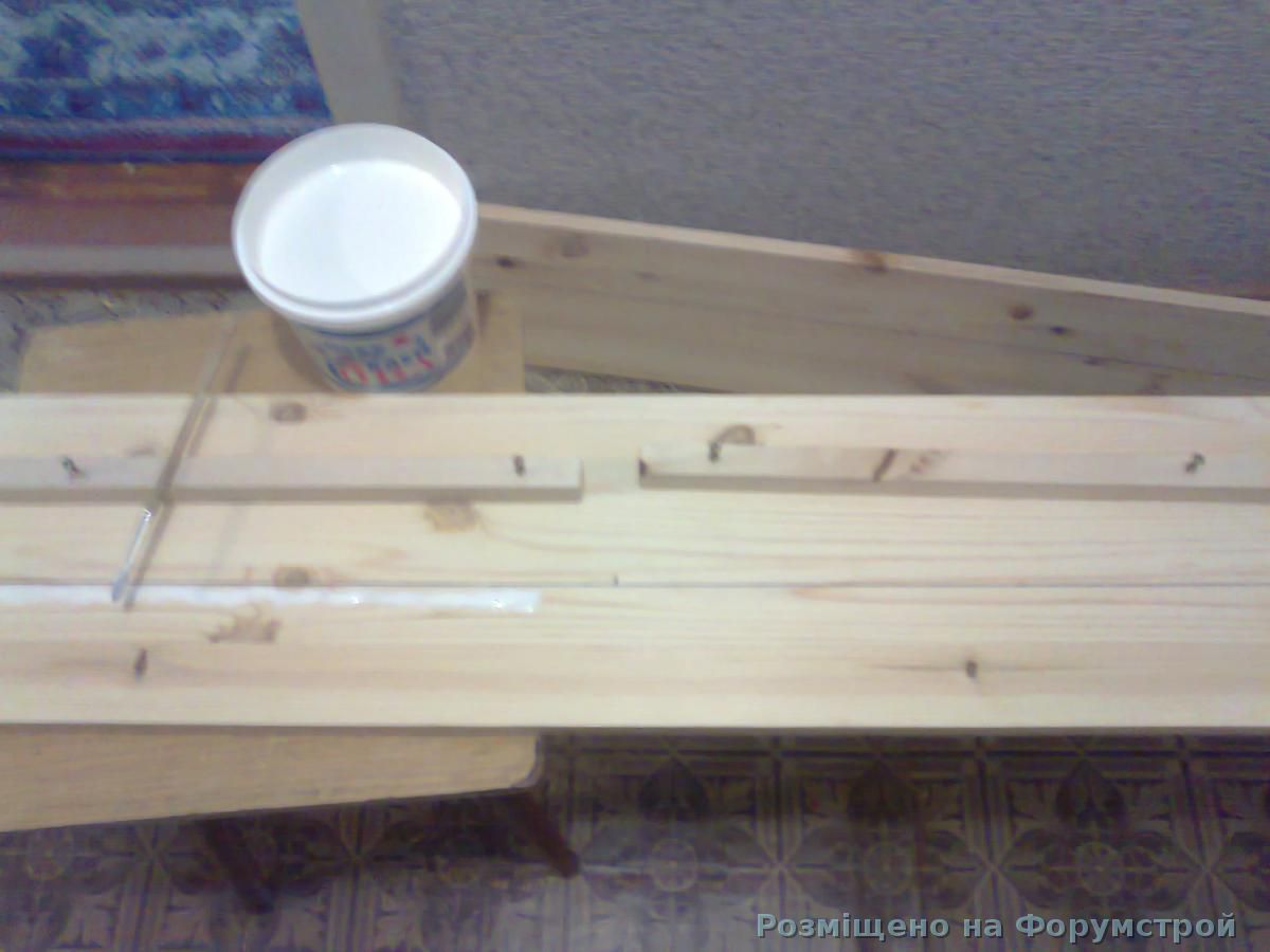

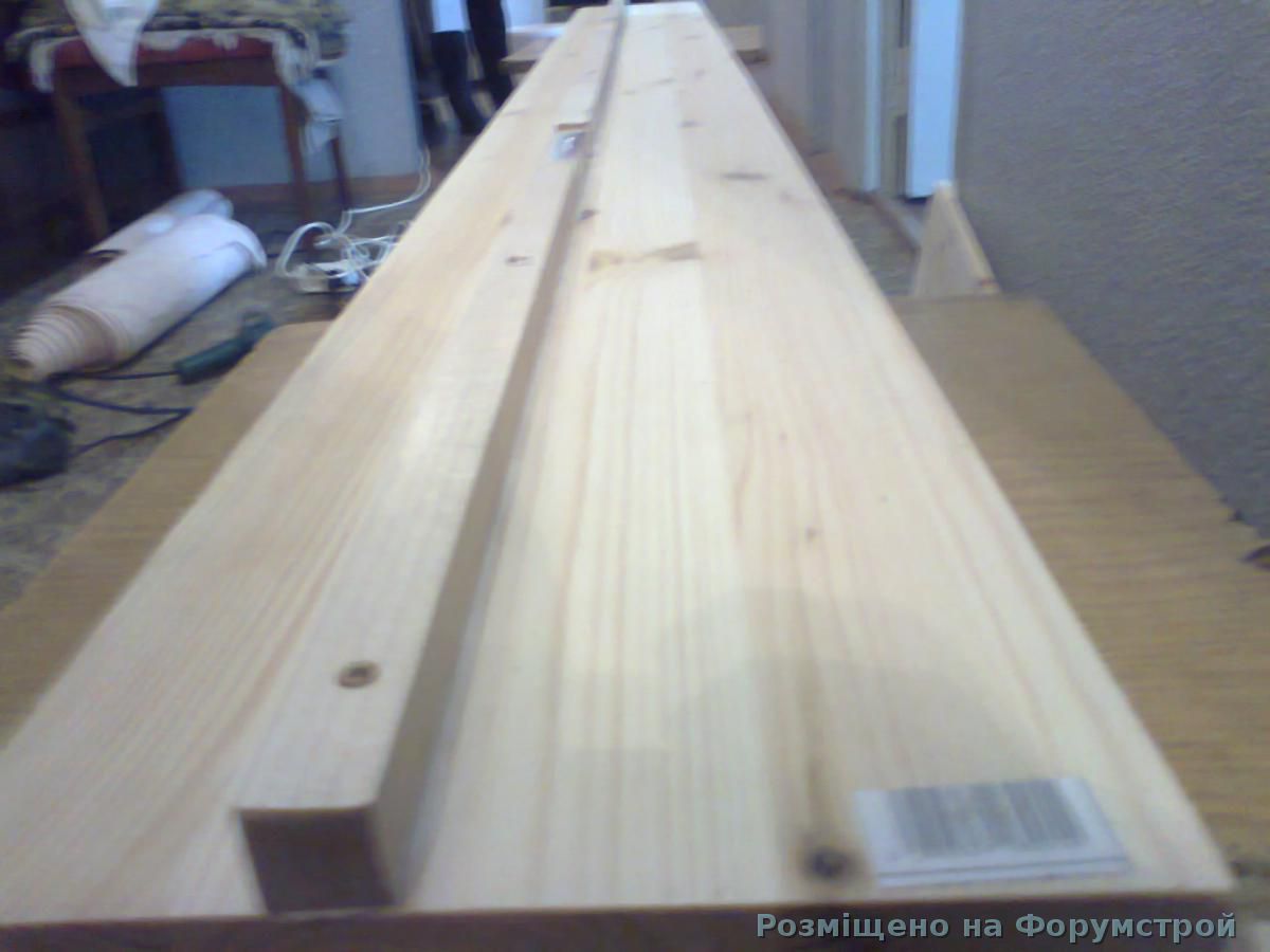

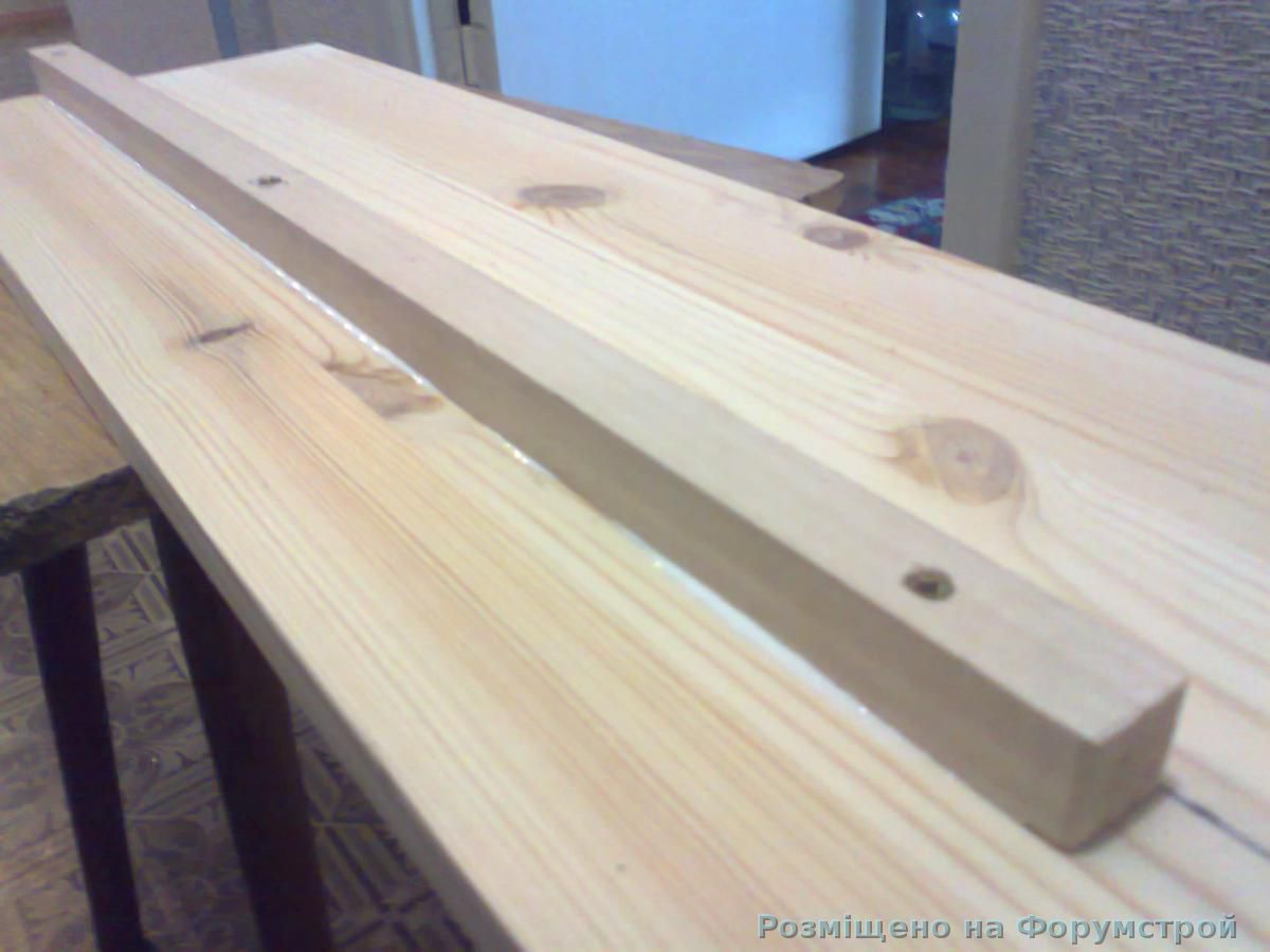

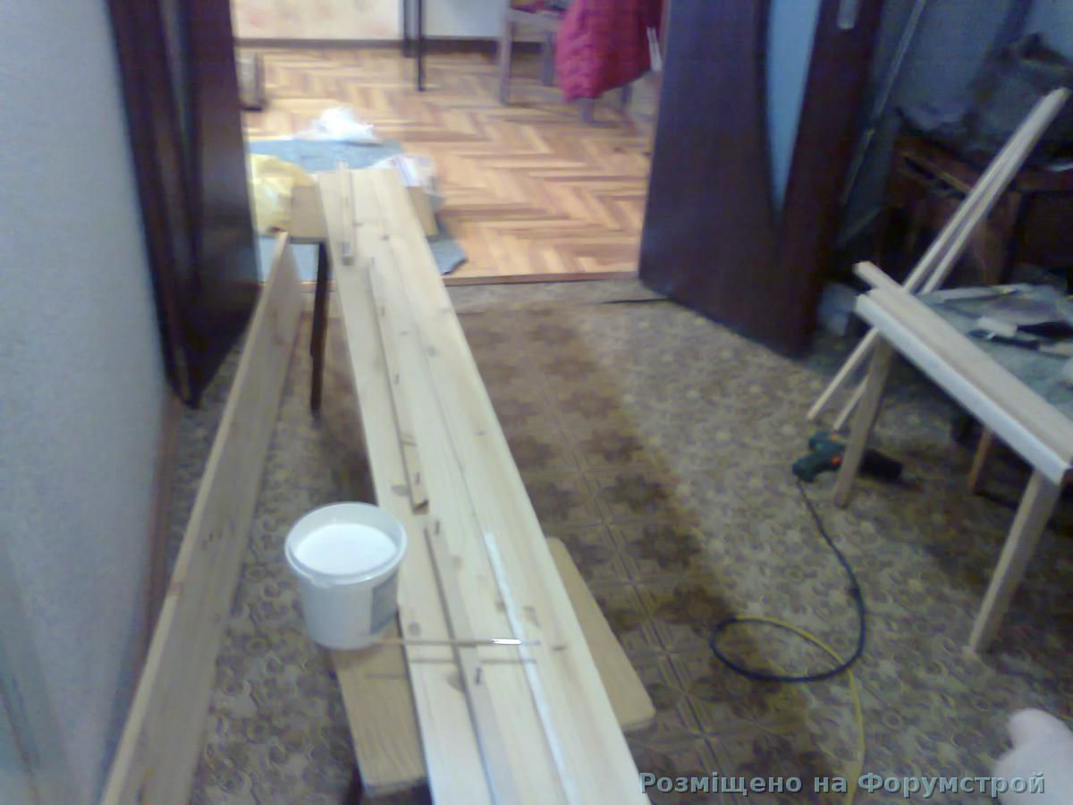

    Начал с того что нарезал рейку на заготовки которые будут крепиться к боковушкам (длинным) с внутренней стороны для того чтоб на них опирались ламели. было отрезано 4 шт по 58 см, и 2 шт по 80 см
    после чего я начал сборку, рейки прикручивал шурупами и сажал на клей ПВА на расстоянии 8 см от верхнего края, между рейками оставил зазор 20 мм, для того чтоб потом вставить распорки.

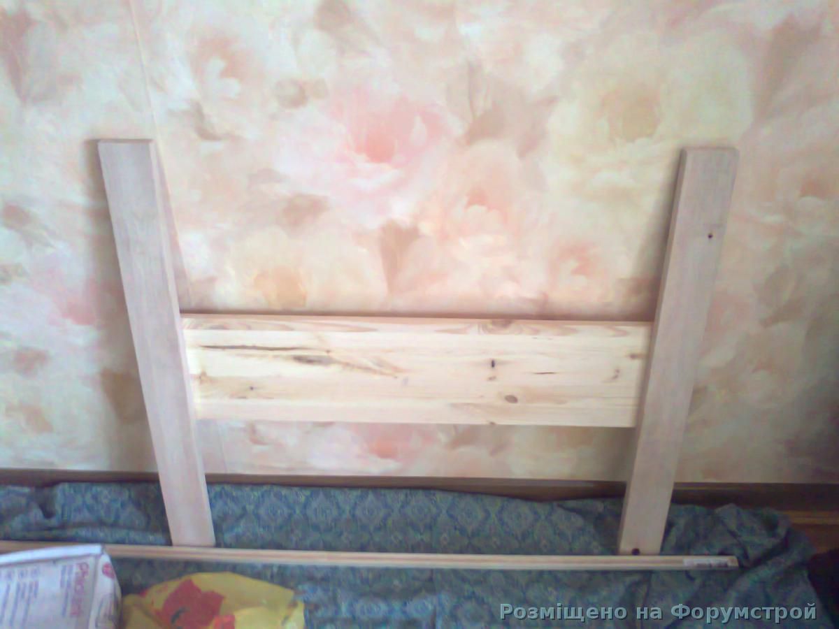

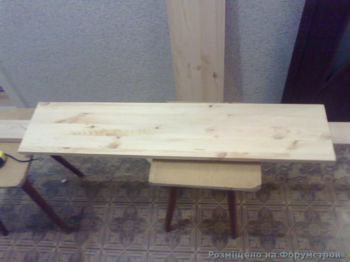

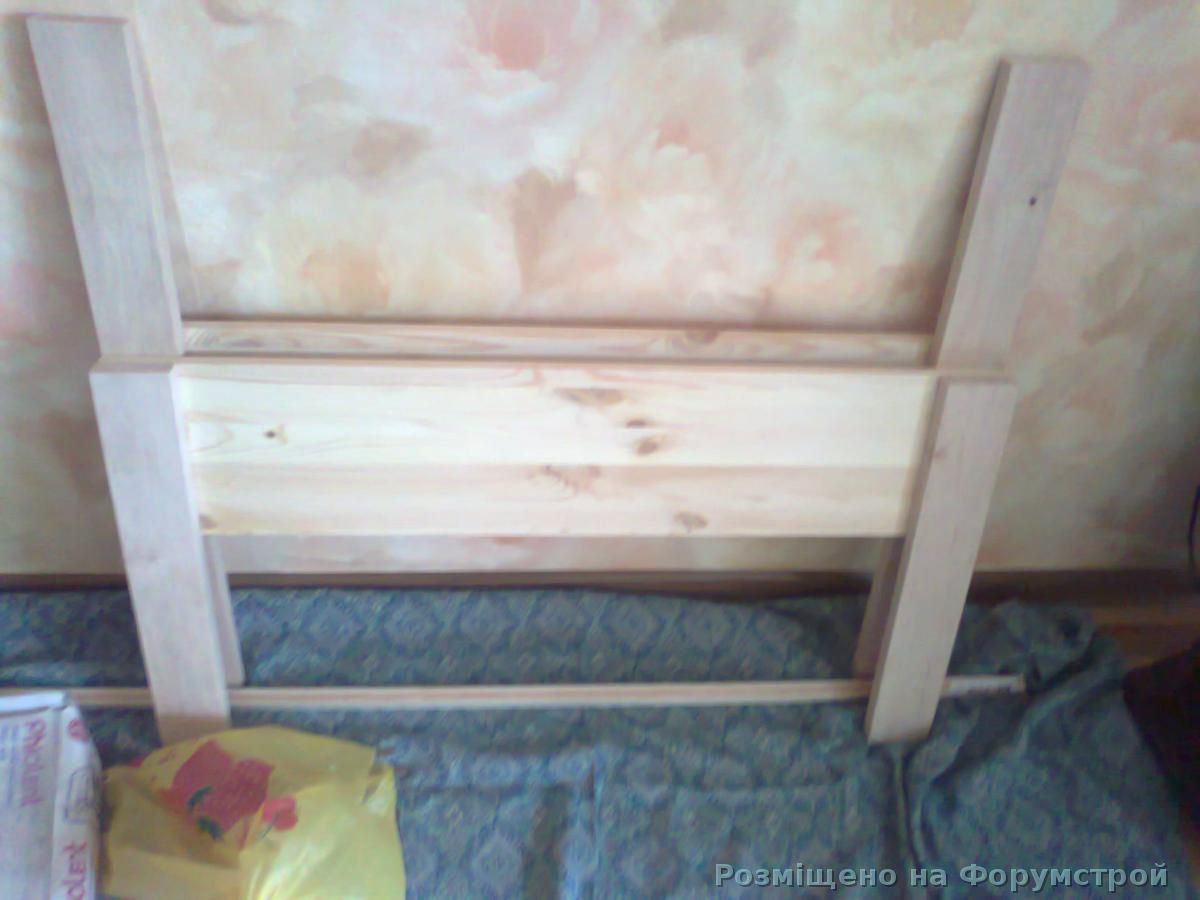

    Так были собраны обе боковушки, после этого с последнего щита отрезал две заготовки на торцы по 94 см, а с бруса сделал 4 ножки 2 по 50 см и две по 80 см, ножки тоже садил на клей и шурупы. для изголовья купил еще один щит 18*200*1000 мм, и аналогичным способом прикрутил его

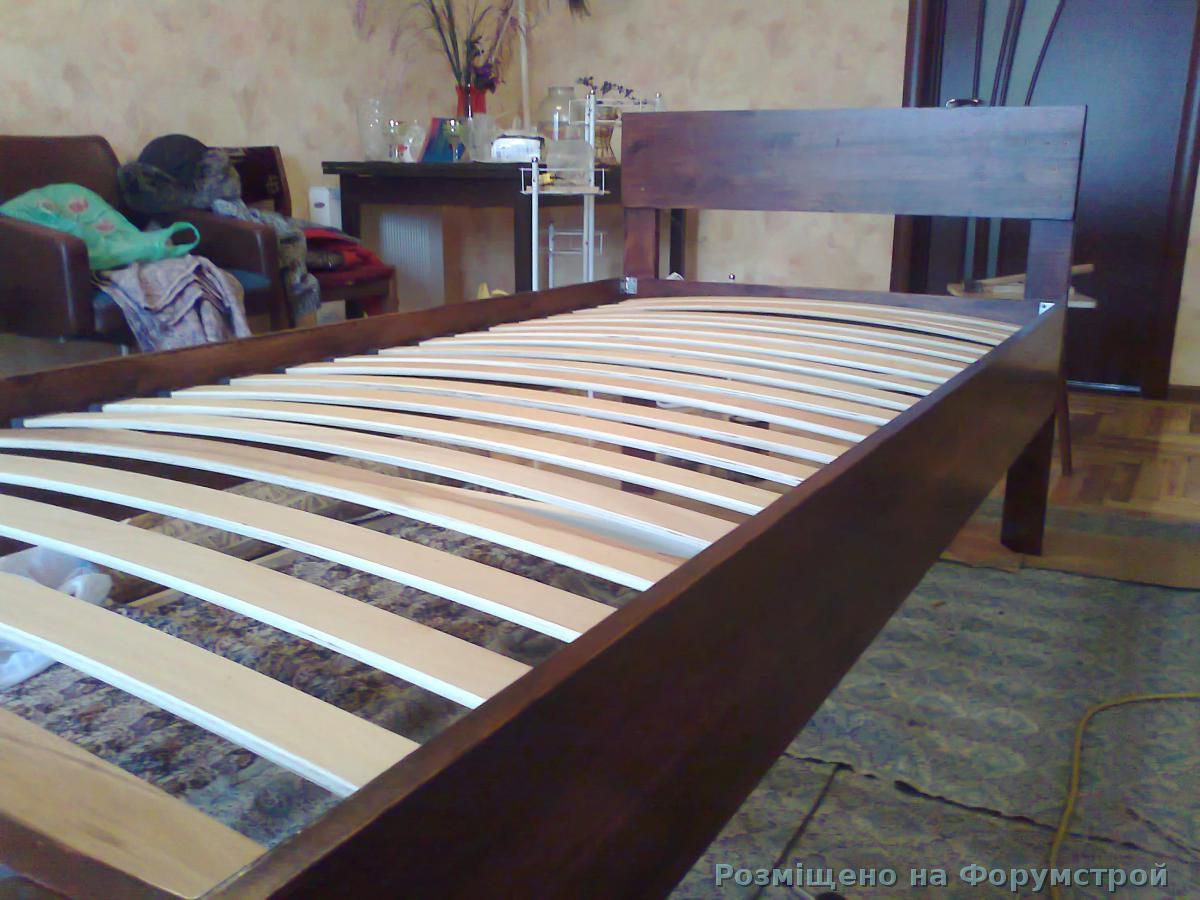

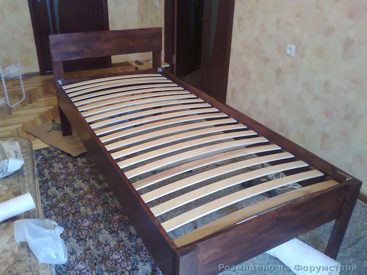

    После того как все составные части были собраны я покрыл их ликом снежка, после высыхания собрал каркас кровати процесс сборки вот здесь:

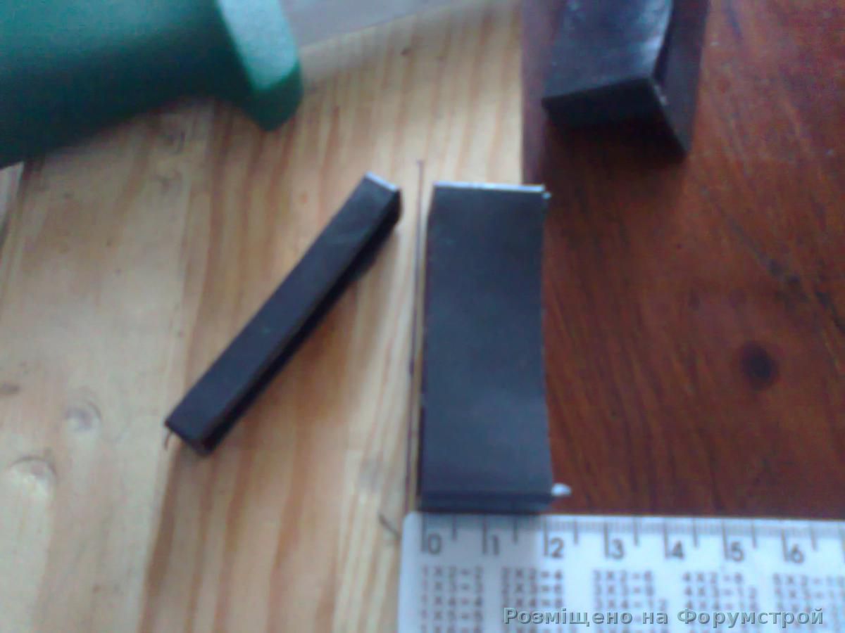

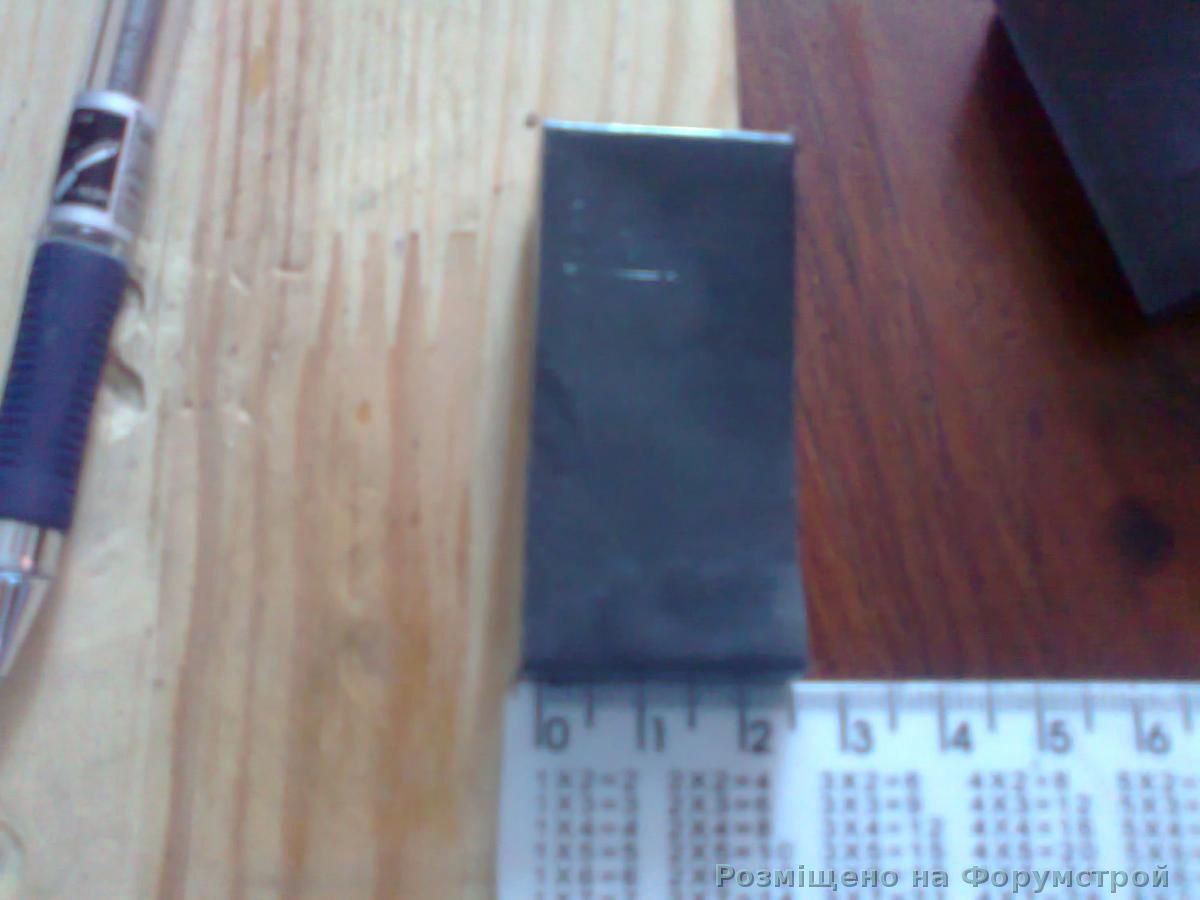

    пластмаски для крепления ламеле прошлось обрезать
    ламели заказывал вот здесь: http://yuvis-2008.com.ua/ дешеле небыло негде, с доставкой в Запорожье 20 ламелей + 40 креплений обошлось 111гр

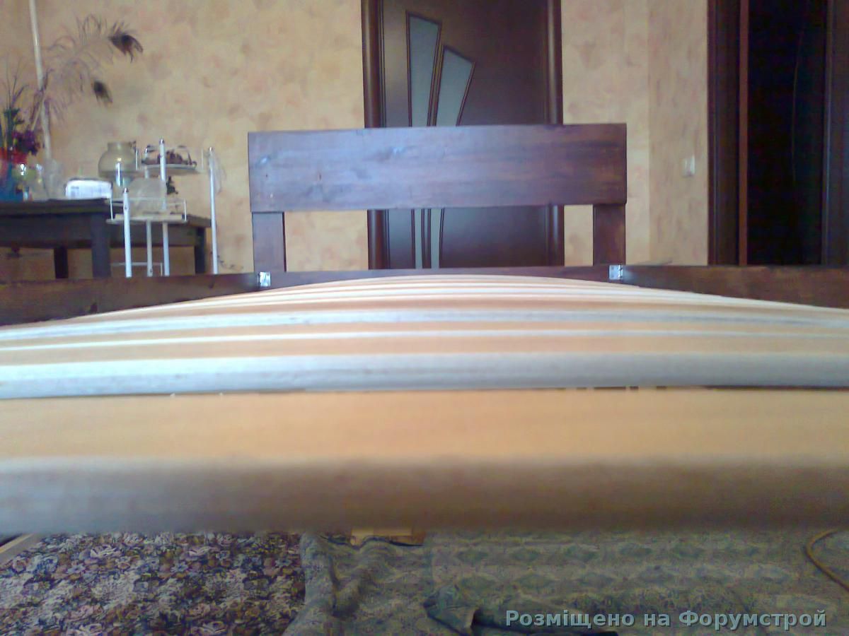

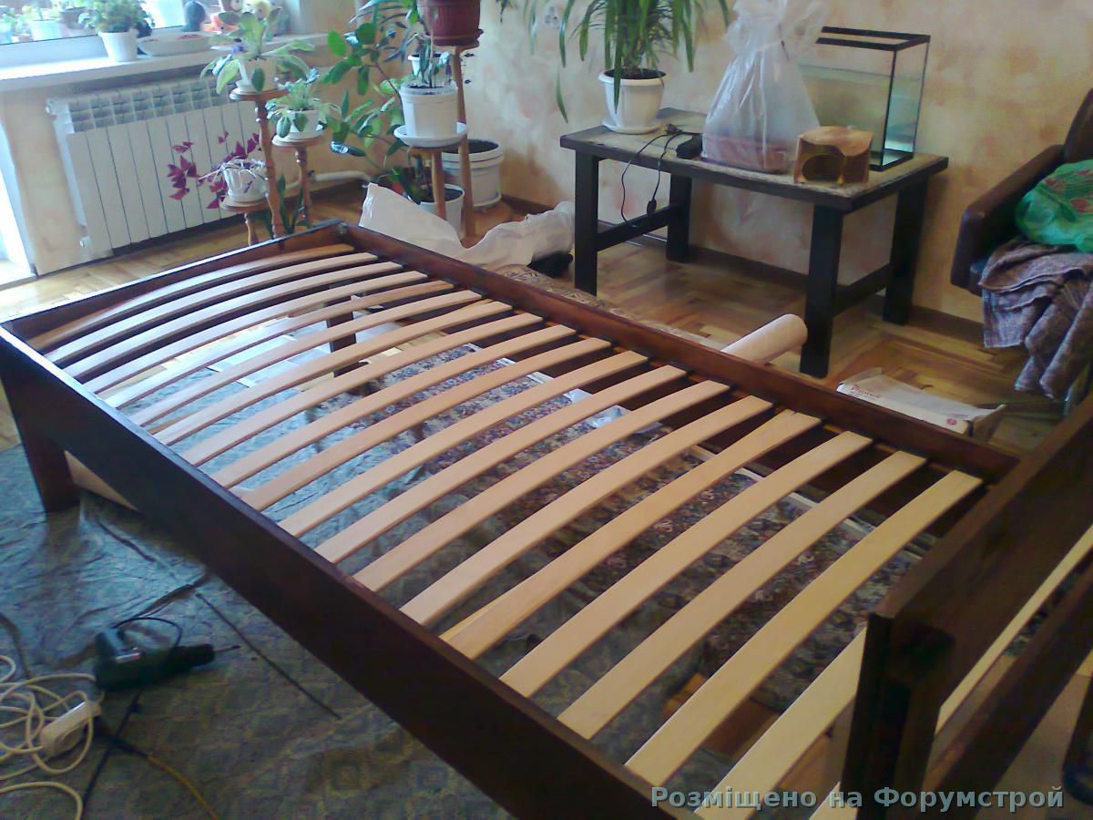

    И вот что получилось в итоге
    После того как нам был доставлен матрас, высотой 21 см пришлось обрезать ножки на 17 см, так как маме при такой высоте кровати лечь на нее кое как получалось, а вот встать нормально она не могла, почти спрыгивала.
    в итоге на денег было потрачено 410+43+111+металлические уголки 40+лак?-стоял очень давно (но ушло его примерно 0,5л+накладки на ножки 15+ шурупы 10= примерно 600гр + море удовольствия от проделанной работы
