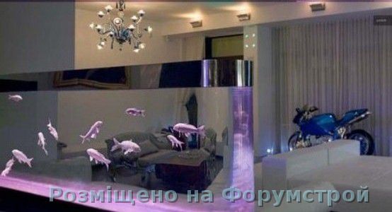

    Основа задумки вот в чем. Лоджия объединяется с комнатой. В месте, где должна быть балконная рама остается полустена. Думаю совместить эту полустенку с аквариумом. То есть, как бы на подоконнике стоит аквариум. Но сделать так, чтоб стена как бы переходила в этот аквариум и до потолка. Пока сама не знаю, как это все будет, вот интересуюсь, делал ли кто такое и на сколько это возможно и можно ли так делать вообще.
    Высота от пола до подоконника 90 см, высота аквариума будет 100-120 см, высота потолков в квартире 3м 10см.
    Будет выглядеть примерно так:
    Сам аквариум хочу такой:
Название:	55-Original-Aquariums-In-Home-Interiors-with-minimalist-house-design-and-white-sofa-chandelier-w.jpg

    1. Если на стене, то там достаточно прочности.
    2. больше 60 см в высоту не очень удобно!!!
    3. Придется затенять раму, так как света будет просто ОЧЕНЬ много, зеленеть будет, водоросли, температура!!!
    4. есть сайты аквафанат, аквафорум....там много таких тем.
    5. нужно определиться что за аквариум, население, растения, оборудование (где оно будет стоять)
    зы. пометьте на стене две отметки 90 см и 2 м. А теперь попробуйте через верхнюю достать до нижней для обслуживания и чистки

    Спасибо за полезные советы.
    Вот про это я совсем не подумала, тем более сторона очень солнечная. Но ничего страшного, можно поставить тонированные окна.
    Вот здесь уже сложнее. 60 см - это маловато, хотелось бы высоту аквариума хотя-бы метр.
