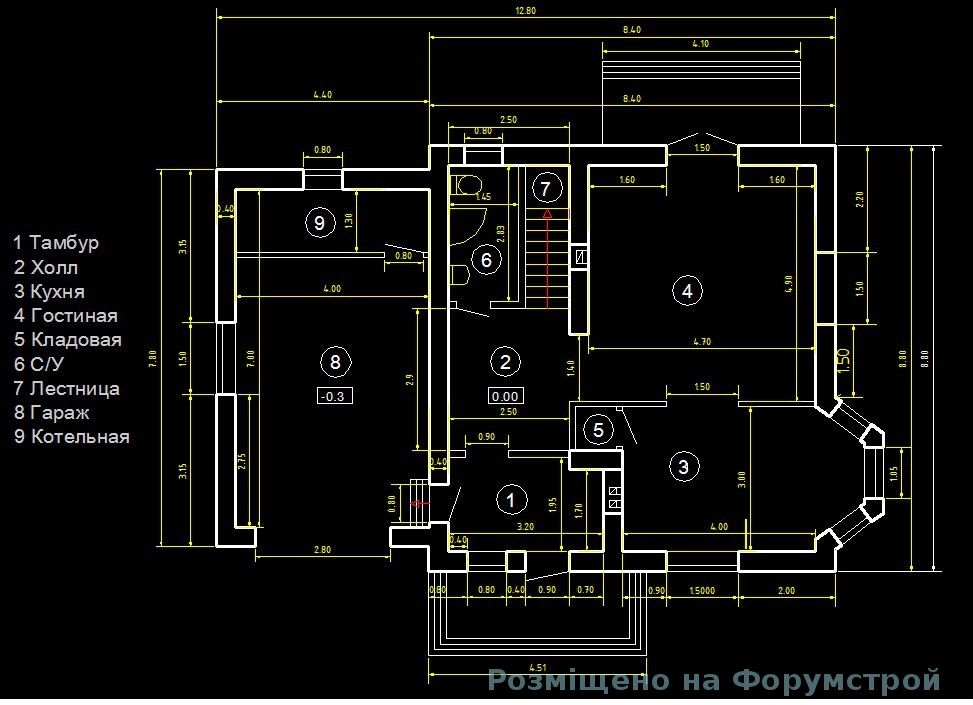

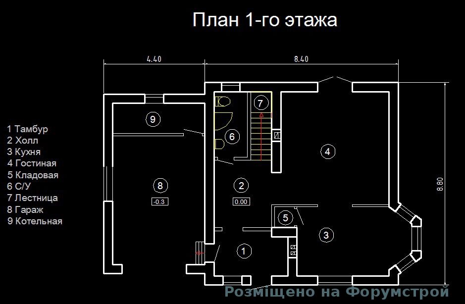

    Добрый день форумчане,

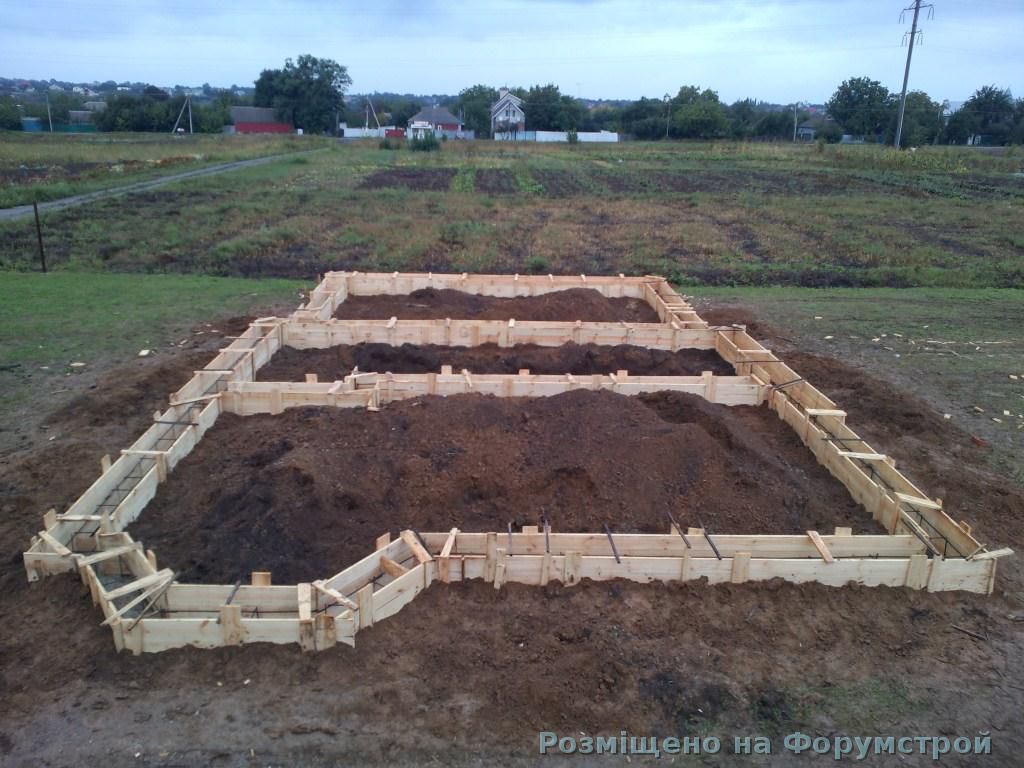

    Ну вот и мы с женой стали обладателями земельного участка. Участок по фасаду 24 метра, длинна 50 метров. Площадь 12 соток. Перерыв кучу проектов остановился на одноэтажном дома с мансардой + встроенный гараж на одно авто. Сперва выбор пал на проект от Архон - Дом в землянике 4. Сам проект - http://www.archon.com.ua/proekt-doma...ziemlianikie-4. Но походу дела мы внесли свои корективы и изменили планировку.
    На данном этапе есть готовый ленточный фундамент
    Контструкция фундамента:
    Монолитная лента шириной 0,4 м. Глубина 1,1 м, цоколь 0,4 м. Бетон М200.
    Три продольных пояса арматуры А12 по периметру (два в земле и один в цоколе):
    Один на глубине - 1,0 м от грунта
    Второй на глубине - 0,65 м от грунта
    Третий пояс в цоколе + 0,25 м от грунта
    Вертикальная арматура А10 с шагом 0,6 м
    Перемычки А10 с шагом 0,3 м на каждом продольном поясе.
    Надеюсь все описал понятно, смотрите так же фото.
    Скоро хотим начать кладку стен с ракушняка толщина 0,4 м, потом перекрытие с дерева и крыша)

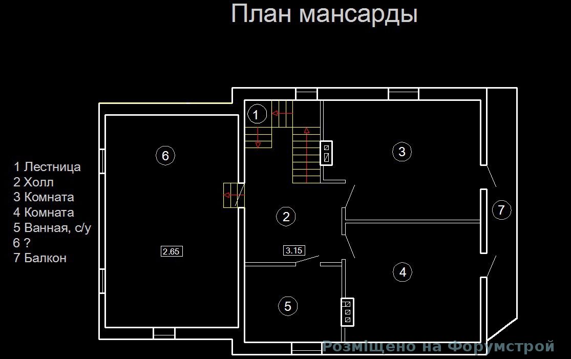

    Пока каша не заварилась хотел получить мнение опытных форумчан по планировке, особенно по прихожей и лестнице, по мансарде тоже. Если есть архитекторы которые могут предложить альтернативу планирвоке либо оптимизировать существующею планировку!
    Спасибо большое

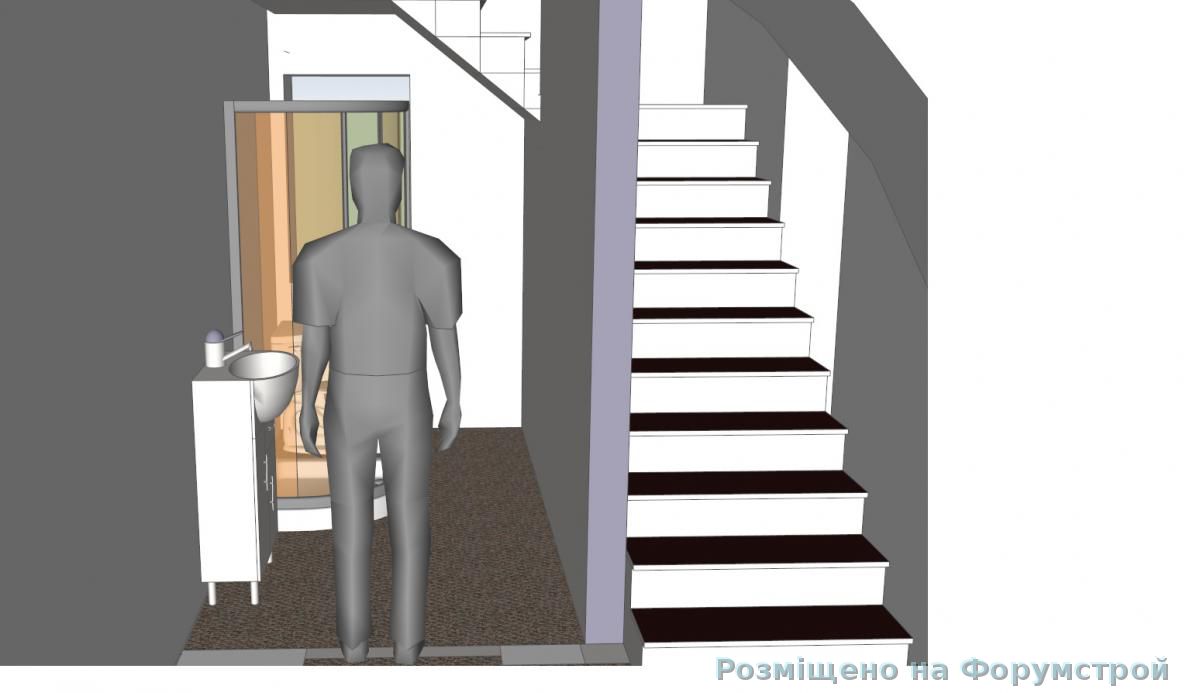

    Две ступени добавьте на лестнице. У вас сейчас 17 подъемов по 185 мм. Лучше сделать 166 мм.
    На главном входе лестницу и в гараже прорисуйте нормально, сейчас там проступи около 200 мм. Стрелка на лестнице в гараже не в том направлении.
    Расставьте мебель, тогда лучше поймете что нужно изменить.

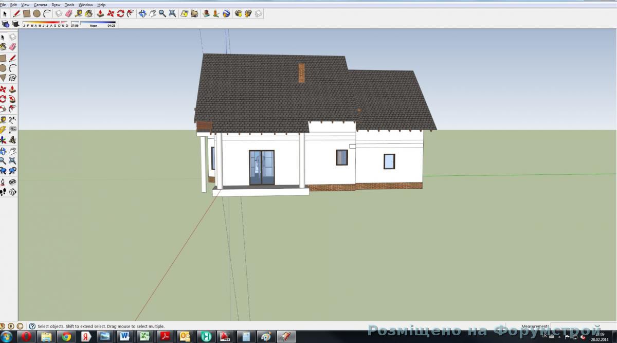

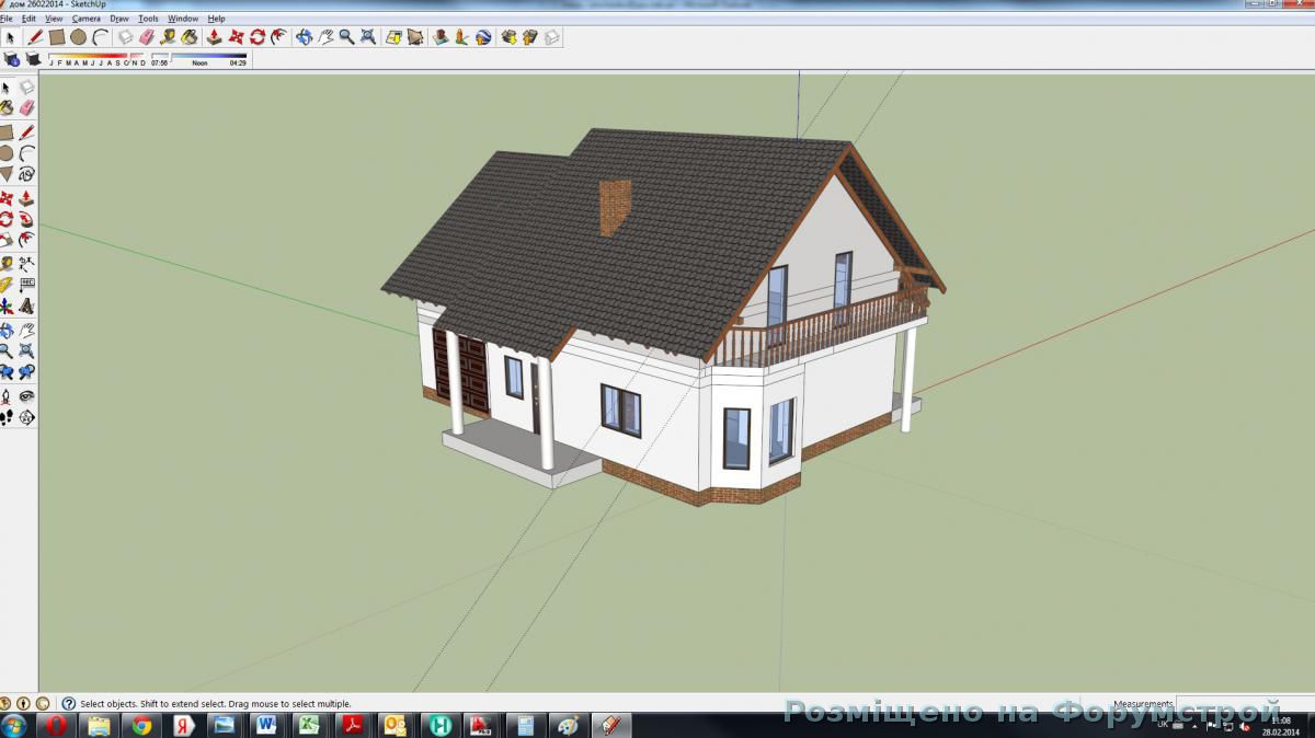

    Имхо лучше поменять местами входную дверь и окно.
    Такое широкое крыльцо и соответственно лестницу вам не нужно делать.
    Поработайте над внешним видом. Пока так себе.
    5,112
    Не вижу недостатков в планировке. Вопрос: Санузел и лестница на 1-м этаже, как они "дружат", потолок косой будет?
    Вот как то так
    Есть ли такая практика с заходом таким в комнату над гаражом?
    Над дверью на мансарде будет скворечник как раз. В таком варианте под ним будет окно. Нарушится ли симетрия? Вот сугобо для примера картинка
    Какие есть замечания, скворечники еще не нарисовал на мансарде

    Окно в санузле возле унитаза? Мне кажется это не очень уютно.
    Ну при такой планировке, окно в санузле не помешало бы думаю, его то можна всегда ролетами прикрыть. А вот свет естественный будет зато)Но вот если там санузел не делать то и окна не будет Какие есть предложения по планировке?
    5,112
    Я бы убрал стену между кухней и гостинной. Она там ни туда ни сюда. Тем более, это же гостинная, а не комната. В кухне эркер, хорошо ее наполняет светом. А в гостинной одно окно, она должна быть светлая. А то странно получается: с коридора заходишь в гостинную, с гостинной вход в кухню - так построишь, а потом будешь думать, как ее сломать. Гостинная должна быть просторной и светлой, тем более эта стена не несущая.
    В кухне эркер, хорошо ее наполняет светом. А в гостиной одно окно
    Прошу прощения на плане не добавил окно в гостиной, на картинке его четко видно
    Да скорее всего сделаем барную стойку, вот только с запахами как бороться? С кухни будет два вентканала - один на вытяжку от плиты газовой, второй - естественная вентиляция
