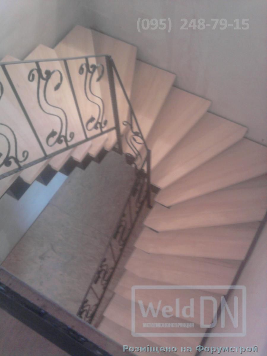

    Сейчас потолки первого этажа 2,93 м, потом перекрытия 0,2 м - балка дерево. Сверху доска, плита, ламинат - 0,07 м. Итого выходит чистовой пол 3,2 по высоте от пола первого этажа. Передалаю лесницу сейчас. Кстати какой из вариантов практичней и лучше - с двумя площадками, либо с одной площадкой и забежными ступенями? И еще какая оптимальная высота подьема на степеньки и ширина?
    Вот пару фото лестниц если она будет над санузло. Какой из вариантов более удобный? Да и еще с одного проекта лестницу выложил.
    Как по мне, то удобнее лестница на 1 фото.
