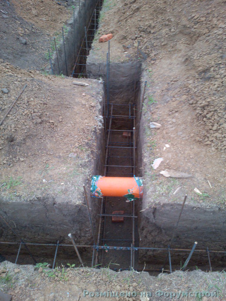

    Возник маленький вопросик, что это за оранжевая штучка?
    Это гильза под трубу канализациону
    Она у Вас как-то очень высоковато заложена. Глубина промерзания 80-100. Почему так высоко труба?
  6. #25
    Это перестенок по центру дома. Глибина верха трубы там -0,35 от уровня земли. На выходе из дома (серез 5 метром) верх трубы будет порядка -0,5м. Септик размещен 6 метров от дома. Там верх трубы будет 0,7 м. Глубже смысла нет ее ложить, та как рыть яму под кольца необходмо глубже. Планирую трубу утеплить потом от дома до септика.
  7. #26
    5,136
    Рискованно...
  8. #27
    Думаю, что все будет ОК. Так как канализация у вас безнапорная
