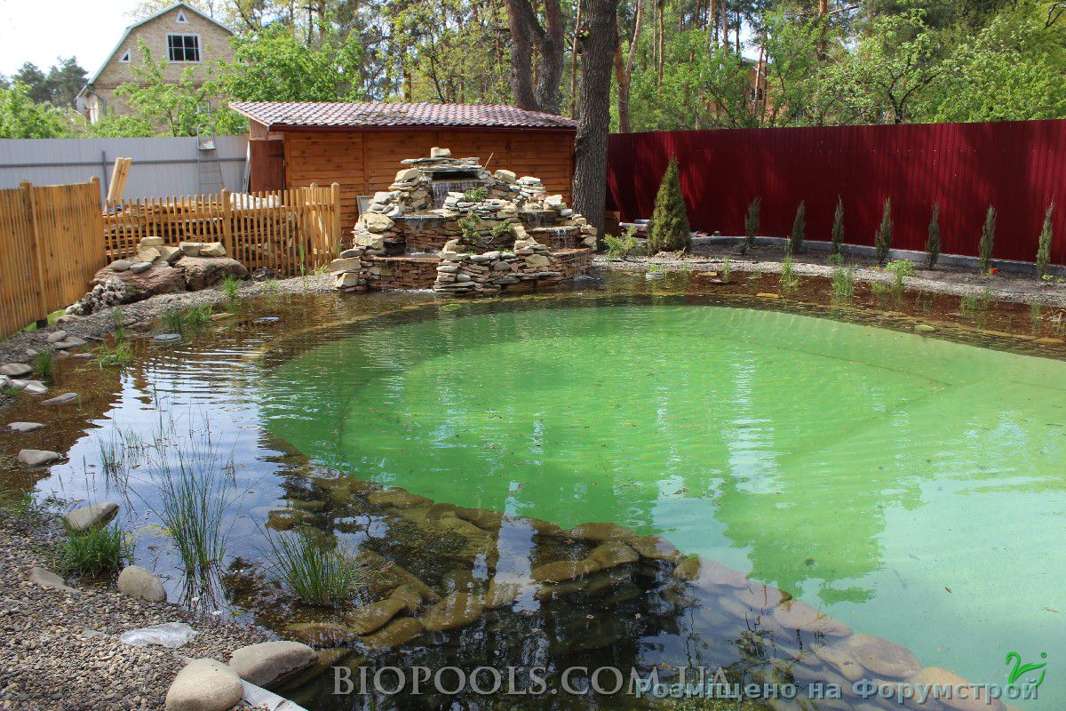

    нету ни одной фотки строительства, есть сомнения что это у нас в стране
    Это в Киеве:
	Назва:	biopools_company_irpeny_237.jpg
	Розмір:	351.2 Кб
	ID:	4326Натисніть на зображення для збільшення.
	Назва:	Ирпень_333.jpg
	Розмір:	396.0 Кб

    мое мнение такое. если после создания пруда видно пленку поверх воды, то фирма - лохотронщики.
    это как костюм с галстуком и красовки
    ню-ню... ))

    обоснуйте зачем пленка поверх воды.
    это ка дом из фагота, но верхний ряд из бу белого кирпича или шлакоблока
