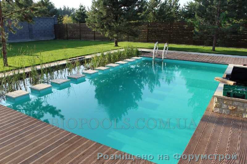

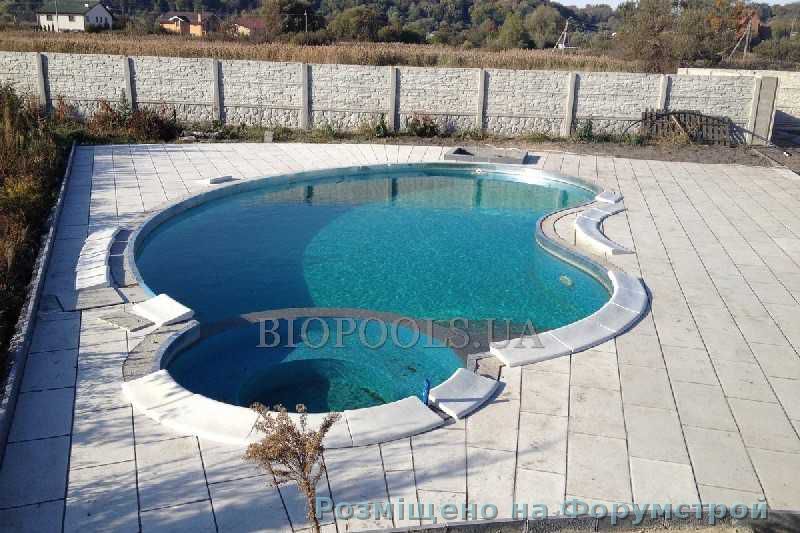

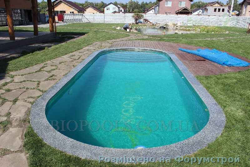

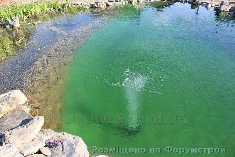

    Парочка уже реализованных объектов в Киевской области. Это так, для понимания что тема не заброшена.
	Назва:	IMG_2300.jpg
	Розмір:	60.6 Кб
	ID:	7293 Натисніть на зображення для збільшення.
	Назва:	biopools_Vishenki_2_213.jpg
	Розмір:	69.1 Кб
	ID:	7294 Натисніть на зображення для збільшення.
	Назва:	canon_biopool_podgorcy_2015_0133.jpg
	Розмір:	62.1 Кб
	ID:	7295Натисніть на зображення для збільшення.
	Назва:	biopools_Vishenki_294.jpg
	Розмір:	53.7 Кб
