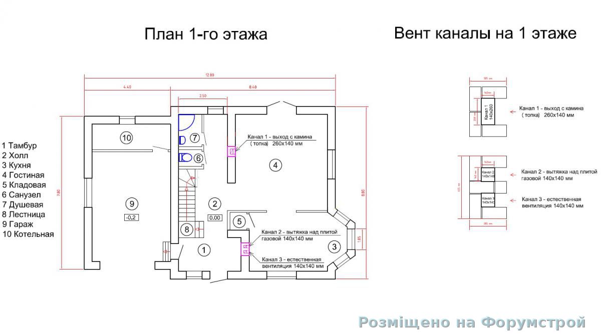

    На 1-м этаже планируется обустроить:
    Канал 1 (гостинная) - выход с каминной топки (260 мм х 140 мм).
    Канал 2 (кухня) - канал под вытяжку с газовой плиты (140 мм х 140 мм)
    Канал 3 (кухня) - естественная вентиляция (140 мм х 140 мм)

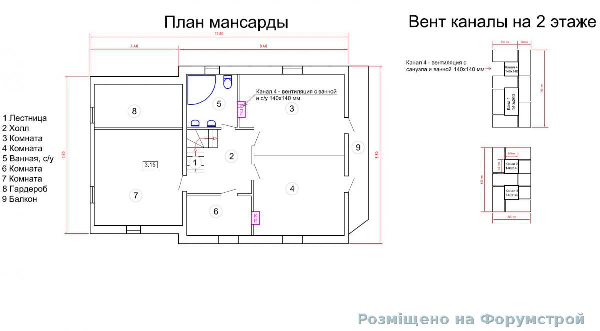

    На 2-м этаже планируется добавить один канал:
    Канал 4 (ванная и совмещенный с/у) - естественная вентиляция (140 мм х 140 мм)
    Всего выходит две шахты под вентканалы, планирую их класть с кирпича М100 (забутовочного). Сами каналы будут в пустотах между кладкой кирпича. Вот пример - https://www.google.com.ua/search?q=в...99501;1280;854

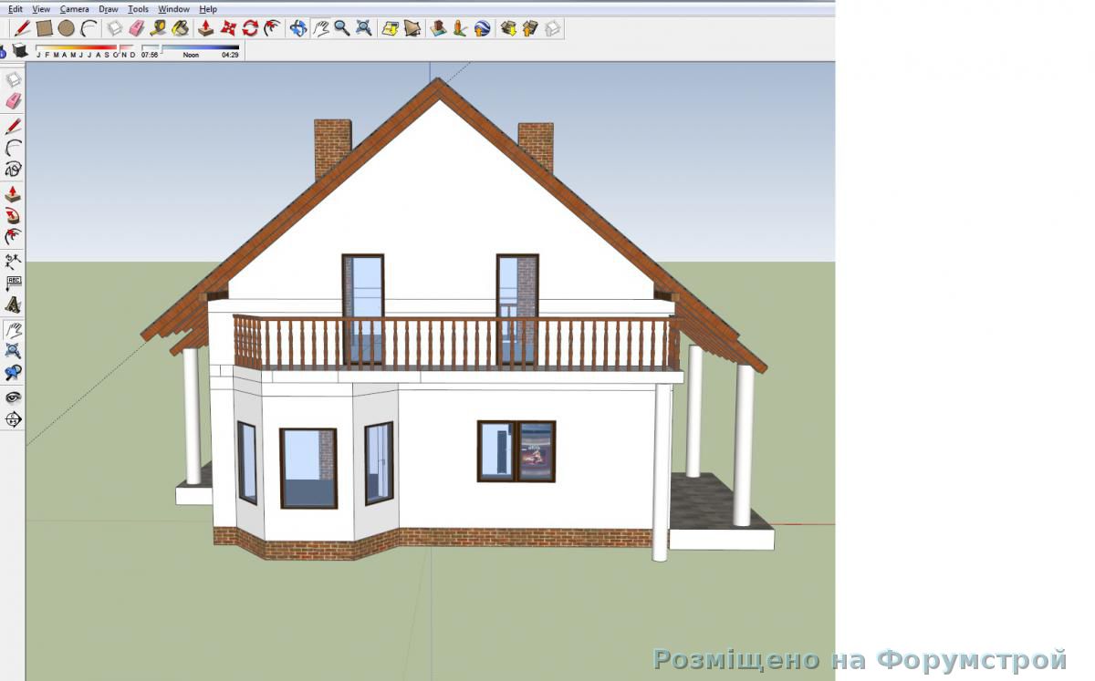

    Для наглядности в файле - схемы каналов на каждом этаже и дом в целом, где видно эти две шахты.

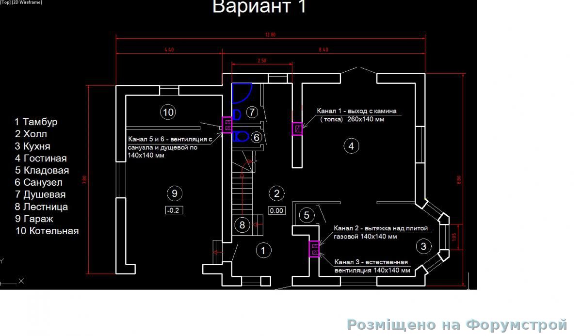

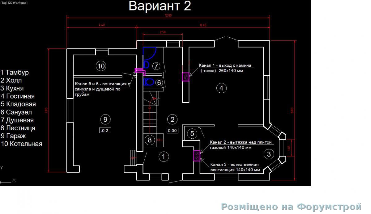

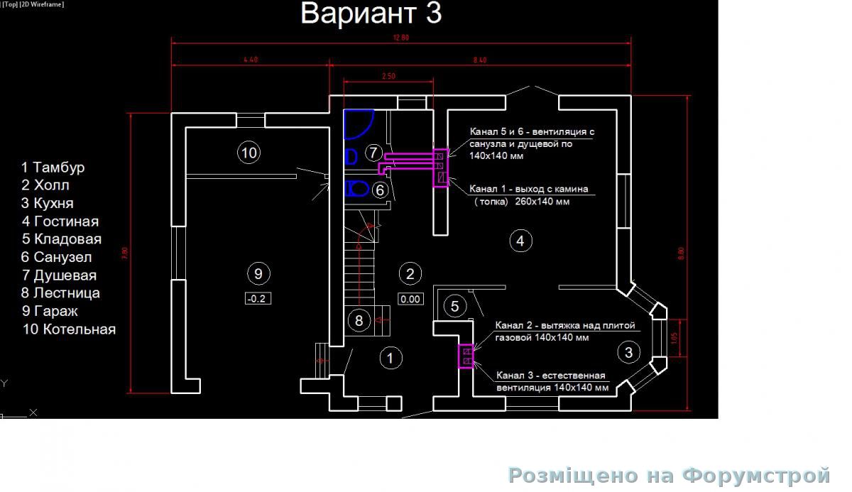

    Да Вы правы, на первом этаже пока их нет. Но поскольку стены и вентканалы будут расти через пару недель есть возможность все исправить.
    На теперь вижу такие варианты по вентиляции санузла и душевой на первом этаже:
    1. Сделать отдельные два вентканала в стене между домом и гаражом несущей - вариант 1 (сейчас необходимо их возводить с кирпича как и остальные). Довольно таки клпотно сейчас с материальной точки зрения
    2. Сделать проем под канал в стене в гараж и вывести трубами отдельными через мансарду на крышу - Вариант 2 (сейчас только заложить два отверстия в стене на уровне вытяжки 2-2,3 метра от пола, либо потом их по факту продолбить). Самый эконом вариант.
    3. Вывести вентиляцию в отдельный вентканал рядом с каналом под камин через потолок прихожей отдельным коробом - Вариант 3 (сейчас необходимо возвести третий вентканал в с тене там где канал с камина). Как и вариант 1, затратный. Возможно ли обеденить вентиляцию душевой на первом этаже и ванной на втором при таком варианте?
    Все варианты изобразил на плане, какие будут плюсы и минусы трех вариантов??

    Дырку в стене не делайте, потому что зимой от туда будет страшно холодом тянуть. Нормальный вариант - либо вентканал между гаражом, либо рядом с каминным вентканалом.

    Совмещать вытяжки на первом и втором этаже не надо. Будет работать одно из двух. Но лучше совмещать, наверное, с камином. Т.е. Ваш третий вариант будет самым нормальным. Если поставить там дополнительно еще вентилятор, работать будет замечательно. Выводить хоть со стены, хоть с потолка - без разницы.
