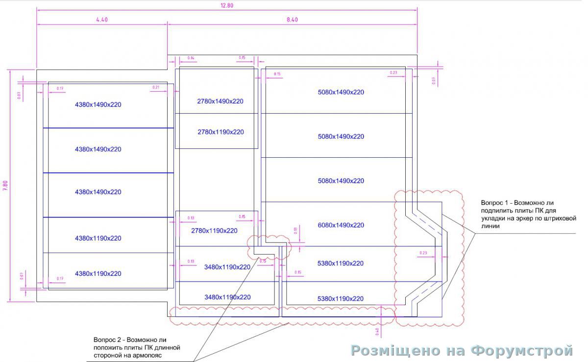

    Добрый день,
    Скоро начну строить стены, фундамент и цоколь готовы.
    Подскажите пожалуйста по варианту раскладки плит перекрытия ПК пустотелых
    Информация о стенах:
    Фундамент, цоколь - лента, монолит, бетон М200, ширина 0,4м, высота 1,5м. Глубина заложения 1,1 м.
    Стены - ракушняк М25 в камень, ширина 0,4м. Высота до армопояса - 2,7 м.
    Армопояс - армировка 4 продольных арматуры А14 (низ) и А12 (верх), поперечены А10
    По краям армопояса в качестве опалубки стоят кирпичи М100 на ребро с каждой стороны в два ряда.
    Итого выходит если смотреть сверху на армопояс - кирпич 65 мм плюс армопояс 250 мм плсю 65 мм кирпич. Размеры армопояса - 250 на 250 мм.
    Я придерживался рекомендации по опирании торцевой части плит ПК на несущую стену 140-150 мм Расстояние между длинной частью плит и несущей стеной 70-100 мм. Вплотную не получилось
    На рисунке я выдели места, которые меня беспокоят, и соответственно хотелось бы услышать мнение форумчан о такой раскладке плит.
    Вопрос 1 - Возможно ли подпилить плиты ПК для укладки на эркер по штриховой линии
    Вопрос 2 - Возможно ли положить плиты ПК длинной стороной на армопояс на всю длинну либо частично?
    Плюс если есть замечание по остальной раскладки плит то с удовольствием выслушаю.

    Ответ на вопрос 2. Не только возможно, но и это нужно делать для анкеровки перекрытия с самонесущими капитальными стенами. Заводите смело плиты длинной стороной на ненесущие стены (примерно на 100-150 мм).
    Зависит ли это от типа плиты, армировки? Плиты ПК должны опираться только по торцам ведь
    Останній раз редагувалося Дмитрий З.; 12.03.2014 в 20:02.
    Дмитрий, у Вас ширина фундамента равна ширине кладки?
    Олег, кладки еще нет, пока только фундамент + цоколь. Но должно быть так. Минус пару сантиметров может, поскольку ракушняк 38 см в ширину а фундамент 40 см. В любом случае край ракушняка будет на наружной стороне фундамента. Где то так...

    №1 вполне возможно...практикрвали и не раз такую резку...
    №2 допустимо

    Дмитрий, я отвечу вам на вторую часть вопроса. Первая не имеет смысла, так как у вас сборное железобетонное перекрытие из круглопустотных плит ПК.
    Плита ПК работает как балочная, т.е. обязательно должна опираться на короткие стороны. Но крайние плиты также заводят в стены (по длинной стороне). Из каких соображений это делается я уже вам сказал. С плитой ПК, которая опирается на две короткие стороны и одну длинную ничего не будет (даже повысится ее несущая способность). Делайте спокойно с заходом плит ПК на самонесущие стены.
    Ширина фундамента 400 мм под несущие стены может быть недостаточной (нужно оценивать геологию участка).

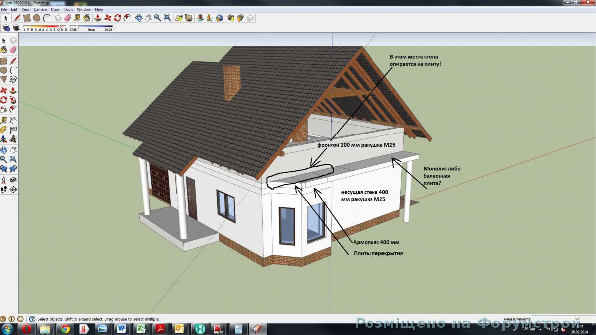

    И вот тут возник очень большой вопрос у меня. на боковой стене, где эркер будет стена фронтон в пол камня ракушняка 200 мм. Выходит, что фронтон будет лежать на плите, которая лежит на эркере в одном метра от торца плиты. Что скажете по нагрузке от стены, которая будет давить не на край плиты а в 1 метр от края примерно?
    Какие тут могут быть варианты? Перемычка несущая вдоль эркера а на нее плиты? Не хотелось бы видеть ее на потолке)
    Вот еще рисунок того, что будет над эркером
