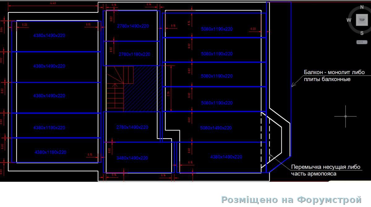

    Вот как сделал
    1. На линии эркера сделаю перемычку, либо там будет проходить армопояс. Плита торцом будет лежать на этой перемычке. Над эркером будет либо монолитный участок под балкон либо как вариант балконная плита. Что скажете?
    2. Убрал опирание плит на длинную часть
    3. Зазоры между соседними плитами 2 -4 см заделаю раствором.
    4. Участок над лестнецей залью монолитом. Как вариант для усилении конструкции кинуть по швеллеру и сделать металический каркас вдоль соседних плит по длинной стороне.
    Монолитный участок с утеплением.
    Почему?
    Бетон на мелком щебне
    ДУмаете лучше чем балконная плита?
    Почему?
    Собственно говоря, подвигал плиты таким образом
    Конечно. Зачем здесь сборная плита? Будет все соответсвовать размерам вашего эркера. Армирование в соотвествии с работой плиты на данном участке и пр.
    А если использовтаь пермычку заводскую скажем так под проем над эркером 2750 мм - 5 ПБ 34-20 п (3370х240х220мм)? как она сравнима с цельным армопоясом?
    Что быприменять типовую перемычку первоначально нужно собрать нагрузки с перекрытия исопоставить несущую способность и жесткость балки с требуемыми значениями.Аромпояс может выполнять функцию железобетонной балкам на отдельных участках (впроемах), но его функции шире: распределять давление на кладку, увеличиватьпространственную жесткость сооружения, препятствовать неравномерным деформациямразнозагруженных стен и пр.
