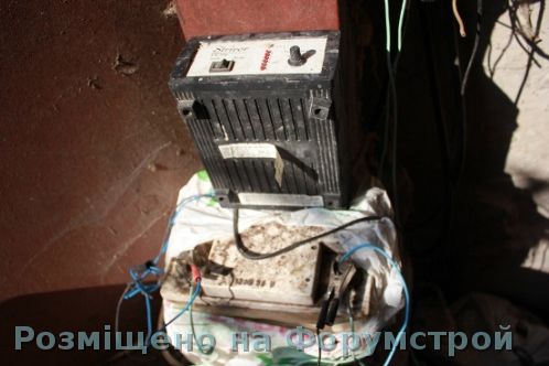

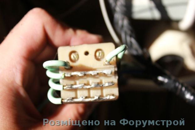

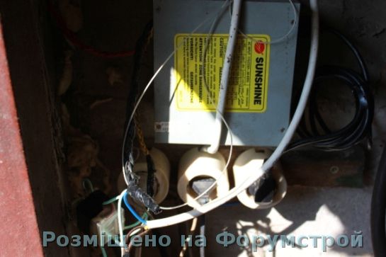

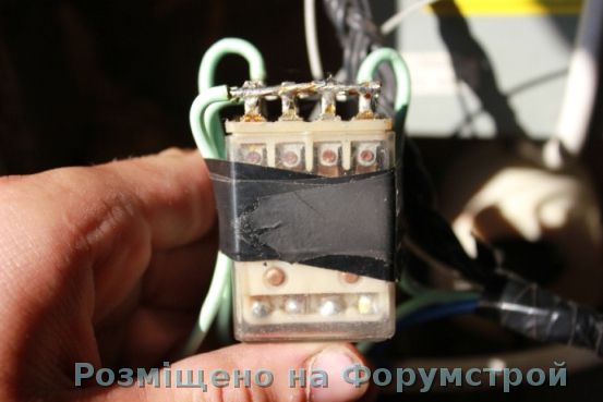

    Сегодня, наконец, был выходной, добралсо !
    Сделал релюшку, все работает отлично. Аккумулятор не заряжал уже 5 дней.

    Ну вот, все собрал до кучи, получился такой клубок, испытания прошли "на ура". При появлении напряжения вся нагрузка отключается от аккумулятора и работает через компьютерный блок питания.
    Соединять параллельно контактные группы можно только для увеличения ресурса, но не для увеличения силы коммутируемого тока! По любому какой-то контакт замыкается быстрее, какой-то медленнее и если коммутировать ток больший чем допускает 1-на контактная группа, то из-за повышенного тока контактные группы по одной быстро выйдут из строя!
    Некоторые производители, ошибаясь, допускают соединять параллельно контактные группы для увеличения коммутируемого тока и приводят коэффициент при каком количестве параллельно включенных контактных групп на сколько можно больше коммутировать ток, но практика не однократно подтверждала ошибочность такого решения для увеличения коммутируемого тока.
    Как можно ближе к аккумулятору, БП поставьте предохранители!
    На мой взгляд вопрос спорный - думаю, что увеличение контактов всеже решает проблему с увеличением тока.

    [quote=Электрик]
    Некоторые производители, ошибаясь, допускают соединять параллельно контактные группы для увеличения коммутируемого тока и приводят коэффициент при каком количестве параллельно включенных контактных групп на сколько можно больше коммутировать ток, но практика не однократно подтверждала ошибочность такого решения для увеличения коммутируемого тока.[/quote:zl56o5vk]
    У нас на сегодняшний день при максимальной нагрузке 1-на контактная группа имеет 3-х кратный запас, а все запараллелено для надежности контактов.
    (Если оно уже имеется и работает, то почему их не использовать )
    Поставил все максимально близко.
