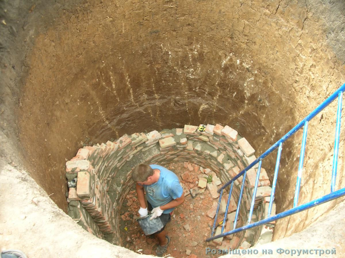

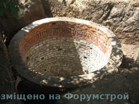

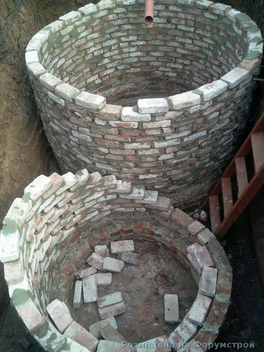

    Участок у меня 6 соток и раньше в наличии канализации просто не было необходимости. Сейчас планируем больше времени проводить на даче и соответственно, появилась необходимость делать сливную яму или или септик. Буду благодарен форумчанам за советы по следующим вопросам.
    Из какого материала сделать сливную яму?
    Какую форму лучше использовать для сливной ямы: прямоугольную или круглую?

    №1 использовать сталинский красный ктрич.
    №2 круглая...Натисніть на зображення для збільшення.

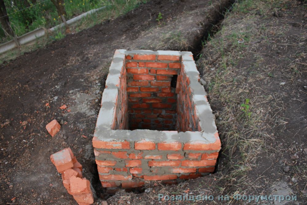

    Из чего только не делают выгребные ямы: из покрышек, из бетонных колец, цистерны закапывают (когда близко грунтовые воды)...
    Я советую делать из красного кирпича. Кирпич гигроскопичен и вода потихоньку уходит, когда откачка выгребной ямы - меньше вывозить.
    На фото ниже, как не стоит делать выгребную яму. И белого кирпича (если он есть и не куда девать), но это не правильно и требуется гидроизоляция. Прямоугольная форма - если место не позволяет сделать круг.

    Круглая форма выгребной ямы лучше тем, с точки зрения нагрузок: стенка при давлении земли никогда не деформируется.
