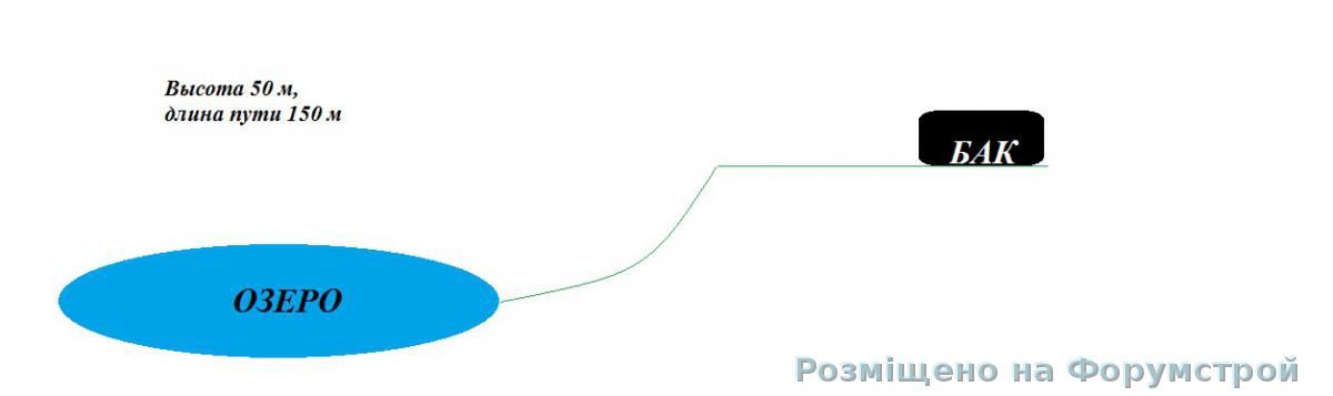

    Простой совет: нарисуйте на бумаге систему пруд-цистерна с истиным горизонтом и расстояниями и выложите. Может какой креатив и появится. То бишь физически задачу поставьте, а там видно будет.
  7. #5
    На рисунке выглядит примерно так:

    Хотя если покумекать, то можно проложить две трубы: в одну нагнетаем воздух насосом из участка, который далее вытесняет воду из кессона в реке, которая подымается по второй трубе на участок.) Скорее не для огорода)

    причем здесь водопады, просто применить гидротаран http://rosinmn.ru/gidro/gidrotaran/gidrotaran.htm
    можно конечно и ветронасос купить,но водичка будет недешевая http://www.avante.com.ua/rus/price/catalog/tmc_el00331.htm
    Приятель тоже мучился с этой проблемой, в итоге, положил в багажник емкость в 100 л и подвозил на участок.Самое дешевое оказалось. Или колодец копать

    Видел как-то статейку. Человек делал себе вертикальный ветрогенератор. Но сам генератор у него не получился и он взял то ли от ЗИЛа тормозной цилиндр (энергоаккумулятор). Поменял в нем мембрану (вырезал из камеры), приварил 2 обратных клапана сантехнических на полдюйма. И получился у него насос. Что-то у него он за час качал литров 70. Но, опять же, главное, чтоб ветер был. Но там разница высот была около метра, с пруда воду качал в бак. А для подъема на такую высоту, как у Вас, навряд ли выдавит. Для того, чтоб выдавливало на такую высоту, вместо энергоаккумулятора надо что-то типа плунжера.
