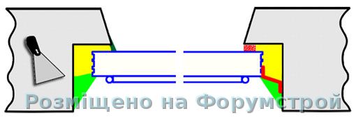

    Простой (дешевый) монтаж пластиковых окон .
    После удаления старой рамы нашему взору предстоит пустой оконный проём, в который мы и будем монтировать окно, для этого закрепляем в проеме раму.
    Плотно приложить раму к наружной четверти удается далеко не всегда. Так как проём не всегда имеет геометрически правильных размеров, поэтому плотно приложить раму окна при установке пластикого окна к четверти не удастся.

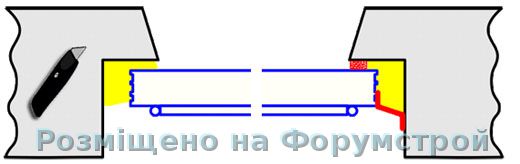

    Установка пластиковых окон согласно ГОСТа (рисунок справа).
    Непосредственно перед тем, как установить раму в оконный проём необходимо наклеить предварительно сжатую уплотнительную ленту по всему периметру рамы либо периметру самого проёма.
    Паропроницаемая лента (она же ПСУЛ) представляет собой поролон, пропитанный специальными добавками которые надолго сохраняют его элластичность.
    Затем рама приставляется к наружной четверти и посредством ленты плотно прилегает к проёму. К торцу рамы также по всему периметру приклеивается бутилкаучуковая гидроизоляционная лента.
    Дальше монтажный зазор запенивают. Расширяясь, пена, конечно же, может выступить с наружной стороны проёма из зон неплотного прилегания рамы в проеме.
    В случае монтажа окон соблюдая технологии, монтажная пена не выступит с наружной стороны проёма, так как ПСУЛ ограничит выступание пены наружу и защитит пенный герметик от воздействия ультрафиолета и влаги .
    Когда пена затвердеет излишки пены необходимоу обрезать .
    Непоредственно после запенивания монтажный зазор закрывают пароизоляционной лентой со стороны помещения .
    Далее в случае дешевой установки Вам просто оштукатурят наружные и внутренние откосы (хотя необходимо было бы хотя бы наружные откосы штукатурить специальной паропроницаемой смесью).
    В случае монтажа по ГОСТу штукатурка наружного откоса не нужна.

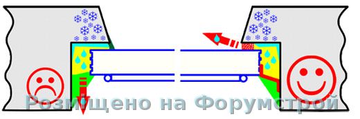

    Теперь самое неприятное явление – при низких температурах зоне монтажного шва может образовываться конденсат, так как температура стены на границе соприкосновения с монтажным швом ниже, чем на её поверхности в помещении.
    Влага же, соответственно, будет просачиваться через откосы .
    При использовании паропроницаемых и гидроизоляционных материалов при установке пластиковых окон мокрые откосы вам не грозят.
    При образовании конденсата в зоне монтажного шва гидроизоляционная лента не пропустит его в сторону помещения.
