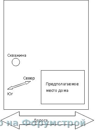

    Также привожу схему участка относительно сторон света.
    Буду рад услышать Ваше мнение и советы.

    В 1 сообщении картинка №1 (расположение дома) соответствует, если наложить ее на картинку №3. Т.е. вход дома расположен к дороге "лицом"?
  11. #9
    Появился
    08.01.2014
    5
    По умолчанию
    Совершенно верно.
  12. #10
    22.02.2012
    289
    17
    Поблагодарили 51 раз за 46 сообщ.
    По умолчанию
    Тогда, на мой взгляд, дом лучше расположить, чтоб вход был на левой стороне (картинка №3), т.е. чтоб он был относителен южной стороны. Так будет удачнее, на южной стороне будет максимальное количество окон. А сейчас у Вас больная часть окон более-менее расположены на запад и восток, что располагает к перенагреву помещений летом, а зимой в доме будет холоднее, за счет того, что солнца будет мало попадать.
