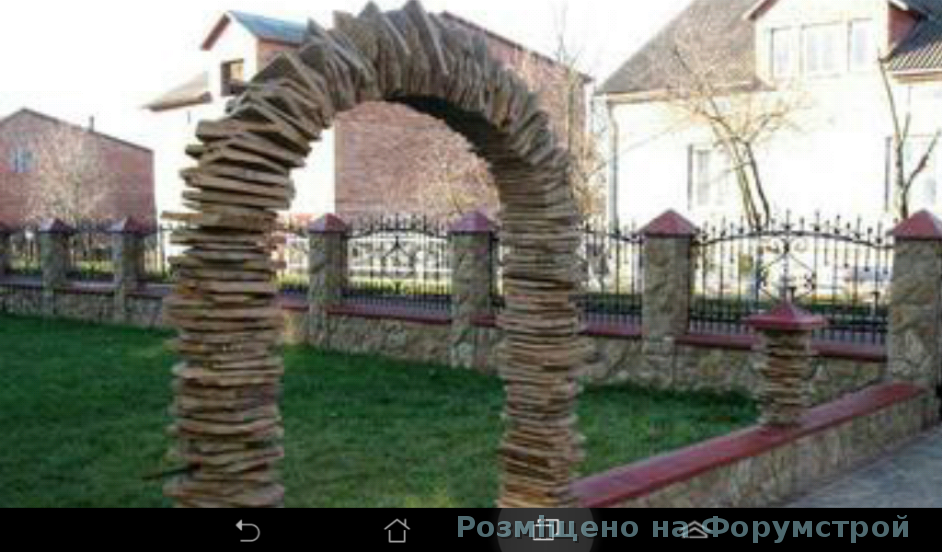

    Понравилась арка из плитняка. Но есть сомнения, как ее правильно сделать, чтоб через год сооружение не упало на голову. Может кто себе сам или кому нибудь делал такую арочку? Расскажите плиз, как делали? Натисніть на зображення для збільшення.

    внутри труба или арматура, каждая плитка с отверстием надевается на труббу
    Игорек (05.04.2014)
    Так думал об этом, просто интересно, когда сверлишь плитняк, он не трескается? Не хочется половину в отходы спустить.

    не знаю, надо у практиков спрашивать, но скрорее всего хорошая коронка+вода
