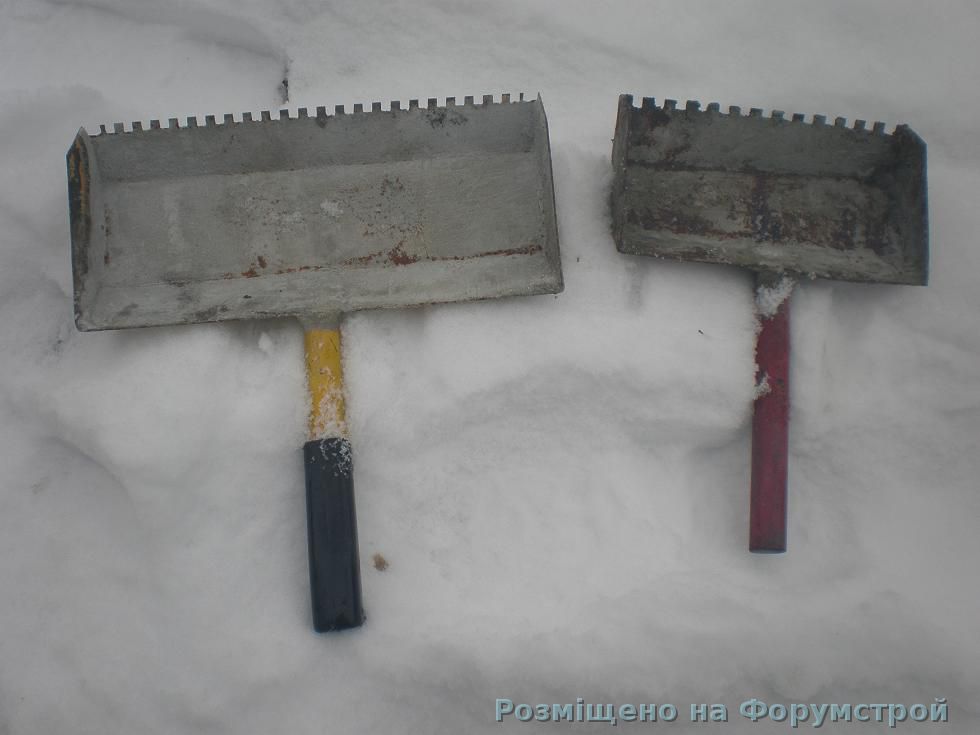

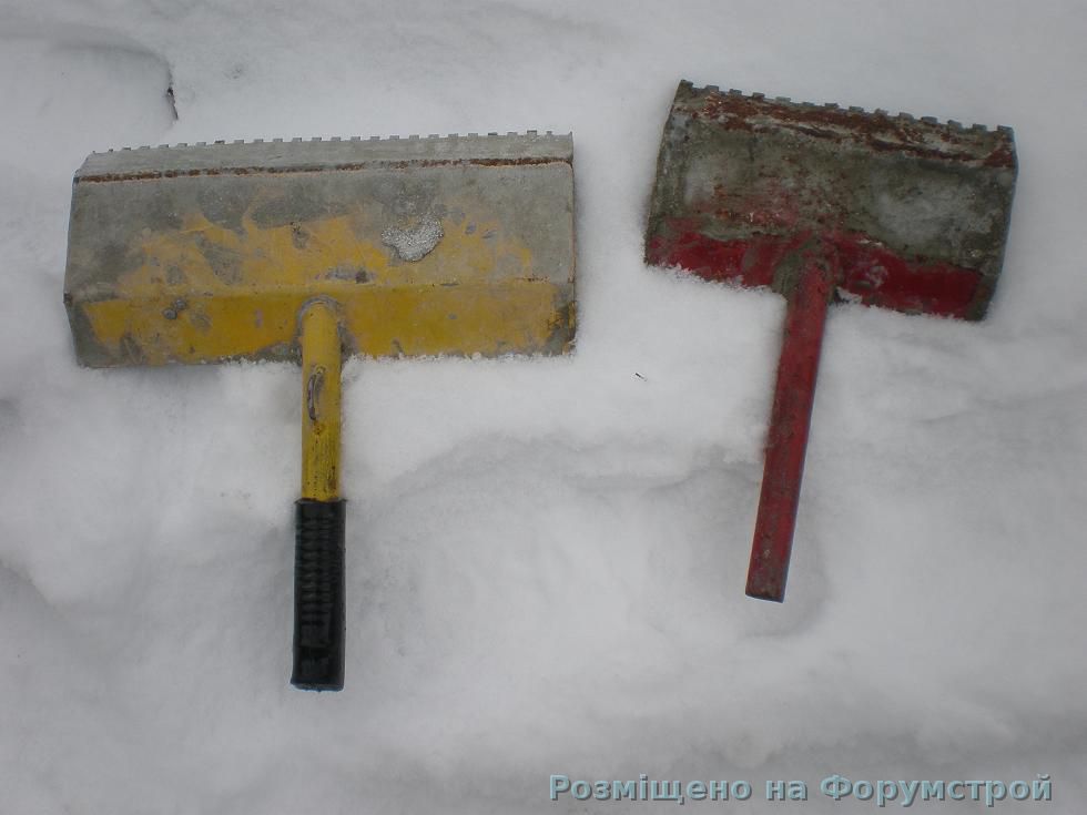

    Начнем с кельмы. Для моего строительства требовалось их 3 штуки.
    1. Ширина 300 мм для кладки наружных стен.
    2. Ширина 200мм для кладки перегородки (блок на ребро)
    3. ширина 60 мм для кладки армопояса (блок распиливал вдоль на пять частей)
    Так вот желтую кельму шириной 300 мм я купил в конторе УДК на ул. Полевая 87 у них многое что есть в наличии для кладки ГБ. Заплатил за нее около 120 грн. Остальные сделал в домашних условиях. Ничего сложного в этом нет. Взял покупную кельму, и положив ее боком на бумагу, обвел торец фломастером. У меня получился образец боковой части кельмы. Затем переложив это "лекало" на металлический листик, вырезал таких боковушек 4 штуки, на две кельмы. Затем взял полоску металла 200 мм и согнул ее по форме покупной кельмы, также поступил и с полоской металла шириной 60мм. В итоге у меня получилось две "лопатки" и четыре боковушки, следующим этапом я все это сварил полуавтоматом до "кучи", а также приварил по маленькой трубке га место ручек. Ну и завершающим этапом прорезал ножницами по металлу гребешки глубиной 4-5мм.

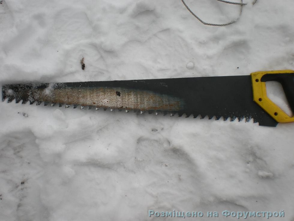

    Затем пила с победитовыми зубьями (на фото с желтой ручкой). Га...но редкое, выброшенные деньги. Как я на старался выбрать пилу по ровнее, один хрен ее уводит в сторону, о чем свидетельствует характерная потертость на ее полотне. Такие же отзывы и у других строителей у нас на дачах. Да и толщина у нее приличная, пилить тяжело. Мне уже в конце строительства подсказали купить сабельную электро пилу, но уже поздно. Меня спасли две дедовские пилы, одна дружба, а вторая одноручная пила сделанная как мне кажется из той же дружбы.

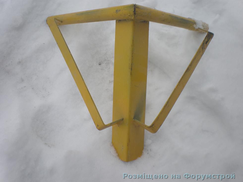

    Затем нужная вещь это уголок для отрезки прямого угла. Если увидите в продаже такой как на фото (желтый) то не берите, такое же гуано как и пила. Кривой, сделан в китае, в третью смену. Так что и здесь выручил меня добротный дедовский металлический угольник который старше меня. Такие сейчас продаются на базаре, алюминиевые или пластиковые.

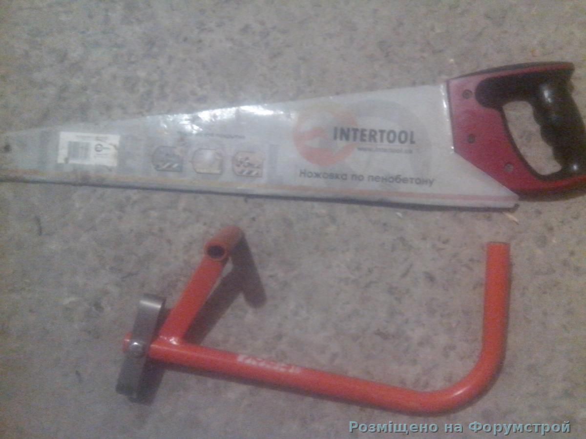

    Добрый день, Серж, спасибо большое за чертеж! Вот фото наших приспособлений) Натисніть на зображення для збільшення.

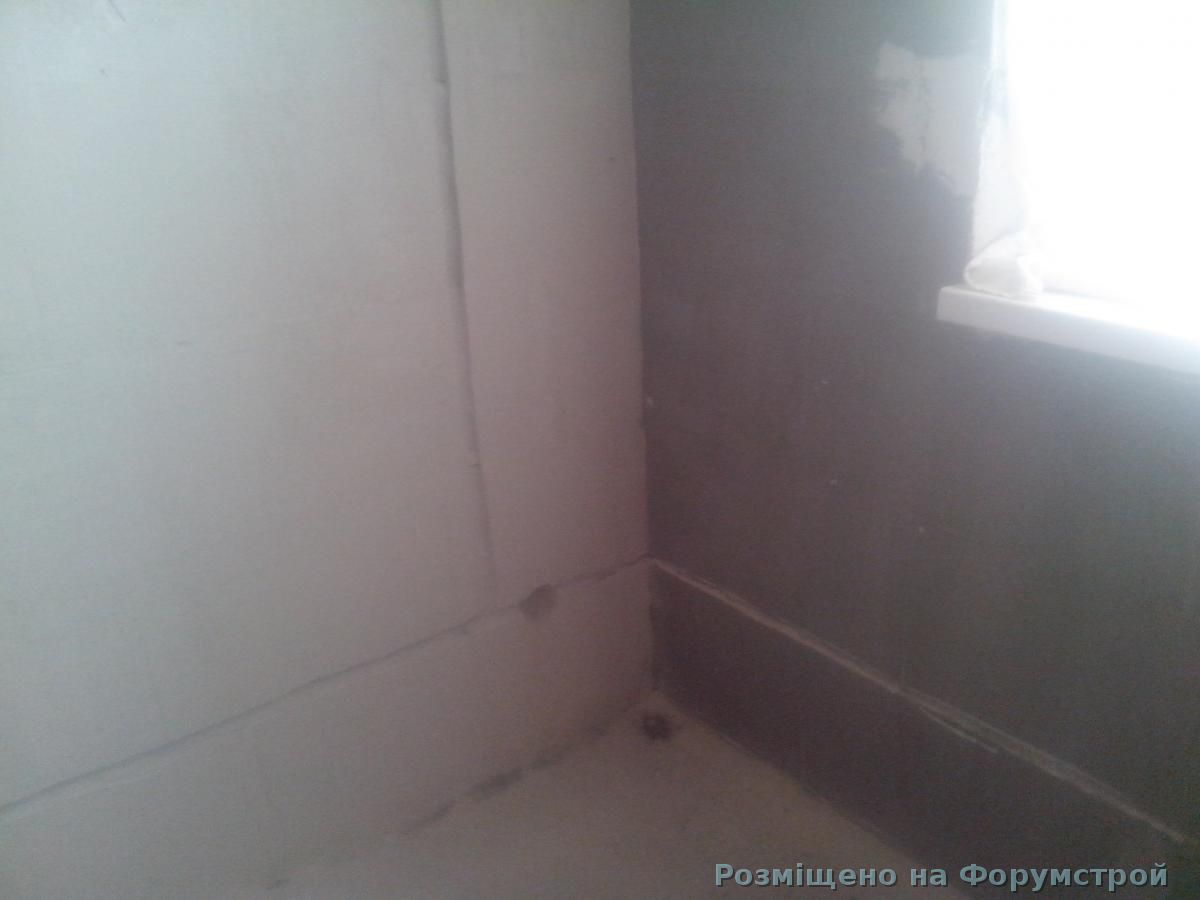

    Попробовали штроборезом для газоблока сделать штробы под проводку. Натисніть на зображення для збільшення.
	Назва:	IMG_20150314_120829.jpg
	Розмір:	50.9 Кб
	ID:	5717 Сделав метров 5 штробы, появилась усталость )). Штроба получается очень большая и получается, что уйдет большой расход шпаклевки, чтоб замазать штробы. Далее попробовали делать сверлом по металлу, дело пошло заметно быстрее, но сверло быстро изнашивается, но все равно работает, единственное, что в нем не понравилось то, что оно длинное. Дома нашли пальчиковую фрезу по металлу, попробовали ей. За 5 минут были нарезаны все штробы в комнате.)) И ей хоть бы хны. Натисніть на зображення для збільшення.
