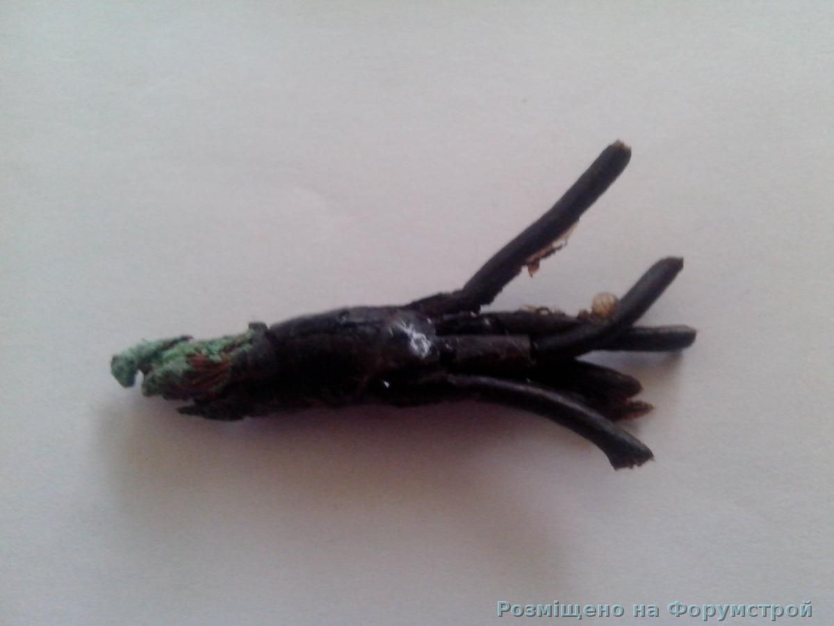

    Случилась такая херовина:
	Назва:	IMG_20140423_143933.jpg
	Розмір:	53.3 Кб
    На ровном месте, без видимой причины, затрещало в коробке и я понял, что загорелась проводка. Проводке 15 лет. Я вырезал поврежденную скрутку и сделал новую. А потом она провалялась и через 2 дня стала зеленой. В чем может быть причина возгорания проводки и почему она позеленела?
    5,120
    За 15 лет старость не приходит проводке. Но сейчас появляется много мощной техники и увеличивается электропотребление. И соответственно, нагрузка на электропроводку. А Ваша коробка была слабым местом.
    Перегрелась, после термической обработки медь меняет свои свойства и окисляется.
    Скрутки запрещены!
    Вы, по сути, сделали халтуру!
    Контактные соединения должны выполняться сваркой, пайкой, в крайнем случае прессовкой, в самом крайнем случае винтовым, болтовым сжимом!

    Подавляющее число пожаров из-за неправильных контактных соединений, неправильных, не установленных от подавляющего числа аварий аппаратов защитного отключения, в части линий неправильно примененной проводки!
    всё верно!
    а на счёт скрутки - требуется обязательно паять!
