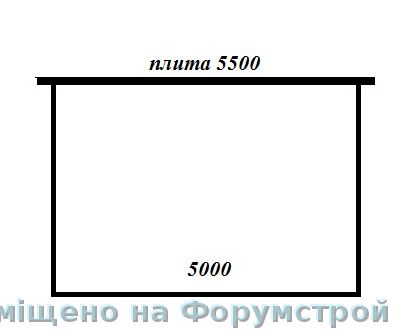

    Допустимо ли, чтоб плиты перекрытия свисали по бокам? То есть, плита длинее, чем ширина помещения.

    Схематически возможно указать?

    Как то так:

    Если будут мешать болгарской обрежте!

    Я думал о таком решении. Но знакомый говорит, что будет нарушена армировка, короче что в плите ребра жесткости. Что скажете по этому поводу? Кто нибудь укорачивал плиты?

    Плита круглопустотная?
    Может быть она длиной 5,4 м (в мм - 5380 мм)?
    5 м это размер в свету между стенами? Из чего стены и какой толщины?
    Здесь точно ответить не могу, там требуется демонтаж.
    Да. Стены - белый кирпич, толщина в кирпич.
    В вашем случае это допустимо. Только плита будет являться мостиком холода. Если вы не хотите существующую плиту подрезать для уменьшения ее длины, то просто утеплите выступающие участки, например, пенополистиролом.
