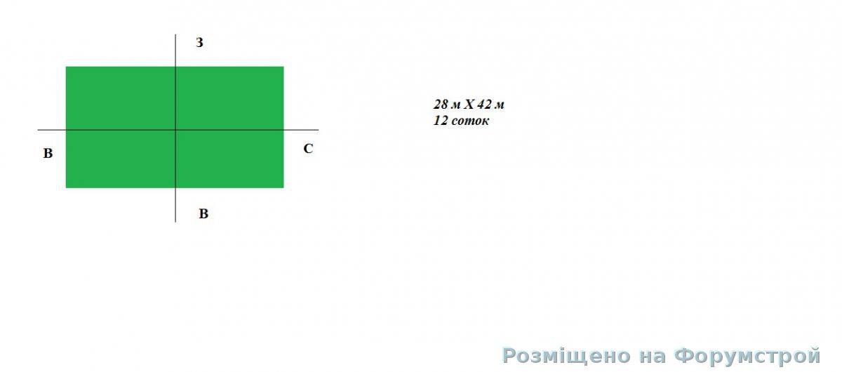

    Вот план участка: Нажмите на изображение для увеличения.

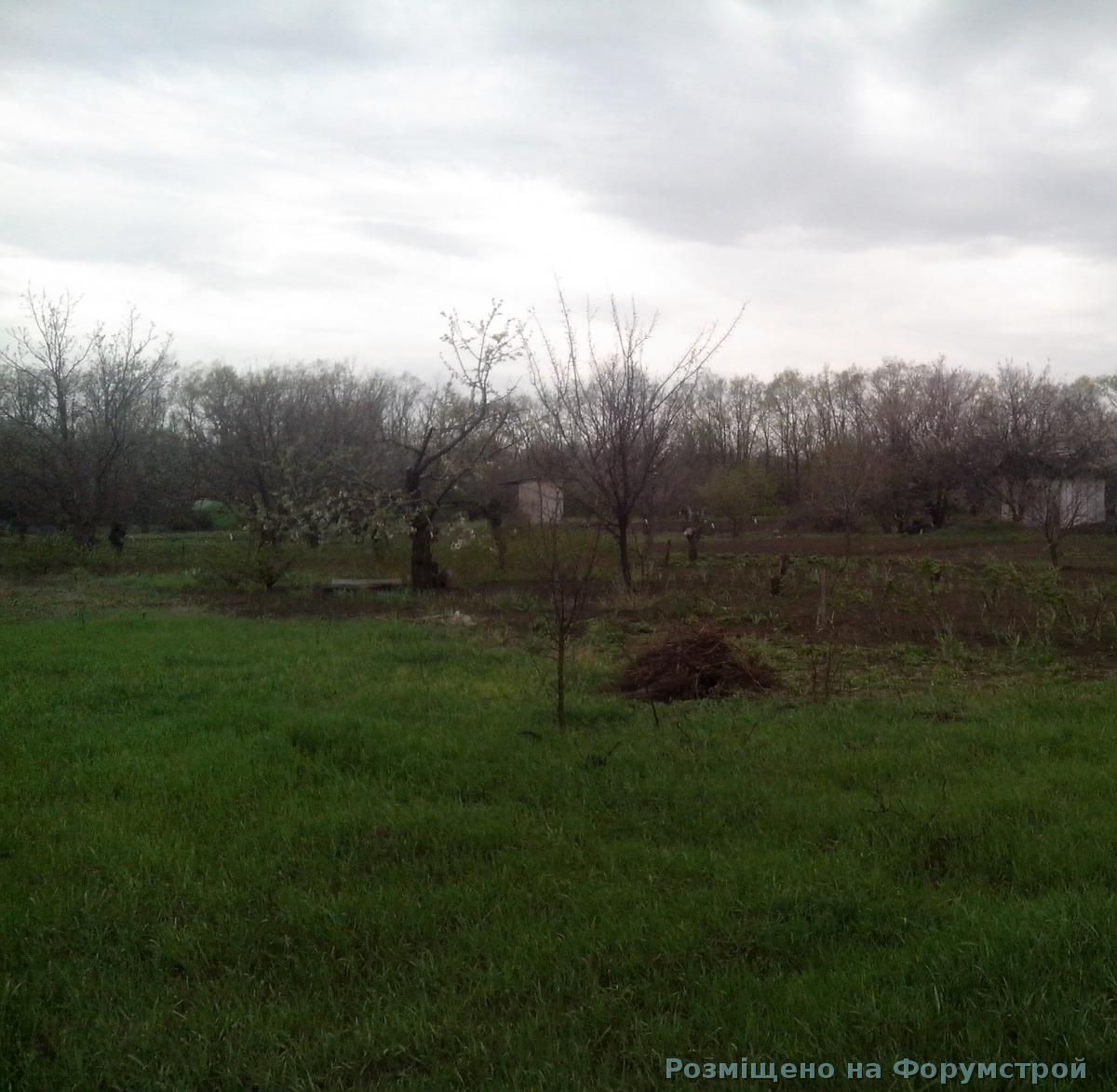

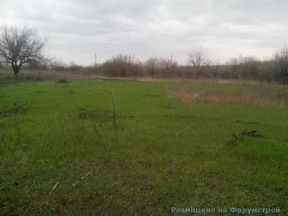

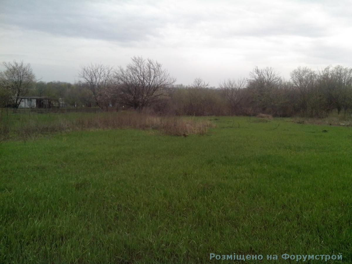

    Вот фото участка: Нажмите на изображение для увеличения.
ID:	3577 Нажмите на изображение для увеличения.
ID:	3578 Нажмите на изображение для увеличения.

    Отлично. Поздравляю с почином.
    На схеме у вас два востока. Где въезд на участок будет?

    Спасибо. Вьезд на участок будет с востока, правее к северу. Т.е. в северо восточном квадрате. Возиожнсть подъезда только с этой стороны.
