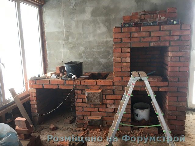

    Вышли на трубу. Осталось доложить около 50 шт кирпича
	Назва:	75A80693-A5AC-4942-8037-C6A5010C63F5.jpeg
	Розмір:	100.3 Кб

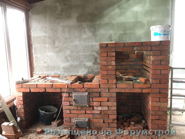

    Вчера закончили кладку. Сейчас ее сушит обогреватель.
	Назва:	45285D08-BE51-4176-8B0C-5320902D564C.jpeg
	Розмір:	94.6 Кб

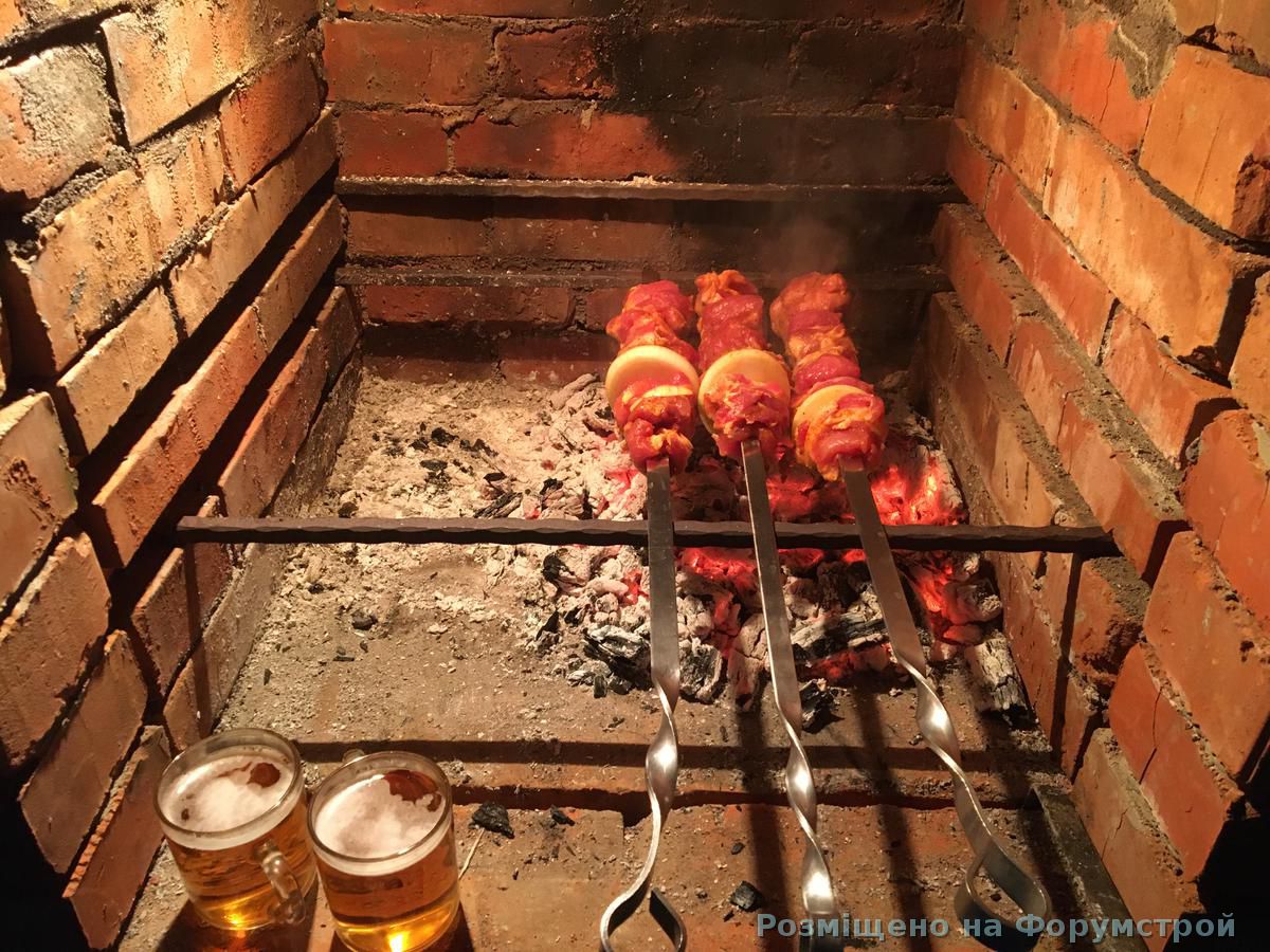

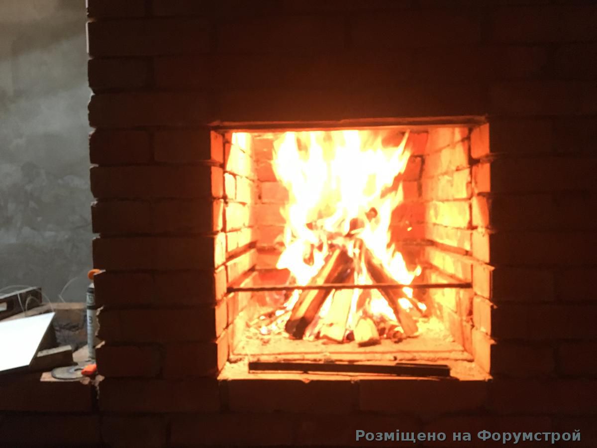

    Вчера провели тест драйв барбекю. Что я могу сказать, это кайф! Ощущения, буд-то сидим у камина. Пожарили шашлык, лаваш. Все вкусное, вкуснее, чем на нашем импровизированном кирпичном мангале, про обычный мангал молчу.
	Назва:	FFE2C25F-F1D1-422E-8AFB-CDDF825E8EA2.jpeg
	Розмір:	105.2 Кб
	ID:	13766 Натисніть на зображення для збільшення.
	Назва:	298C2050-9852-4379-9E6B-A125F5C23CF5.jpeg
	Розмір:	144.7 Кб
	ID:	13767 Натисніть на зображення для збільшення.
	Назва:	5F754124-B3DC-4A49-841B-B39257EBD370.jpeg
	Розмір:	85.8 Кб
    Надо ниже шампура опускать. Также не получилось сэкономить на сандвич трубе. Надо покупать и удлинять на метр.
    Теперь по возможности буду готовить здесь. Это нереальная вкуснятина. Ещё хочу сделать пиццу и хачапури.

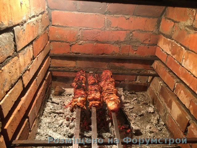

    Да, может быть. Скорее всего это тоже дает. Но трубу мы не выбирали, она у нас была. Поэтому подгоняли под нее. На сегодняшний день она сильно дорогая. У нас был кусок 1,5 метра. Получилось так, что как раз оголовок попал в зону завихрения от конька дома. Пришлось докупить еще метр трубы. Теперь ситуация по-лучше. Думаем сделать скос у передней стенки на кирпиче, которых перекрывал топку и то ли убрать 1 ряд с зуба... В общем, при нашем размере топки получается, что зуб сильно круто перекрывет ее. Буквально получается, что все в щель сводит. И дым, идущий по зубу ударяется в переднюю стенку. От этого получается в куполе над костром завихрение. Потому, что если смотреть на выходящий дым из трубы, он не такой уж и плотный. Труба может еще тянуть. И приходит идея, что вообще этот зуб убрать, все таки это же не отопительный прибор. Пока сделаем его более пологим. для того, чтобы схождение было плавнее.
	Назва:	IMG_6228.jpg
	Розмір:	62.2 Кб
	ID:	13812 Натисніть на зображення для збільшення.
	Назва:	IMG_6237.jpg
	Розмір:	71.3 Кб
    Мясо получается особенно вкусным. Приготовление таким образом просто ни с чем не сравнимо. Я очень рада, сбылась моя мечта!
	Назва:	IMG_6238.jpg
	Розмір:	219.7 Кб
    Пока был мороз, запасались дровами. Привезли 5 прицепов. Обычно 1 прицепа нам хватает на месяц. Следующим этапом с печкой будет установка варочной чугунной плиты будет скорее всего сегодня. Приготовим плов. Посмотрим еще как работает печка.
