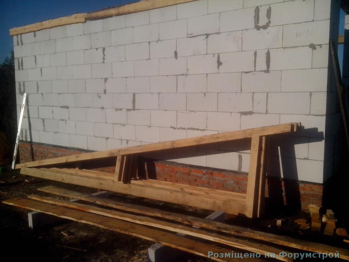

    Можно было сделать цоколь ниже.

    так на участке еще и перепад высот есть?
    Да, есть, по диагонали. Точно сказать не могу, не помним, где-то в нижней точке см 45 цоколь.
	Назва:	IMG_20140830_072440.jpg
	Розмір:	97.8 Кб
    На этом фото можно рассмотреть минимальную высоту цоколя. Все остальное в уровень.

    Минимальный цоколь можно было сделать в 4 ряда кирпича.
