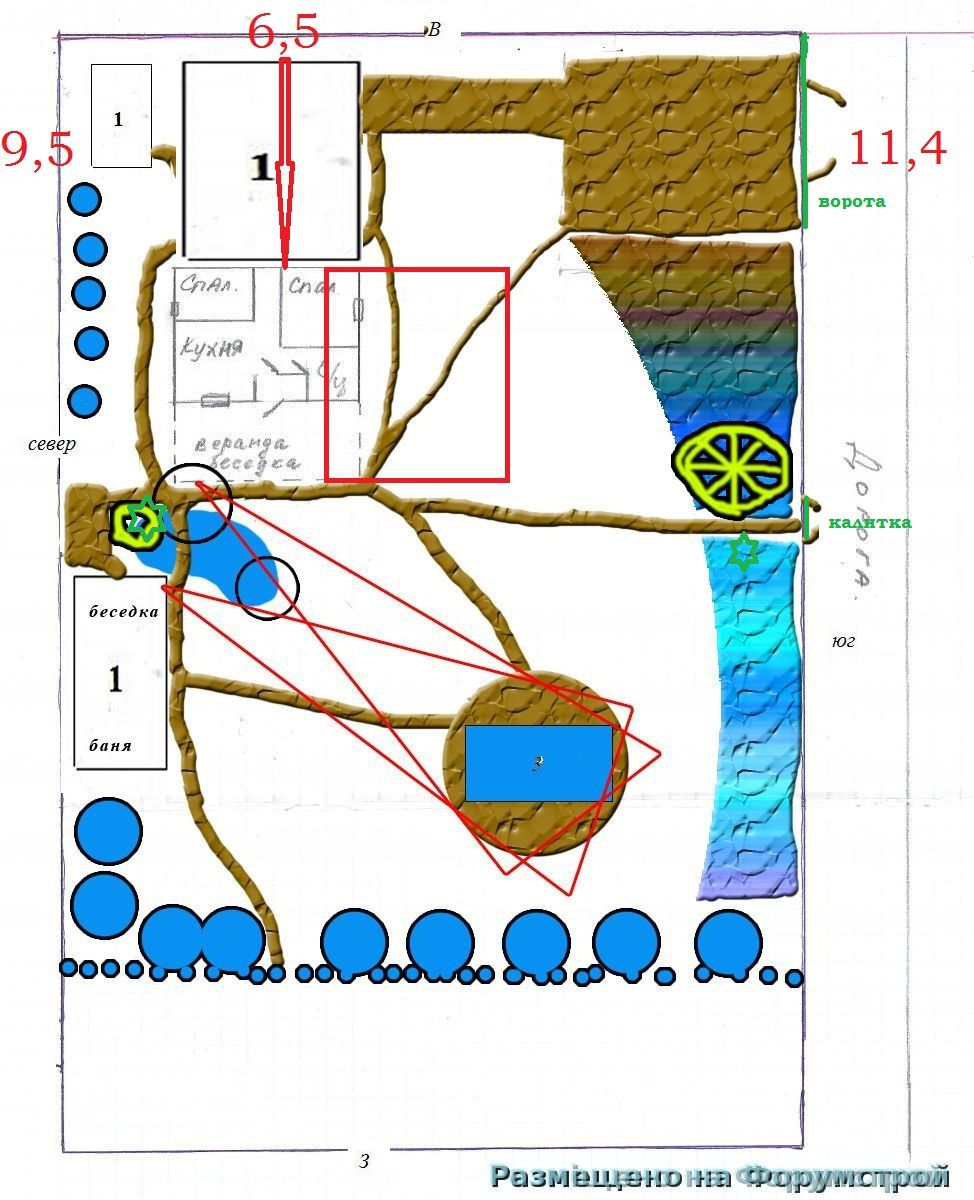

    У вас стройка, рановато им еще на свое место. Баня непонятно где будет, тоже касается и калитки.
    Получаестся, что не по плану только то, что дом сместился. Расстояния от границ там указаны. На счет бани есть сомнения, может все таки задвинуть ее к будущей дровнице?
	Назва:	форум план.jpg
	Розмір:	245.8 Кб
    Там из -за дома, получается, тень будет и место может пропасть. Или не стоит и сделать как Вы нарисовали? Хоть до бани еще далеко, но неуверенность мешает с высадкой растений, не хочется потом пересаживать. Бассейн получается прямо напротив дома. Ворота (откатные) и калитка в правом верхнем углу. Наверное, завтра сфотографирую в реальном размещении, чтоб не путаться, а то я уже с планами совсем запуталась)).

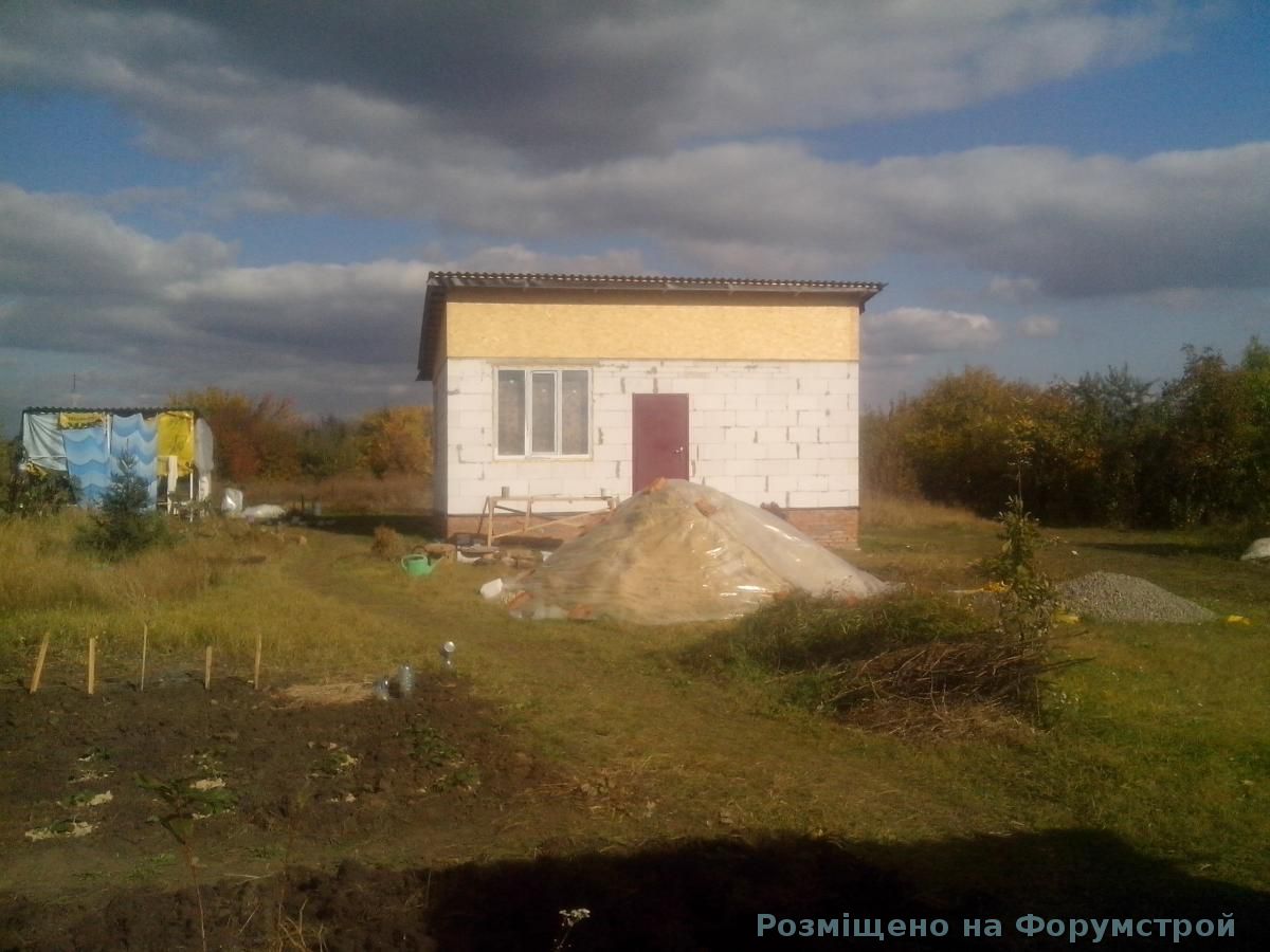

    Сфотографировала как сейчас все на участке, чтоб сопоставить с планом. Натисніть на зображення для збільшення.
    а ели можете на плане обозначить - те, что уже высажены.
    А почему калитка в углу?

    Ели обозначила зеленой звездочкой. Слева у пруда 2-х метровая ель, справа 0,5 м елочка. В сообщении 142 высокая ель попала в кадр, там видно в натуре, где она растет. Напомню, что террасы, которая пристроится к дому еще нет.
	Розмір:	248.9 Кб
    Калитка не в углу, я там тоже обозначила зеленой линией, все, как по Вашему плану: ворота ближе к углу, калитка ведет к входу в дом

    а зачем так много места за домом? что там планируется
  7. #146
    Там планируется пристроить гараж. Потом же мы собираемся достраивать второй мансардный этаж, который накроет и дом и этот гараж.
  8. #147
    с гаражом понятно. За домом зачем так много места, там где дровница
  9. #148
    Сама не знаю, не могу вспомнить, как так получилось, что дом сместился к середине участка. Есть предположение, что из-за скважины. На фото так и выходит около 9,5 м от границы участка до дома: от границы до дровницы около 1м (брали расстояние от границ с запасом, чтоб не "пролететь" когда мерять прийдут) + дровница 3,5м + от нее до скважины 2м + от скважины до дома 3м.
