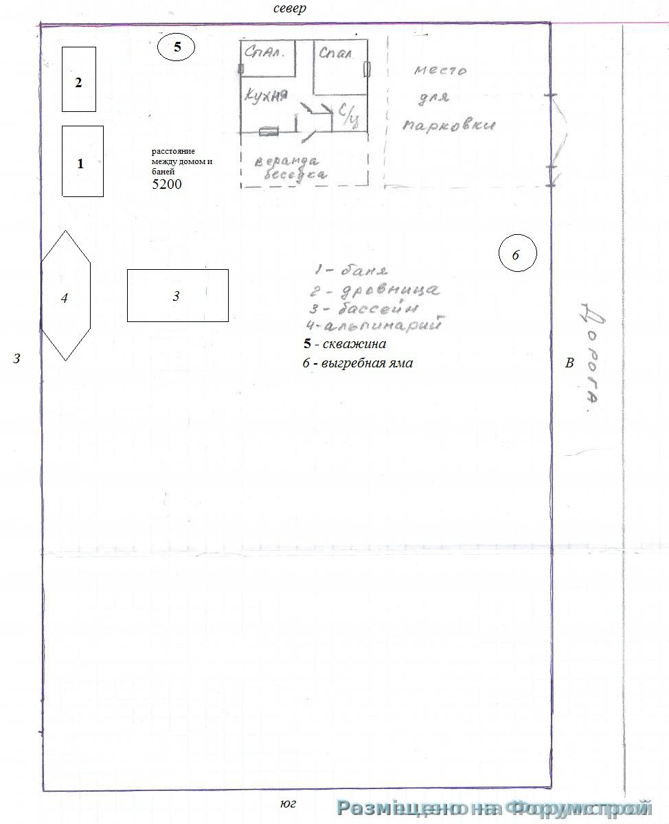

    Еще нужен летний душ и туалет, обязательно!!!
    Летний душ с туалетом конечно же хотим сделать, но будем строить его сразу на выгребной яме. С которой пока еще не определились. Тоже нужен совет по месторасположению.
    1. если нарисовать в масштабе то там наверное не все так хорошо будет.
    Все нарисовано в масштабе. (Использовался листик в клетку, сканер их не пропечатал).
    2. Крыша....она будет общая и для беседки? двускатная, ломаная или 4-скатная?
    Крыши будут раздельные. На доме двухскатная, пока.
    3. Я бы веранду делал вдоль 5 метровой стенки.
    Почему так хочется расположить веранду: потому что с одной стороны будет барбекю (и какая нибудь рабочая зона), с другой стороны посиделки и при этом, люди, выходящие из дома на улицу и наоборот не будут никому мешать и ничего (никого) не обходить.
    5. Немного бы разнес калитку и ворота, кажется это сейчас модно.
    Возможно так и сделаем, но сейчас этому мало уделяем внимание.
    6. Как все просто...полукруг (альпинарий).
    Пока все просто, потому что схематично
    бассейн планируйте так, что бы на негоне падала тень. Он должен прогреваться.
    Поэтому и сместили его чуть вперед. Расстояние от дома до бассейна 3 метра по диагонали.
    5,137
    А что, если дровницу развернуть и поставить (в угол) на одной линией с баней (ее сдвинуть из угла) вдоль западного забора и дом придвинуть ближе к ним?

    Хотелось бы, но как изменить планировку дома, чтоб сделать камин?
    Перерисовали.
    Теперь прошу прокритиковать новую планировку участка. Добавили скважину и выгребную яму.
	Назва:	участок измене&#10.jpg
	Розмір:	107.7 Кб

    Перерисовали.
	Розмір:	107.7 Кб
    На мой взгляд, выгребная яма не очень удачно расположена.
  11. #18
    По канализации конечно.... смущает ее длина. Дом, баня, все ж это сливы. По сути это большой длинный лежак, с который может стать жизненной проблемой.

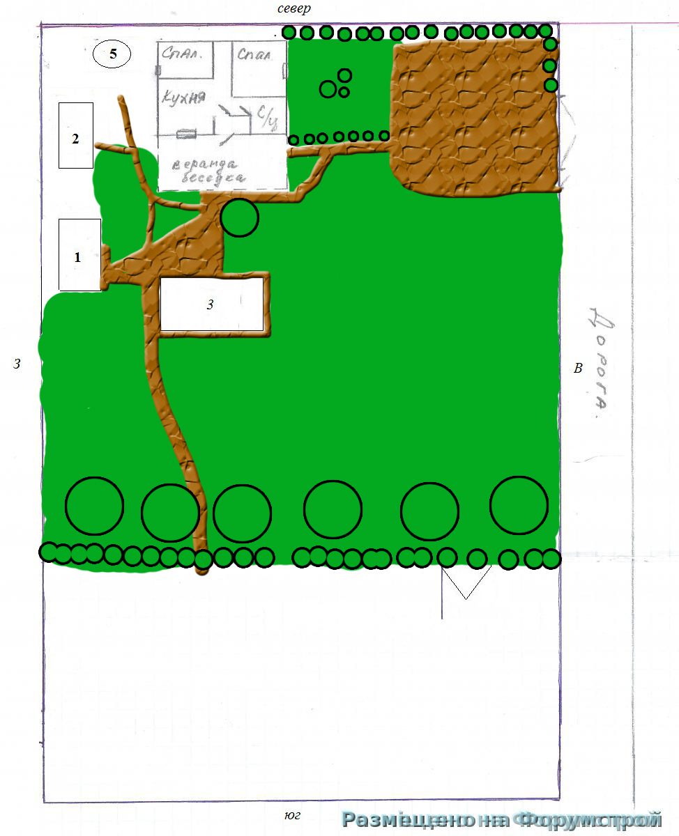

    Сейчас этим не болеем, думаем высадить немножко овощей и зелени. Под огород сейчас выделим объем где-то не более сотки.
    1. что касается беседки. Скорее всего западная сторона беседки будет глухой (мангал). Поэтому баня будет спрятана.
    вот нечего было делать, высказываю свою картинку, может что-то подчеркнете.
	Назва:	Без имени-1.jpg
	Розмір:	423.7 Кб
    небольшие изменения по размещению построек. Канализацию предлагаю сделать под парковкой.
    Зы. это все мое делитантское мнение, и оно абсолютно не окончательно.
    1. Участок не очень большой, поэтому не разбивал бы забором, это можно сделать с помощью невысокой изгороди из кустарников, на фото КУЧА кружочков. Около них можно посадить шесть лиственных плодовых.
    2. Перед домом посадил бы что-то свисающее типа такого (если не нравится, то можно посадить узкоколоновидый сорт ели зеленой или голубой).
    а рядом посадить типа можжевельника блю альпс или его вариегатные формы и третьим растением типа туи шаровидной зеленой.
    Вдоль стенки и около ворот можно высадить ряд колоновидных туй или хороших не крупных вертикальных можжевельников.
    вдоль дорожки можно высадить ряд шаровидных туй даник.
    около веранды для создания тени посадить что-то типа клена шаровидного, ивы матсуди или иной нечести.
    что касается альпийцской горки.....можно сделать целый комплекс ГДЕТО из горки, прудика, тенистой зоны для хост и других растений.
    А по сути, планировка не нравится.
    У меня от дома до бассейна около 25-30 метров. От беседки до бассейна около 10 метров. Поэтому мне кажется привязку можно сделать менее жесткой.
    как-то так.
    допишу. У каждого человека свое мнение и свои вкусы. Лично я бы при новострое около веранды сделал прудик, может даже с мостикок к бане.

  15. #20
    Lorien, как Вы классно расписали! Знаю, что у Вас тоже свой участок. Покажите, пожалуйста план. (картинку) Очень-очень интересно
