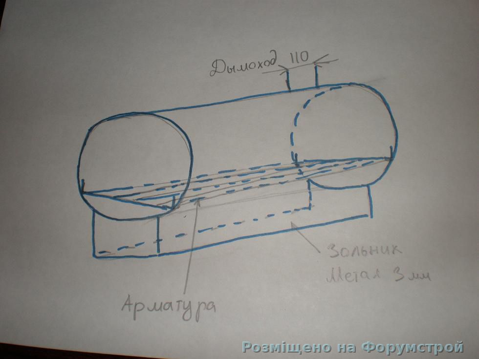

    В общем по пытался кое-что нарисовать, но сам с трудом понимаю, вышли какие-то каляки-маляки.

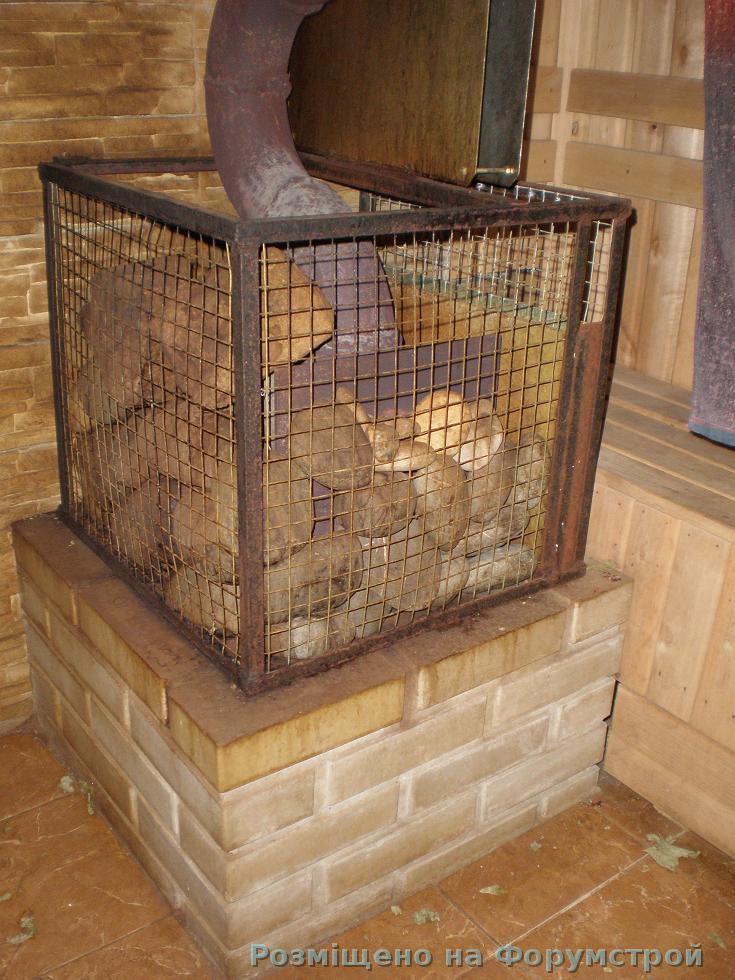

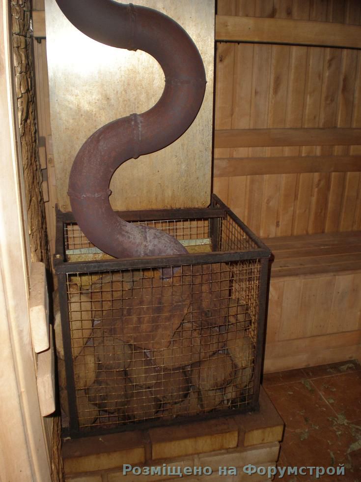

    У нас задача стояла сделать печь в баню, с наименьшими финансовыми затратами и максимальной продуктивностью. Это нам с папиком полностью удалось. Для самой печи были использованы такие материалы:
    Труба от теплотрассы, длиною около 60 см. (Диаметр не помню, могу по мерять).
    Чугунная передняя панель с двумя дверцами, под топку и зольник. Покупал на Центральном рынке по цене около 100 грн.
    Два металлических листа толщиной 5мм которые будут привариваться к краям трубы и служить торцами печки.
    пол метра уголка
    3 метра арматуры (вместо колосников)
    1 метр квадратный металла толщиной до 2мм. для изготовления зольника и "крыльев печи".
    Труба дымохода диаметром 110мм.
    Короче порядок действия таков:

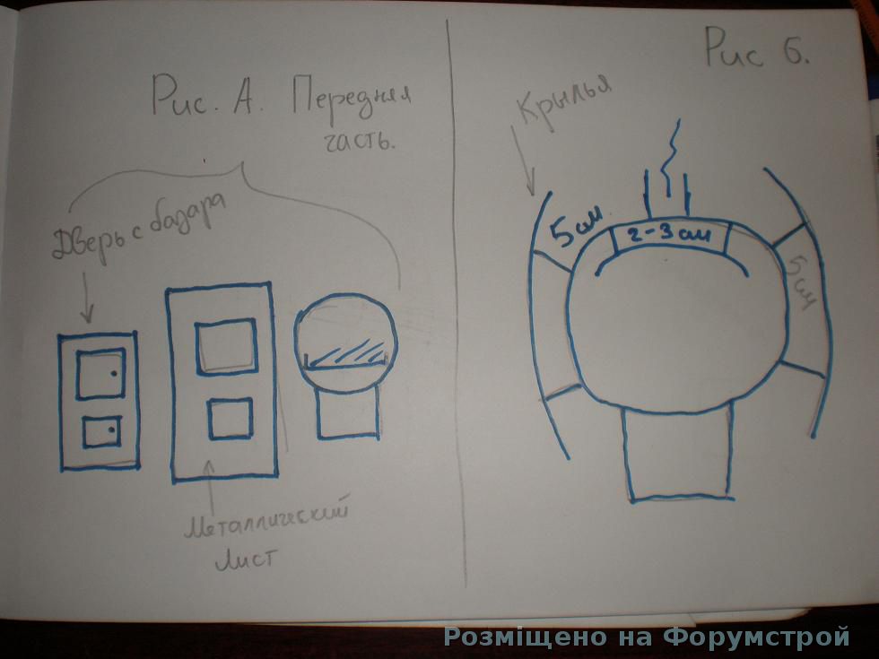

    Вырезаем болгаркой в трубе часть металла приблизительно полоску размером 20 на 40 сантиметров. Если труба 60 см, то от края надо отступить где-то по 10 см. Это будет наш будущий зольник. С обратной стороны ближе к краю вырезаем отверстие под 110 трубу, это будет дымоход. Затем в самой трубе необходимо приварить 4 шпильки, так чтобы вырезанный кусок металла, Можно было прикрутить к "потолку" топки, на расстоянии 2-3 см от верха и в обязательном порядке, этот полоса должна перекрывать дымоход. Так Вы повысите КПД, иначе дрова будут улитать мигом. Рисунок Б.
    В низу топки где "дырка" под зольник необходимо перпендикулярно приварить уголки в которые будут укладыватся арматура (вместо колосников).
    Затем из более тонкого металла необходимо сварить зольник (простая железная коробка) и приварить его на свое место в печи.
    С задним торцом, там все просто. Берем металл 5мм привариваем его так чтобы он перекрывал топку и зольник.
    А вот с передней стороной чуть сложнее, необходимо туда приварить такой же лист, только предварительно вырезать там отверстия, куда будет вставляться передняя чугунная панель, с дверцами. Рисунок А.

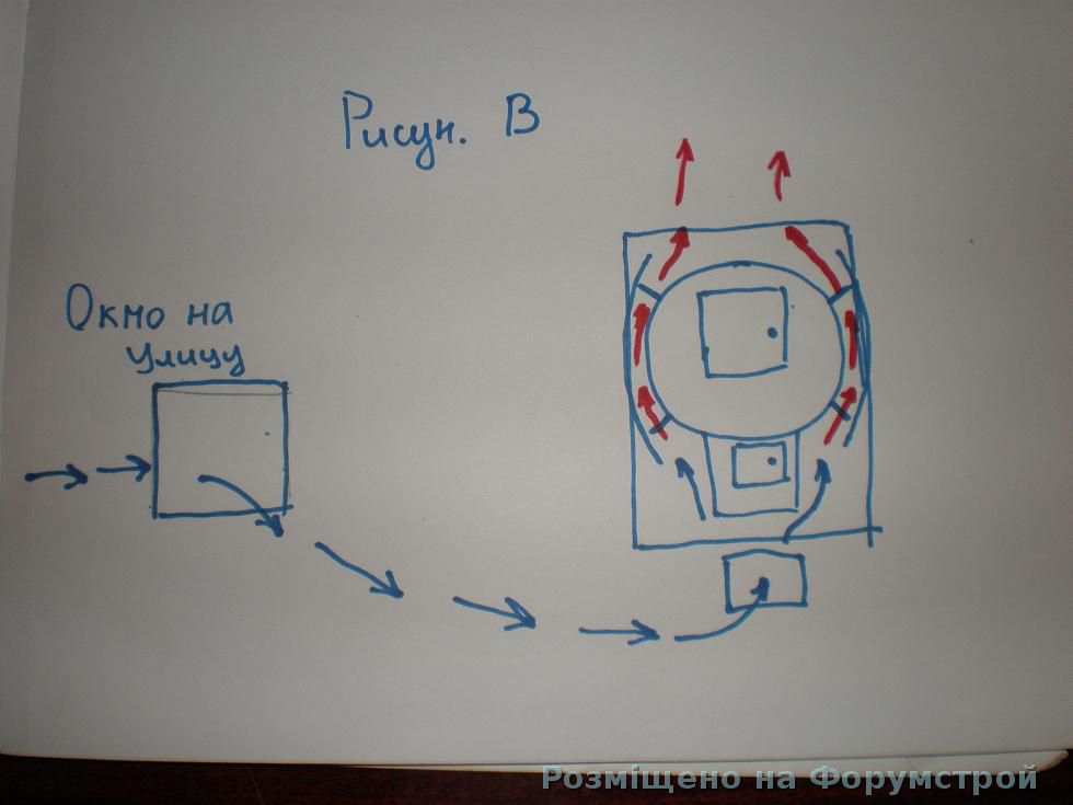

    Ну и на самой печи для лучшей телоотдачи необходимо приварить "Крылья", на расстоянии 5 см. от трубы. Рис Б.

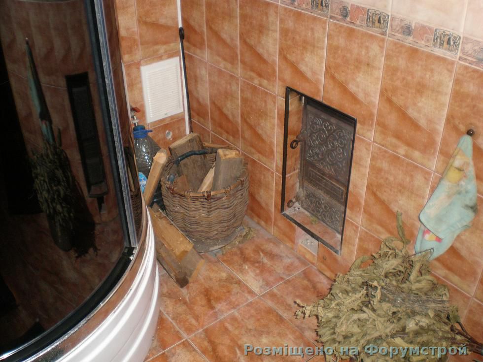

    Принцип действия у меня очень прост. Если присмотреться на фото, то можно увидеть на стене белую решетку, под ней сквозное отверстие на улицу. Воздух заходя через него, проходит в отверстие под нижней дверцей зольника и выходит огибая печку в парилку и в форточку.
    Так вот при закрытой двери в парную, температура в 100 градусов достигается за 1 час 20 минут (если топить сухими дровами).
