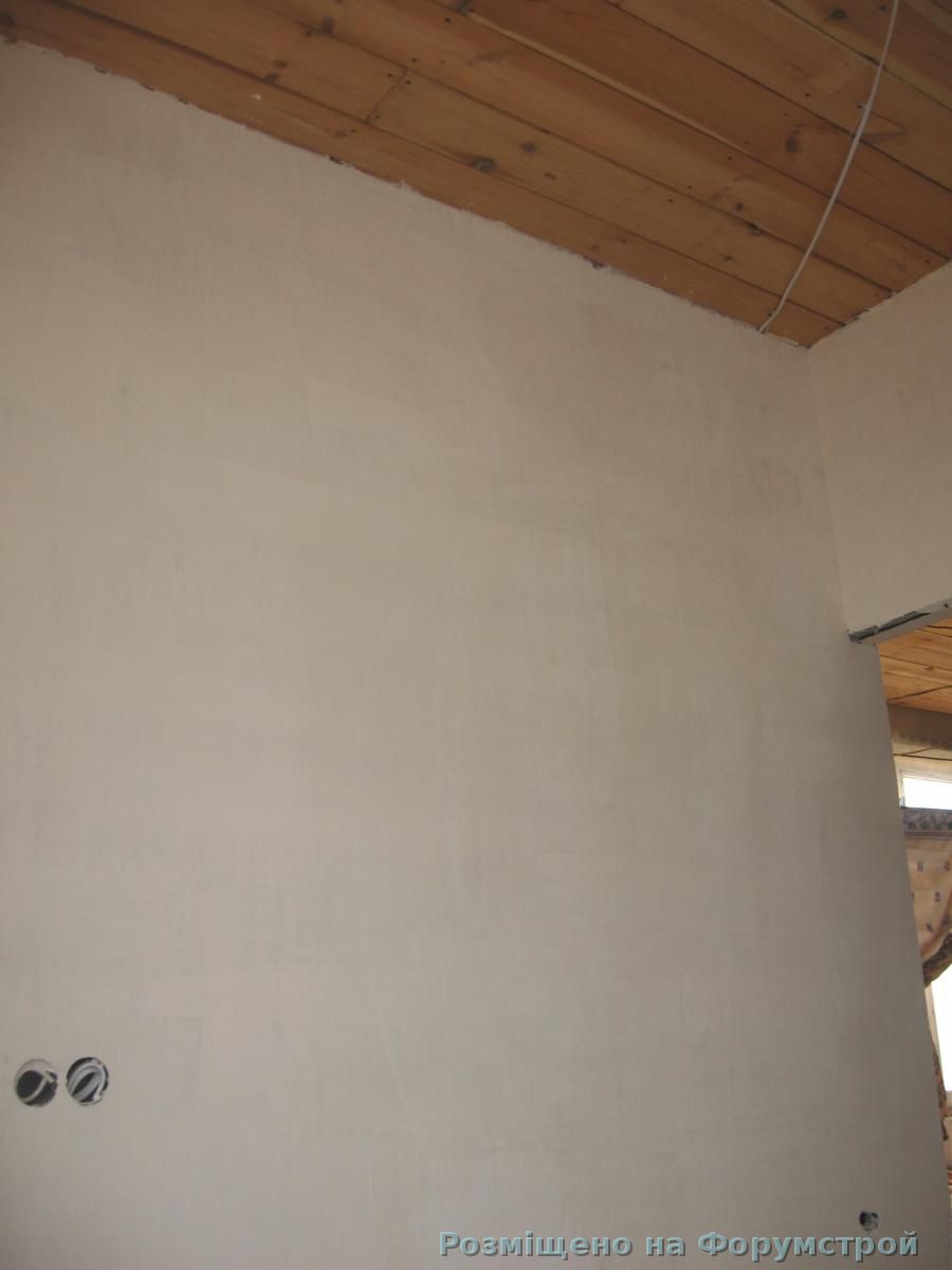

    В эти выходные не успели сделать то, что планировалось. Работы всякой было много, сильно распылялись. В большей комнате нам осалось установить розетки и выключатели. Хотим купить трубу теплого пола, проложить и залить стяжку. Далее класть плитку. Краска для стен уже есть. Решили выбрать покраску. Натисніть на зображення для збільшення.

	ID:	5960 В первых планах - плитка на пол. И на этом пока с меньшей комнатой делаем паузу.
    Как доделаем все, сделаю более информативные фото, просто сейчас бардак((.

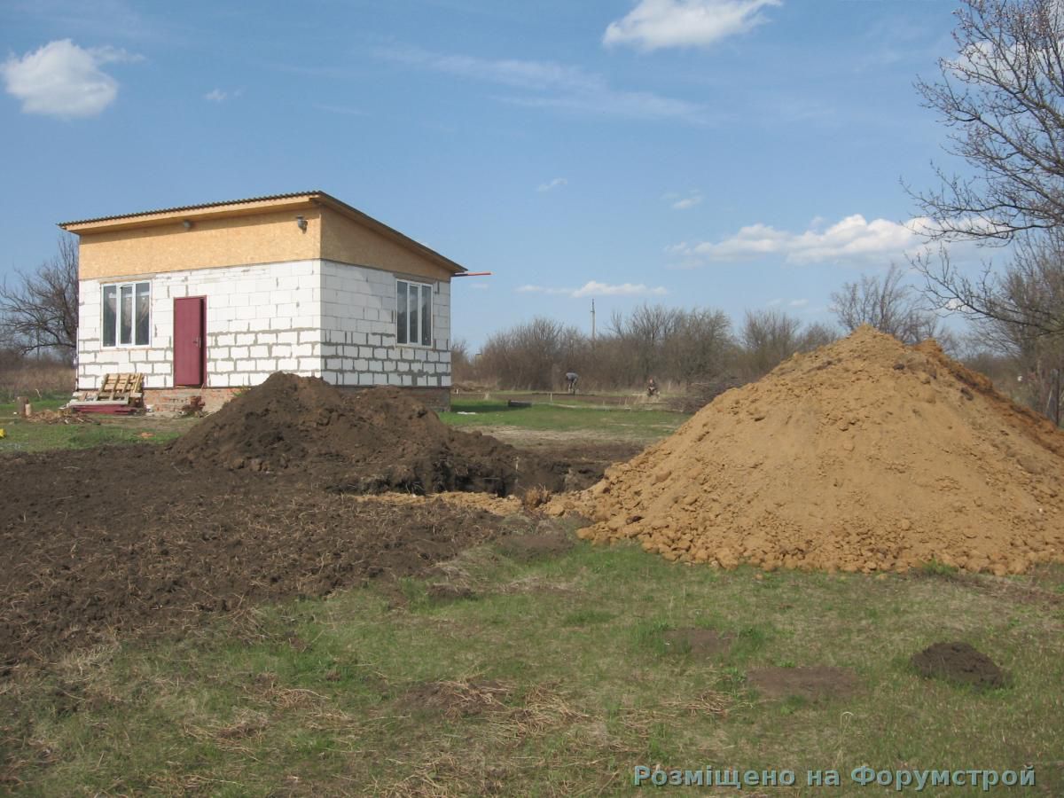

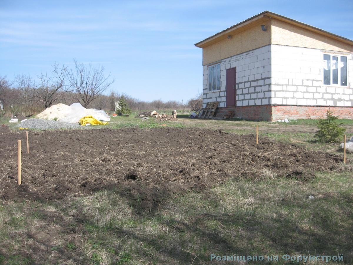

    Итак, процесс пошел. )) Решили начать строительство выгребной ямы. С утра сделали разметку. Натисніть на зображення для збільшення.
	Назва:	IMG_4190.jpg
	Розмір:	186.2 Кб

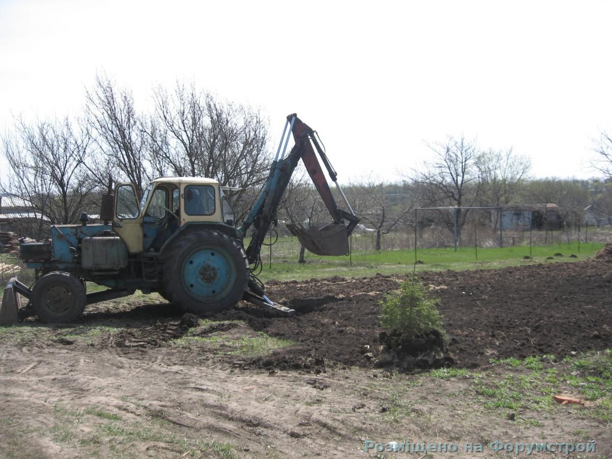

    Первую половину субботы посвятили поискам трактора - бульдозера с ковшом. Нашли, договорились стартовать в 13.00. Приехал как и договаривались и началось. Натисніть на зображення для збільшення.
	Назва:	IMG_4192.jpg
	Розмір:	168.8 Кб
	ID:	6033 Нормальный грунт решили отложить на участок, глину складывать на дорогу. Натисніть на зображення для збільшення.
	Назва:	IMG_4196.jpg
	Розмір:	169.2 Кб
	ID:	6034 Натисніть на зображення для збільшення.
	Назва:	IMG_4198.jpg
	Розмір:	153.8 Кб

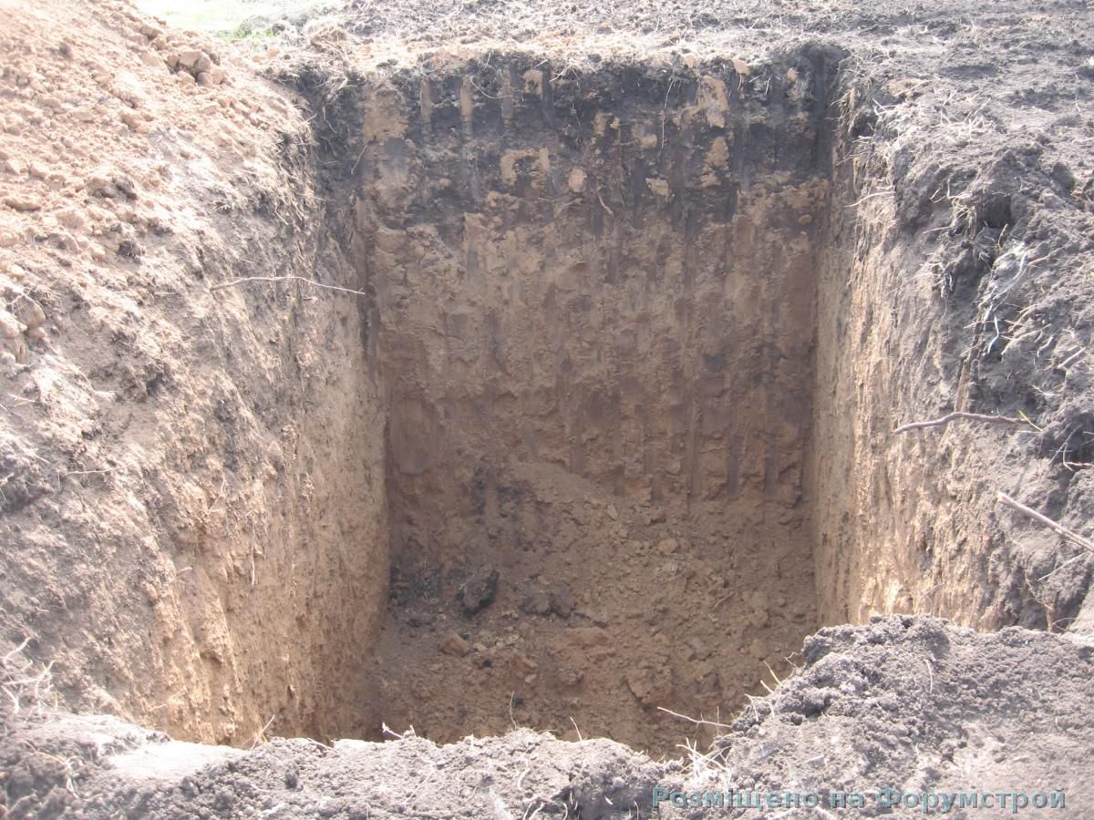

	ID:	6035 По нашим подсчетам должно было выбраться 31 куб, но рабочий нам сделал "подарочный ковш")), после чего яма стала несколько больше, чему мы не сильно обрадовались)). Получился приличный котлован)), Натисніть на зображення для збільшення.
	Назва:	IMG_4197.jpg
	Розмір:	233.0 Кб
	ID:	6037 соседи несколько раз еще приходили посмотреть и хватались за голову)) с удивлением. На следующее утро муж лопатой довел стенки до ровности и разровнял дно. Пролили водой. На майские начнем бетонировать. Яма будет состоять из 2-х секций с перегородкой и переливом. Очень сильно нас беспокоит гора глины Натисніть на зображення для збільшення.
	Назва:	IMG_4199.jpg
	Розмір:	213.1 Кб
	ID:	6036, но об этом я напишу в соответствующей теме.

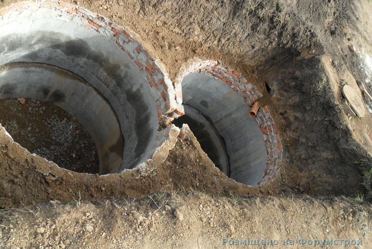

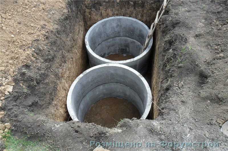

    Купили кольца и уложили в яму. Крышки будем заливать сами, цена одной крышки около 1000 грн. Натисніть на зображення для збільшення.

    Продолжаем заниматься ямой. Прокопали траншею, чтобы соединить дом с ямой. Натисніть на зображення для збільшення.
	Назва:	SAM_9884.jpg
	Розмір:	189.6 Кб
	ID:	6191 Откопали трубу, которую вывели из дома в прошлом году, немного промахнулись, тк потеряли метку. Натисніть на зображення для збільшення.
	Назва:	SAM_9886а.jpg
	Розмір:	226.3 Кб
	ID:	6190 Проложили канализационную трубу и вывели ее в яму. Доложили необходимый уровень кирпичем. Засыпали промежутки между котлованом и кольцами в уровень глиной. Натисніть на зображення для збільшення.
	Назва:	SAM_9897.jpg
	Розмір:	224.9 Кб
	ID:	6192. Следующий этап - заливка бетонной крышки.

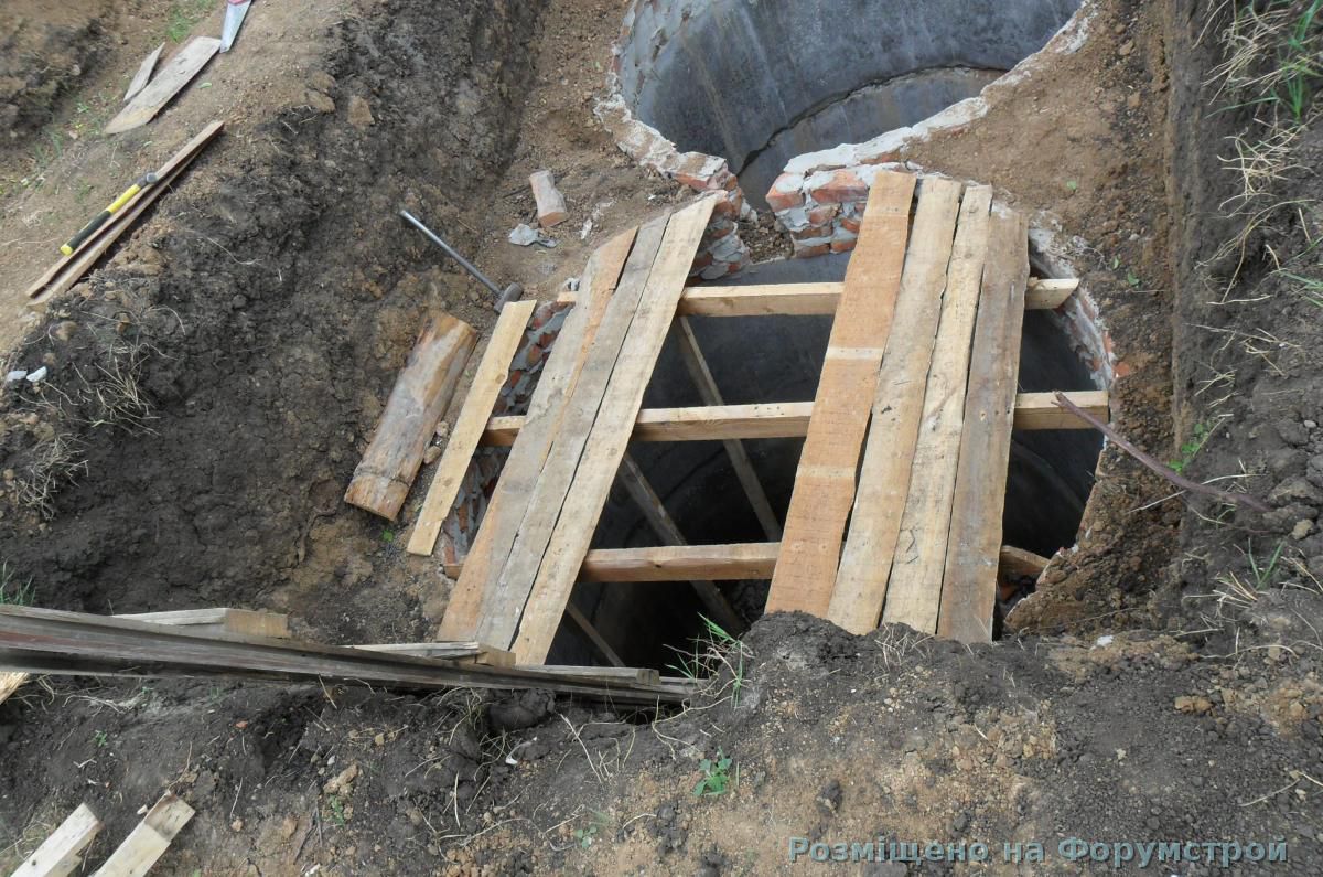

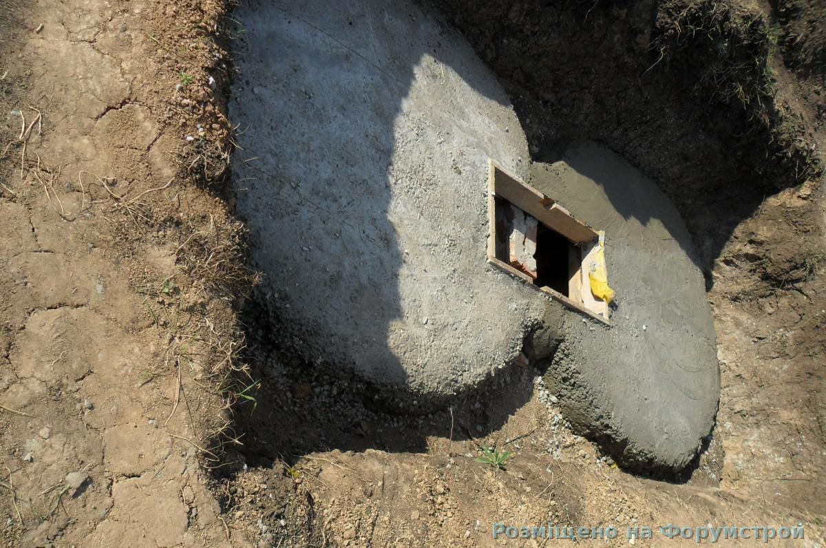

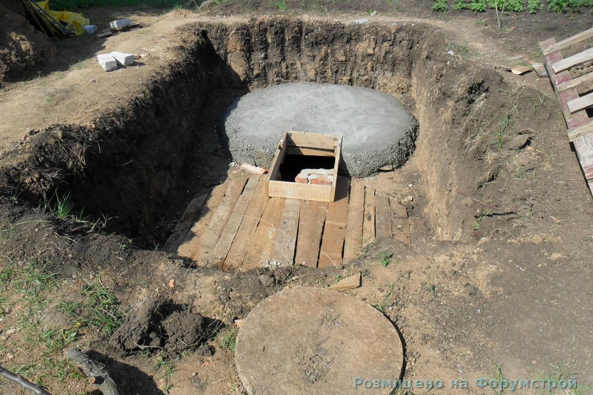

    Все эти выходные занимались ямой. Как я уже писала, решили сэкономить и сделать бетонные крышки своими руками. Экономия вышла минимум в 2 раза и к тому крышки выглядят более уверенными, по сравнению с покупными. Из дерева была собрана опалубка. Люк будет 1 посредине. Заармировали и залили бетоном, ушло около куба. В следующие выходные планируется выложить люк из красного кирпича. Опалубка будет снята по возможности. Натисніть на зображення для збільшення.
