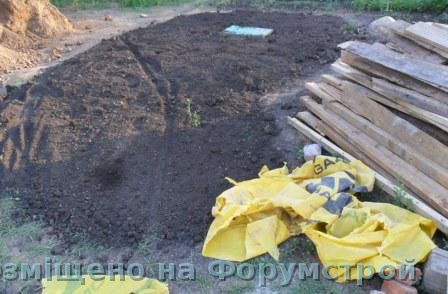

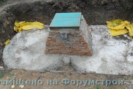

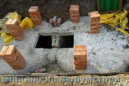

    Давно не писала, хочу рассказать, чем мы занимались все это время.
    1. Доделали яму. Забетонировали крышки, выложен люк (один на обе ямы), накрыт крышкой люка (сварен своими руками). Все это засыпали глиной, сверху земля. Натисніть на зображення для збільшення.

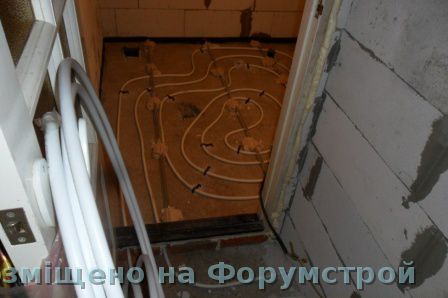

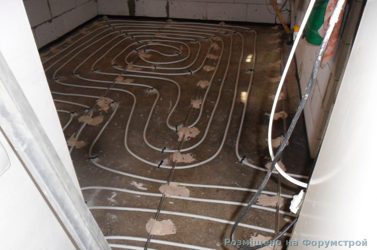

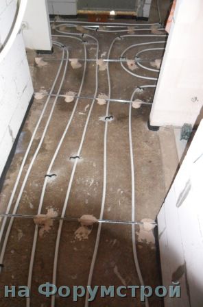

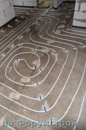

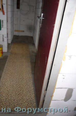

    2. Долго решали чем заниматься, во что лучше вложить деньги)). Выбрали трубу теплого пола, тк цена на нее связана с курсом валют. Купили на комнату, санузел и тамбур - это 100 метров. Уложили и залили стяжку. Натисніть на зображення для збільшення.

	ID:	6308 Стяжку затереть не успели, поехали в Харьков за трубой для кухни и коридора. Когда вернулись затирать было уже поздно. Плитка на полы для всего дома (кроме С/У)уже закуплена, уже радует, что скоро строительная пыль закончится и можно будет сделать дом уютнее.
    хорошая идея, молодцы

    Еще забыла написать, у верха выложенного из кирпича люка был заложен из 110 трубы канализационной уголок 90 градусов, в него будет вставлен кусок канализационной трубы, длиной 350мм, и в него зонтик вентиляционный. Если вдруг пойдет запах, то тогда канализационной трубой вдоль забора утянем вентиляцию в дальний угол участка.

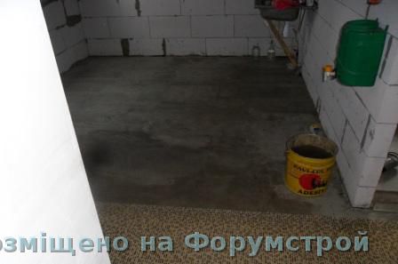

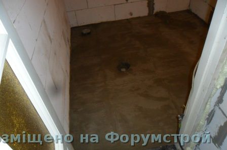

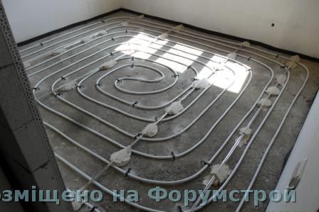

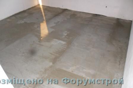

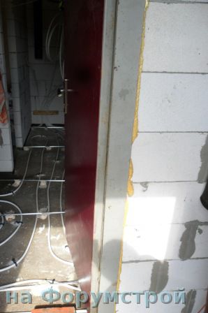

    Вот и закончили мы с полами. Заложили теплый пол, залили стяжку. Теперь совсем другое дело. По свободному времени заложим плиткой и будет чистенько. Стены просто зашпатлюем и на время забудем про внутреннюю отделку. Конечно, труба теплого пола на фото выглядит не аккуратно, не хватило креплений. Но думаю, что ничего страшного, она же не будет видна под стяжкой пола)). Натисніть на зображення для збільшення.

  17. #259
    5,543
    Внутренняя отделка - тоже важный этап. Комфорт - дело хорошее.
