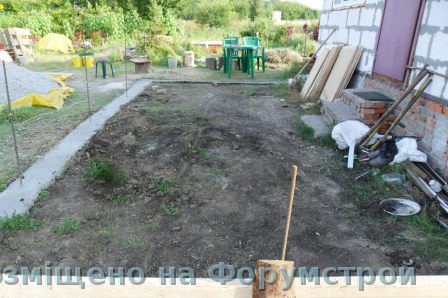

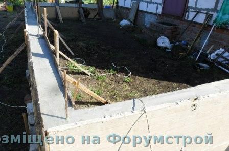

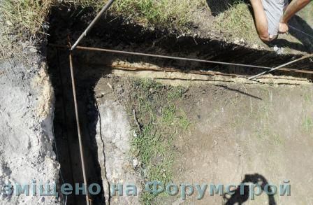

    Начали строительство террасы. как и планировали, мелкозаглубленная лента и сваи. Из подручных материалов собрали опалубку и залили цоколь. Терраса просторная, мне уже нравится, около 32 метров. Уже потрачено 3200. Надеемся вложиться в 10000 грн. Натисніть на зображення для збільшення.
