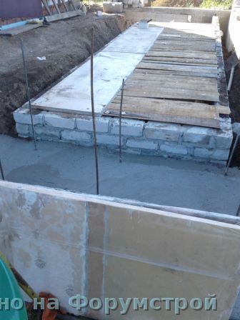

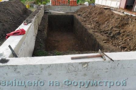

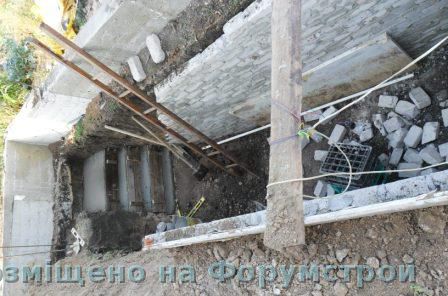

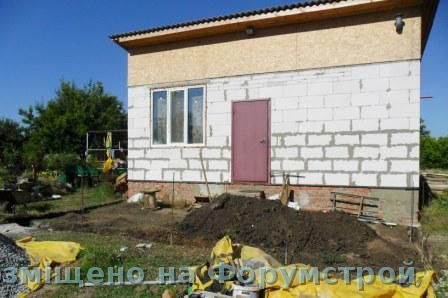

    Итак, погреб готов)). Осталась мелочь - доделать его внутри. Выкладываю подробный фотоотчет строительства погреба с начала и до конца.

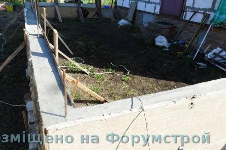

    Повторюсь, что строительство началось с заливки ленточного фундамента для закрытой террасы.
	Назва:	SAM_7868.JPG
	Розмір:	44.5 Кб
	ID:	6441 Натисніть на зображення для збільшення.
	Назва:	SAM_7869.JPG
	Розмір:	52.1 Кб
	ID:	6442 Натисніть на зображення для збільшення.
	Назва:	SAM_7870.JPG
	Розмір:	47.3 Кб

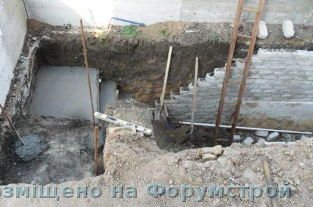

    Мы долго думали о размерах самого погреба, и как же лучше расположить его. Высчитывали гд будет вход в погреб и как сделать, чтобы ступеньки были удобными. Когда решение было окончательно принято, начали копать.
	Назва:	SAM_7952.JPG
	Розмір:	47.6 Кб
	ID:	6444 Натисніть на зображення для збільшення.
	Назва:	SAM_7954.JPG
	Розмір:	42.6 Кб

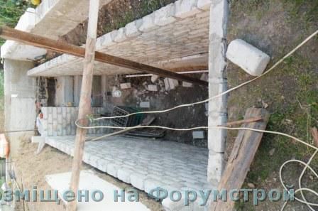

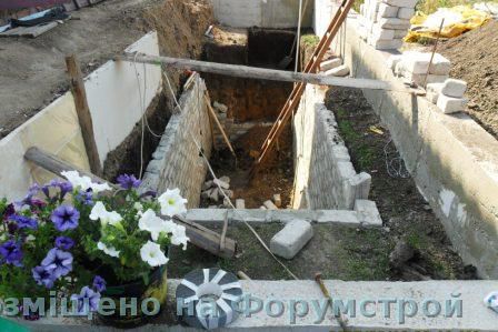

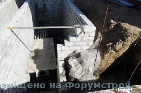

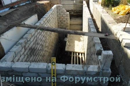

    У нас было некоторое количество белого кирпича (1500 шт) 30-летней давности, решили им выложить стены погреба.
    Может это и нарушение технологии строительства погреба, но на такой шаг пошли из-за экономии. И край как нужна была закрытая терраса, а ждать прихода денег время не позволяло. Мы и так еле вписались. А кирпич уже был. Тем более он простоял в агрессивной среде столько лет, сохранив свое отличное состояние.
	Назва:	SAM_7976.JPG
	Розмір:	53.7 Кб
	ID:	6446 Натисніть на зображення для збільшення.
	Назва:	SAM_7977.JPG
	Розмір:	50.2 Кб
	ID:	6447 Натисніть на зображення для збільшення.
	Назва:	SAM_7978.JPG
	Розмір:	53.1 Кб
	ID:	6448 Натисніть на зображення для збільшення.
	Назва:	SAM_7980.JPG
	Розмір:	45.6 Кб
	ID:	6449 Натисніть на зображення для збільшення.
	Назва:	SAM_7982.JPG
	Розмір:	49.6 Кб
	ID:	6450 Натисніть на зображення для збільшення.
	Назва:	SAM_7983.JPG
	Розмір:	41.3 Кб
	ID:	6451 Натисніть на зображення для збільшення.
	Назва:	SAM_7984.JPG
	Розмір:	49.4 Кб

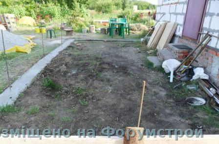

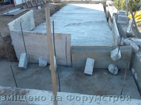

    Отдельно залили фундамент под будущий печной комплекс.

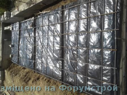

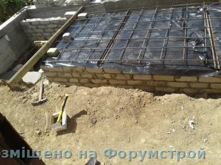

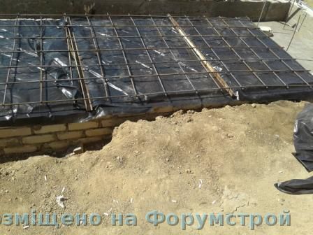

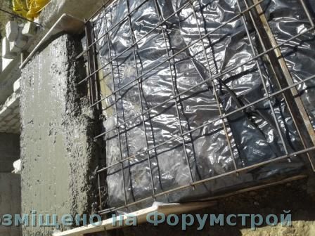

    Установили из досок и дверей опалубку перекрытия погреба. Сверху прикрыли пленкой. Сделали армировку из арматуры 10мм, ячейкой 25х25. На 5 метровую длину вкинули еще металлический уголок 3 штуки (уголок 50х50).

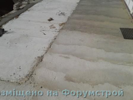

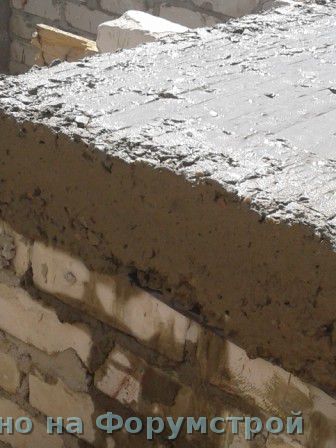

    Пошло бетонирование)) Количество бетона на первом фото - это около 5 замесов (8-9 ведер бетона). На все перекрытие ушло 1,3 куба.
	Назва:	20150823_134955.jpg
	Розмір:	40.4 Кб
	ID:	6461 Натисніть на зображення для збільшення.
	Назва:	20150823_135013.jpg
	Розмір:	45.6 Кб
	ID:	6462 Натисніть на зображення для збільшення.
	Назва:	20150824_085514.jpg
	Розмір:	26.3 Кб
	ID:	6463 Натисніть на зображення для збільшення.
	Назва:	20150824_085544.jpg
	Розмір:	25.2 Кб

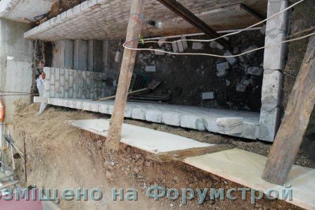

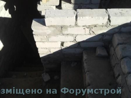

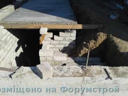

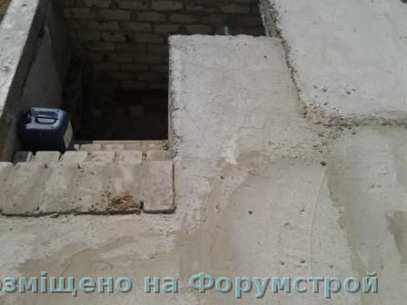

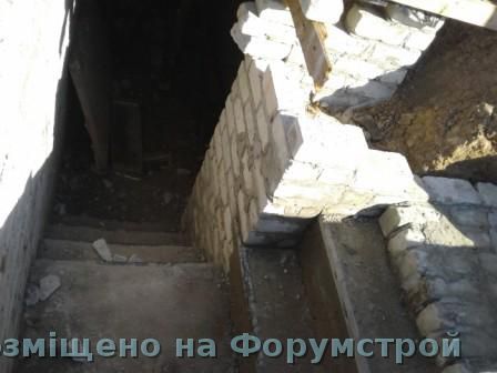

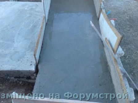

    Пришло время заняться входом и ступеньками. Та часть ступенек, которая была в глине - была просто отлита. Второй марш был уже в земле. Из-за этого была залита плита, лежащая на сваях, на которой ступеньки были выложены также из белого кирпича. Оправка или обрамление ступеней (край ступенек) был выполнен металлическим уголком.
	Назва:	20150825_082721.jpg
	Розмір:	17.7 Кб
	ID:	6466 Натисніть на зображення для збільшення.
	Назва:	20150824_085601.jpg
	Розмір:	21.6 Кб

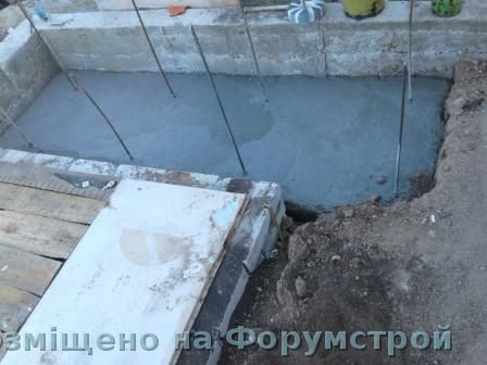

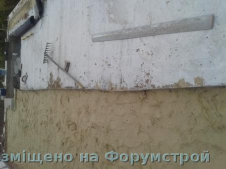

    И завершающий момент. Раскидали глину, сделали песчаную подсыпку. Залили бетоном черновой пол террасы. Но с ним мы и уходим в зиму.

    Планируем заказывать дерево. Устанавливать балки, накрывать крышей, вставлять окна и двери. На погреб нужно сварить крышку люка и облагородить его внутри. Сделать отмостку вокруг дома. Желательно еще сделать фасад дома. Планы большие, но времени очень мало.
    Это уже как бы и не погреб, а получается полуподвал.
    Точно. Сами не ожидали))

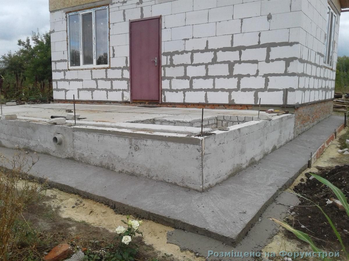

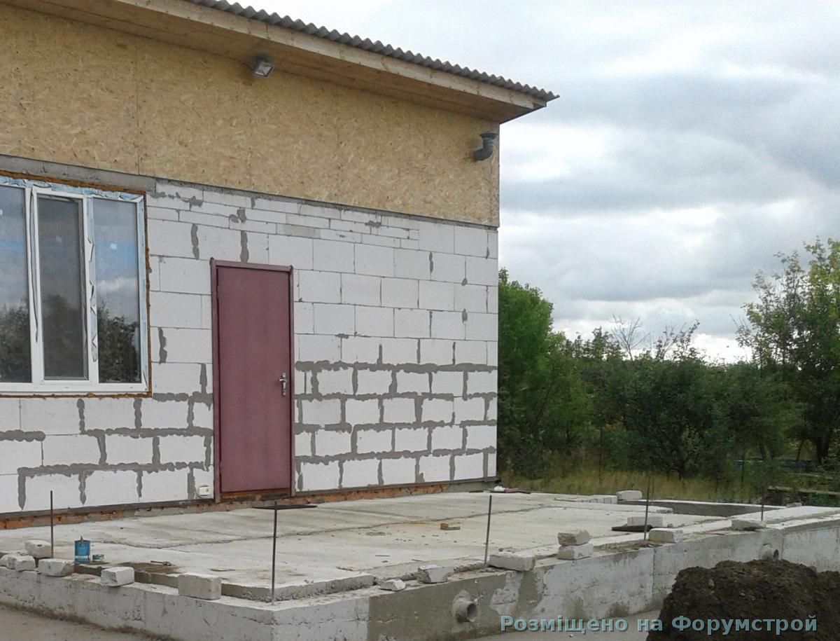

    Вот так мы сделали вентиляцию погреба, пробили отверстия в цоколе и вмонтировали асбестоцементные трубы Натисніть на зображення для збільшення.
	Назва:	20150907_093344.jpg
	Розмір:	136.5 Кб
	ID:	6494. Еще будет одно вентиляционное отверстие в двери, чтобы вентиляция работала, как приточно-вытяжная. Отмостка готова. Решили все таки не копать, сделали песчаную подушку. Соединили будующую отмостку с домом при помощи арматуры Натисніть на зображення для збільшення.
	Назва:	20150905_134040.jpg
	Розмір:	30.5 Кб
	ID:	6495, завязали сетку и залили бетоном Натисніть на зображення для збільшення.
	Назва:	20150907_093428.jpg
	Розмір:	169.2 Кб
